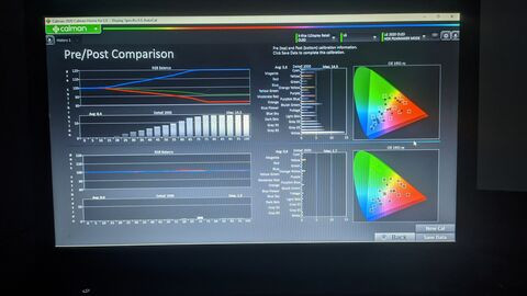

@Junior19 @chros
Közben kiderítettem, hogy miért kaptam HDR Filmmaker módban magasabb dE értékeket :
Note that the Pre Cal scans are being done in Tecnicolor Picture mode, which has a different Preset White Point and is why the dE levels are so high.

Elástam a backup drive mélyére
Mindjárt indítom a kalibrálást
még FSI_XM55U_23Jan19.edr-t is sikerűlt szerezni,
szóval minden adott a jó végeredményhez
(SDR, HDR... DV egyelőre felejtős)ABL-ek enable, de ha gond lesz, akkor holnap disable mellett is futok egy kört.
