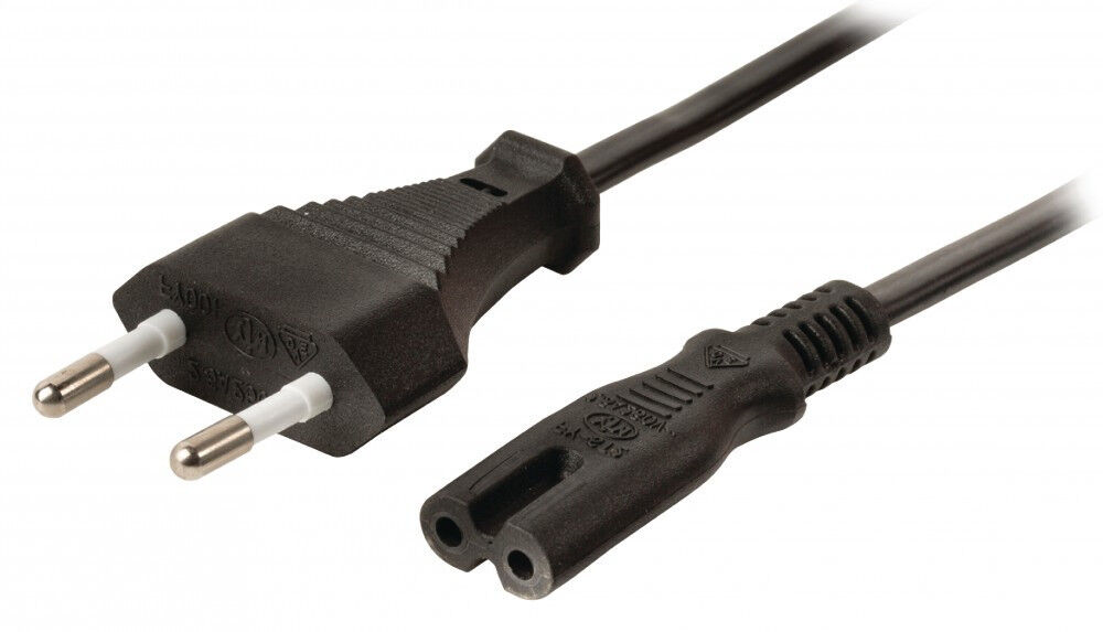

Bent volt a szervizbe a TV-nk (43pus7855/12) naivként gondoltam a tápkábel azt általában illik mellékelni be is küldtem, tegnap hozták vissza a javított készüléket ellenőriztük, hogy a Tv-nek fizikai sérülése nincs. Ma gondoltam visszarakom erre tápkábel nuku. Jeleztem ma a szerviznek, hogy ha megtalálják akkor elmegyek érte.De tőletek kérdezném tápkábel és tápkábel között van a különbség? Samsung TV-nek is és ilyen tápkábele van és úgy emlékszem a Philipsnek is hasonló csatlakozója volt.

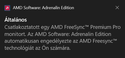

+ Került most hozzám egy Radeon, és a 43PUS7956-al használva az Adrenalin driver telepítése után az alábbi üzenet fogadott:
"Csatlakoztatott egy AMD Freesync Premium Pro monitort." -
