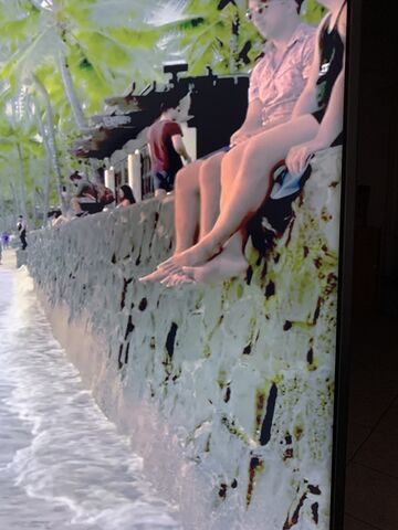

No most hívott a szerviz, kb 1,5 hónap philips helpdesk szüttyögés és 3 hét szervizben tesztelgetés után hogy kapok kupont és ne ilyen tvt vegyek mert valszeg ez az egész széria szar..
(58PUS8546/12)
Ez ilyen fyi hogy ilyet ne vegyen senkiHDR színek embertelen rosszak voltak képek, videók vannak itt a fórumban korábbról.
