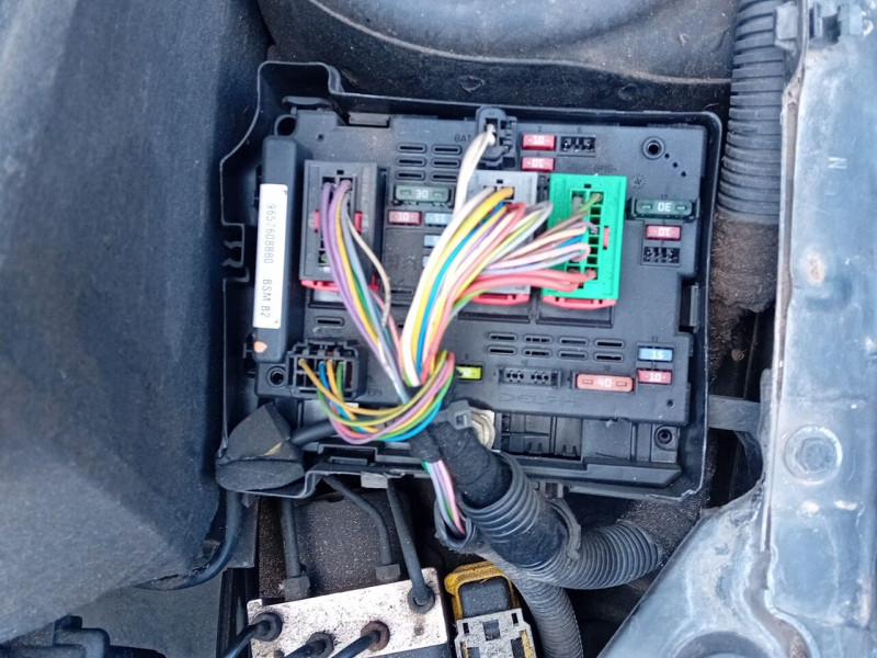

Köszi, levettem a légzsákot, mindent a kormányhoz mértem, lehet hogy a kormányoszlop nincs rendesen testelve? Azért nem gondoltam erre, mert a csavarokon keresztül, mindenképp jó testelés kell legyen.
Azt tudom, hogy BSI-ben is vannak relék, de ezek szerint a BSM belsejében is, az szuper.
Egyébként légzsákot levéve is adtam rá gyújtást hogy próbálgassam az érintkezéseket.
Ami kicsit meglepett, hogy le se tojta, hogy nincs a légzsák bedugva, nem jelent meg semmi figyelmeztetés erre. Ez így normális?

Hello,
Peugeot 206 CC 1.6 16v 2005 duda nem megy. Duda jó, biztosíték jó, kormánykapcsoló jó. Kormánynál a duda kábelben nincs áram, ellenállás végtelen a kettő között. Azt nem tudom, hogy ott kell-e áramnak lennie, nem biztos.
Ez már a multiplexelt, szóval nincs relé sehol csak a BSI-ben.Bármi ötlet esetleg? BSI-n belül lesz a gond?

Boîtier de Servitude Moteur, a biztosítékdoboz a motortérben.

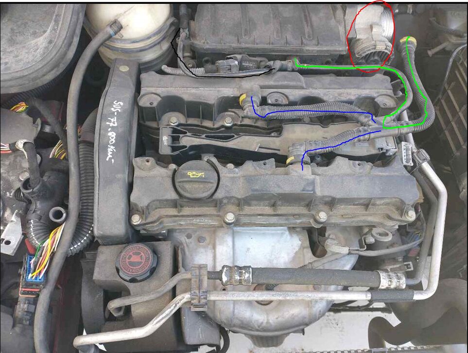

Üdv,
Tud valaki helyet ahol megcsinálnának egy fojtószelep adaptációt Peugeot 206 NFU motoron?
Ez a műanyag fojtószelepes változat. Folyamatosan fluktuál a fordulatszám, alapjáraton 720-820 között, ha lehúzzuk a gázpedált akkor 1480-1550.
Mi baja lehet? Szokásos dolgokat megnéztük, nem szív falsot, stb.
A kartergáz visszavezetés tudja valaki hogy működik ezen? Nincs PCV szelep ahogy láttam.
Köszi.

Ez nem pont ugyanolyan mert ezen a fémházas fojtószelep van, nem a totvány műanyag, de ugyanilyen a többi része. Itt látszik:
Piros a fojtószelepház, a zöldön keresztül ugye maga elé van kötve. Érezni is rajta a vákuumot. De ez gyárilag így van, gondolom nem kéne probléma legyen...
Fekete a tankszellőztetés.
MasterMark
Nem maradt le semmi, nem szív falsot sehol.
Kivéve... Maga a pillangószelep és a ház között zárt állapotban is megy levegő. Fos műanyaga az egész, a ház is, a pillangószelep is. Ez kéne gondot okozzon?
Nincs benne alapjárati motor, hogy oldja meg az alapjárat vezérlését? A karterszellőztető csöve a pillangószelep előtt és után is be van kötve, ott például kap levegőt pluszban.
Amikor az alapjárat megy fel-le akkor nem mozog a pillangószelep egyébként.

Üdv,
Peugeot 206 CC 1.6 16v 2005 fojtószelep tisztítás után ugrál az alapjárat kb. 100 RPM-en belül. Hidegen-melegen mindenhogy.
Bármi ötlet?
