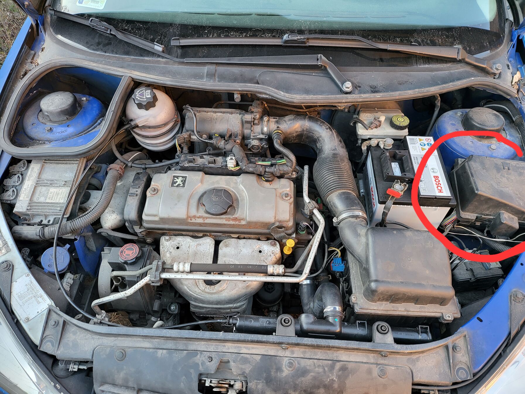

Sakab
Sziasztok, tanácsra lenne szükségem. Feleségemnek van egy 2004-es 307 Peugeotja. 1.4 benzin 70ló. Lassan fél éve azzal a problémával küzdünk, hogy hidegen lehörög, dadog, ill nem akar reagálni a gázpedálra. Ha elindulok vele van, hogy hiába nyomom be teljesen ugyan úgy alapjáraton jár a motor, majd egyszer csak a sokadik rárúgásra megy tovább és veszi a lapot, de akkor is darabosan. Jobban nem tudom leírni a hibát, majd próbálok valami videót felvenni. Több szerelőnél voltunk már, de mivel egyik sem volt Peugeot szakértő így, azt mondták, hogy nagyon sok minden lehet kezdve az üzemanyag szűrővel, gyújtótrafón keresztül sok minden lehet. Csak próbálkozással tudnak rájönni mi lehet a gond. Magyarul elkezdik kicserélgetni szépen egyesével a szóba jöhető alkatrészeket és majd egyszer csak meggyógyul. Ha a lista elején jövünk rá akkor 50 ha a végén akkor 200+. 10-20 km megtétele után tökéletesen megy, ereje van, nem füstöl, 1,5 éves 10e km futott gyertyák vannak benne, hibakódot nem dob. STP Injektor tisztítót próbáltunk eredménytelenül. Vagy esetleg a csoportba tudtok e ajánlani valakit, aki csak Peugeottal foglalkozik, és csukott szemmel szét összerakja az egész autót és ismeri minden hibáját.

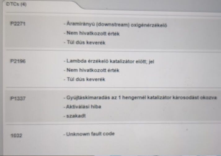

LilProphet90
Sajnos megint gondom van ezzel a csoda PureTech-kel. Szerdán kétezres tartomány felett elkezdett rángatni a motor, a többedik ilyen rángatás után teljesen erejét vesztette és motorhibát dobott. A tünet hasonló volt, mint amikor pár hónapja alapjáraton remegett a motor és leállt. Kétezres tartományig egyébként gond nélkül megy az autó.
Jobb híján Delphi diagnosztikát tudtam rákötni, az ezeket a hibákat dobta: [kép]
Találkozott esetleg valaki ilyen hibajelenséggel? Vajon melyik alkatrész hibája okozhatja? Gyertyák nemrég cserélve lettek, márkaszervizben csináltattam nagyszervizt és állításuk szerint minden rendben találtak vele.
