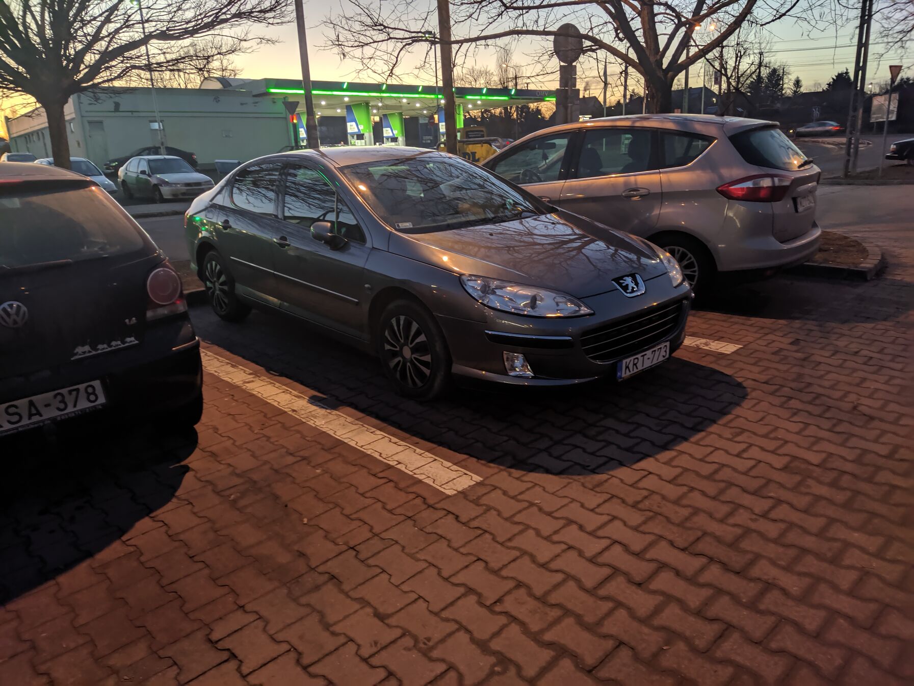

"A 90 lovas 9HX és 9HZ 1.6 HDi motorokban nincsenek benne ezek az átkok" - abszolút egyetértek veled. Csak fogom a fejem a 307-607 csoportokban ami megy, szánalom. Ha valaki dízelt akar venni, rögtön jön, hogy fap off, egr off, meg az ajánlás, hogy ki csinálja...szörnyű az emberek többsége, akikkel összehoz a sors.
U.I.: a linken hiába lőtted le a rendazámot, a kocsi képén rajta maradt.

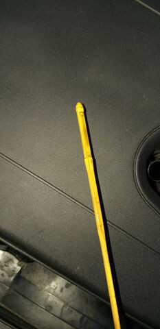

Ha azt szeretnéd hogy ne olyan legyen az olajad mint a kátrány akkor a jól bevált dízel olajcsere periódust javaslom, durva lesz mert 7500Km.
De előtte kell egy erős belső öblítés.Nekem ilyen az olaj 1000km nél 2.0HDI RHR egy V50 be 405e km nél.
A felső nívó alatt van kicsivel, sajnos nehezen látni, 5,5L kellet volna bele de elég az 5L is, nem kell maxon lennie.A karter alja elég vastag gondolom neked is alumínium öntvény, ezért is van feljebb a csavar, én úgy szoktam hogy ráállok valamire hogy az eleje magasabban legyen, így elég jól és gyorsan kifolyik,(nem utolsó sorban könnyebb is hozzáférni, hasonlóan van a megoldva a leeresztő csavar a régi 1.9TD és a 2.0HDI is, gondolom az 1.6HDI is hasonló.
Sajnos a hengerfejnél több olaj ül meg mint a karterba.
Ha jó a motor és egyszer jól sikerül kiöblítened ( de mivel új kocsi csak rendben van) és 7500km nél ledobod soha nem fogsz kátrányt megszégyenítő fekete retket leengedni, ja és nagyon fontos az olaj minősége nem csak a viszkozitás a fontos.
