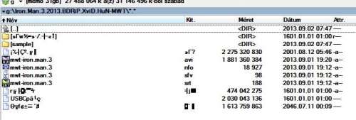

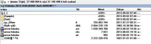

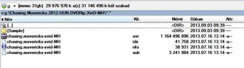

Hali,
Formázni tudom, el is tűnik minden a meghajtóról.
A probléma, hogy újra "létrejön".Sajna kártyaolvasóm csak a laptopon van, ami nincs mindig nálam, amikor használnám a drive-ot, de megnézem.
Köszi.
artid
tomee007007
#1855
Hali,
Csak adathordozásra PC és laptopon.
Csak átalakítóval és nem mindíg jön elő a probléma.Közben kaptam olyan infót is, hogy nagy eséllyel a kártya rossz, mert induláskor nem jól látja a rajta lévő infót. Vagyis lát még mást is, amit nem tud azonosítani, így mindenféle karakter lesz belőle. De persze elérhetetlen az "izé".
Köszi.

Volna egy érdekes (számomra legalábbis) kérdésem.
Pár hónapja vásároltam egy 32GBs micro SD karit.
USBs átalakítóval használom.Mostanában azt csinálja, hogy teszek rá pár file-t, majd nem használom. Utána beteszem a gépbe és extra file-ok jelennek meg rajta, amiket nem tudok törölni. A tároló kapacitásból nem vesznek el, de ott vannak:
Formáztam már a karit, de ugyanez. Cseréltem már adaptert is, de ugyanez történt.
Felmásoltam rá egy filmet. Áttettem egy másik gépbe,s ott vannak az extra file-ok.Nem hiszem,hogy vírus, mert kölünböző felmásolt file-oknál is csinálja. Kerestettem 3 féle vírusírtóval is, de semmi. Gépeket is átnéztem, de semmi.
Lehet, hogy kezd meghalni az SD kártya?
Vélemény?Köszi.
