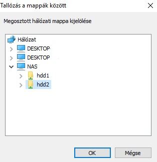

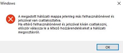

Beraktam még egy HDD-t az OMV alá.
De nem tudom felcsatolni windows alá.. Látszódik tallózáskor de ezt írja a Win:
Mi lehet a baj?
Lehet hogy ugyanazzal a felhasználó névvel nem lehet két megosztást felcsatolni? -

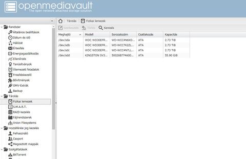

lovi27
mandriva11 #10387 üzenetére
Nézd át a kábeleket, a csatlakozásokat. Cseréld fel a HDD-éket, esetleg próbáld egy működő slotba egyesével csatlakoztatni őket, hogy meggyőződj róla nem hibásodott meg a fájlrendszer egyiken sem.

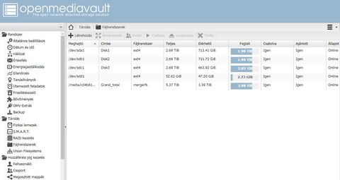

lovi27
mandriva11 #10384 üzenetére
Gondolom EXT4 a fájlrendszerük? Mountolt, felcsatoltad őket?
mandriva11
Mostanában egy olyan dologgal szívok, hogy van egy HP MicroServer N36L -em, régen az OMV 3 -as volt rajta, de most a 4-re szeretnék váltani, de telepítés után jön a feketeleves
A 3 -asnál, az összes HDD-t látta és csatolta , a 4-esnél viszont nem, ha telepítéskor benne vannak a HDD-k , vagy csak ha utólag teszem bele, akkor sincs változás . A fizikai lemezek között ott van mind , a fájlrendszereknél viszont nincs. Az OMV a belső alaplapi sata csatin van, 4 HDD a keretekben , az 5. esata-sata átalakítóval csatakozik. Nics valami ötlet, hogy mi lehet a gond?
Köszönöm előre is a segítséget -

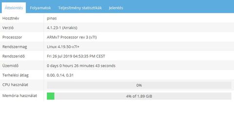

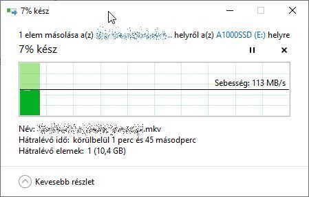

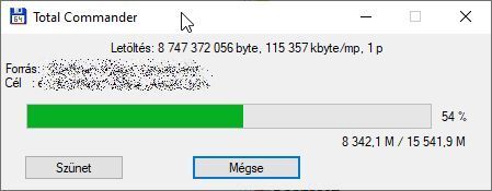

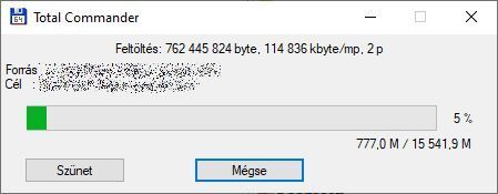

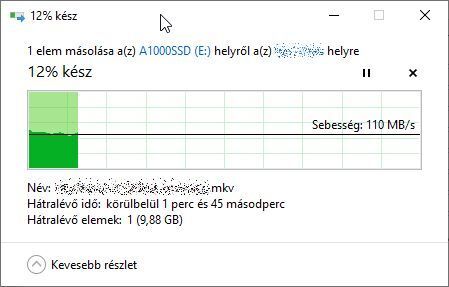

Úgy néz ki, hogy a pi4-el megszületett a legolcsóbb, gyors nas alternatívája.
Sikerült telepíteni az omv 4.1.23-at egy 2GB-os raspberry pi 4-re:
Egyelőre csak a kernelt nem sikerült a legfrissebbre updatel-ni, valami aláírás problémára hivatkozik.
A pi4-re egy 3.1-es usb-s házba helyezett 1TB WDBlack HDD van kötve.
Az alábbi képek magukért beszélnek:
FTP feltöltés:FTP letöltés:
Samba feltöltés:
Samba letöltés:
#92063744

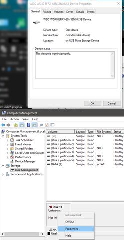

sad_Vamp
na, szép ez a nap.... formátozta, lassan, aztán behalt..... most akkor vagy DOA-s volt a HDD....vagy OMV rontotta el? A bios látja, a windows is de csak a manager-ből.... és semmit nem lehet vele csinálni... eselteg vlmi tanács?

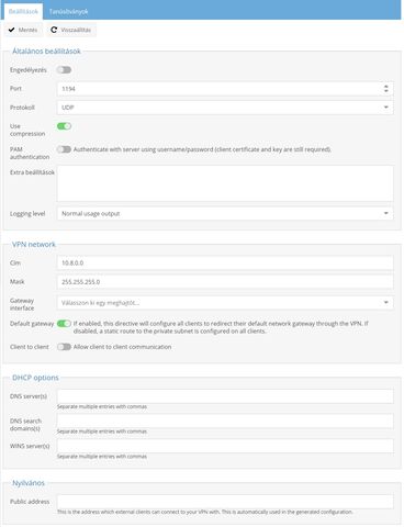

Segítséget szeretnék kérni az OpenVPN beállításához.
El tudná valaki magyarázni, hogy hogyan kell beállítani.
Szeretném távolról biztonságosan elérni az otthoni hálózatomat (pl. mobilról), illetve a mobilon történő internetezéskor az otthoni pi-hole dns szervert használni.Korábban az asus routeremen volt openvpn, azt tudtam használni, a mostani routeremen nincs.
Köszönöm.
