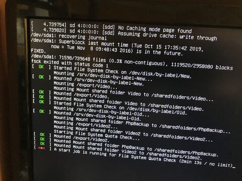

Az teljesen normális, hogy a fájlrendszer ellenőrzés sokáig fut egy nem normális lecsatolás (áramszünet) után. Ezt még a windows is így csinálja.
Nincs szükség ellenőriztetni, ha minden rendben megy.
Ha mindenképen szeretnéd, akkor legegyszerűbb bebootolni egy pendrive-on lévő rendszerről ( pl. live ubuntu). és onnan futtatni a nem felcsatolt fájlrendszerekre az fsck parancsot. -

Nem szükséges manuálisan ellenőrizni, mert meghatározott számú újraindulás után automatikusan elvégzi a Linux. Mivel érzékelte, hogy abnormális leállás történt, ezért szerintem soron kívüli ellenőrzést iktatott be.
Amúgy is úgy tudom ezt nem felcsatolt meghajtónál célszerű végezni, ami csak bonyolítja az ellenőrzést. Ezért inkább nem adok meg konkrét parancsot, de ha továbbra is szeretnéd keress rá például az fsck vagy e2fsck parancsokra.
