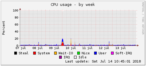

Nem jutott még eszedbe, hogy valami nem jól működik nálad? Vagy nem használod a kütyüt?
Nincs CPU használat az ábra szerint.Nem vagyok egy "nagyfelhasználó", de a grafikonból látszik, hogy folyamatosan működött a NAS és néha volt intenzívebb időszak. Naponta volt lejátszás, de az nem jelentkezik az ábrán.

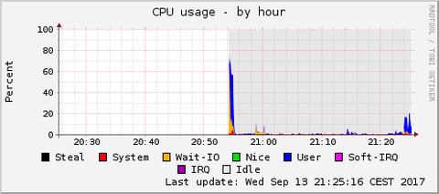

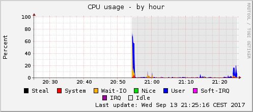

nemurea
Ahogy láttam a screenshot-okról, a routerben nem tudja megváltoztatni a külső-belső port-számot, vagyis pl. az 56845 külső portot továbbítani a belső 21-re. Megnéztem, ugyanúgy TP-link-em van, de ezen van plusz egy sor a beállításoknál, ahol ezt meg lehet adni. Valószínűleg az övé régebbi típus. (Egyébként szerintem is tök veszélyes a standard portokat kiengedni, egy-két éve volt a Syno-nak egy balesete az 5000-es porttal...)
@solyomsherif: ha csak hagyod futni a Debiant-t, nem lépsz be, szinte nulla processzoridővel számolhatsz. Még a torrentek sem zavarnak sok vizet. Ez is egy Debian Jessie+OMV telepítés (a legutolsó magasabb tüske a webgui-ra belépés és a grafikonok lekérése volt):
