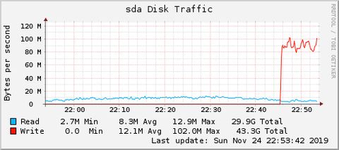

A Kodit nem ismerem, de ekkor amit írtál elvileg nem is történik írás. Így valószínűleg már előbb megtörtént a baj, csak akkor észleltétek. A "bűvészkedés" hosszabb folyamatot jelent, hasonlóan a törléshez, de ha nem az volt akkor pillanatok alatt a partíciós tábla törlésével lehet üressé tenni egy HDD-t.
Nekem nincsenek jó tapasztalataim az adat visszanyeréssel kapcsolatban, EXT4-ről meg még nem is kellett. de egy próbát megér. Ez jókat ír magáról. Nem ismerem, de hátha sikerül valamennyit visszaszerezni. Fontos! Nagyon óvatosan és körültekintően járj el, mert csak egyszer lehet valamit visszaállítani.

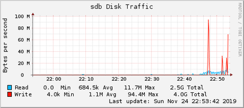

ttamas #11194 üzenetére
Ilyet még nem is hallottam, hogy használat közben megsemmisül egy adat HDD tartalma.
Ilyenkor amint észrevesszük a bajt azonnal le kéne húzni azt a HDD-t, hogy további írás ne történhessen rá. Ugyanis minden további írással csökken a visszaállítás esélye.Mit jelent az, hogy bűvészkedtél? Pillanatok alatt tűnt el az adat vagy hosszabb tevékenység végeredménye? Gondolom, az OMV-t okolod ha ide írtál, de hidd el egyik operációs rendszer sem csinál ilyet. Vagy kezelői vagy hardver hiba miatt történhetett fals írás.

ttamas
Hello,
Openvpennel és kodi headerrel sikerult addig bűvészkednem, hogy letörlődött kb minden adat a merevlemezekről. A megosztások megvannak, csak minden full üres, totalcommanderrel ránézve annyi az üreshely, mint a tárterulet, omv kulon ssdn van, az mükődik rendben
Esetleg ötlet, mit nézzek meg, visszahozható e bármi?
illetve mitől ment minden a levesbe, mert vmi zavart érzek az erőben, és mindjárt eldurran valami... -
