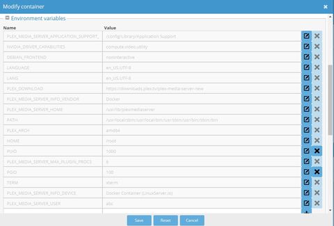

tama777
Shade45 #11660 üzenetére
Igen, adj hozzá egy új sort, Name legyen VERSION, Value meg legyen public. OMV4et használsz? Nekem OMV5 van fönt itt Portainert használok, de konzolból szoktam telepíteni a konténereket (párszor újratelepítettem az OMVt mire sikerült Dockerben megoldási a hardveres kódolást NVIDIA kártyával, így gyorsabb volt, mint mindig mindent újra bepötyögni Portainerben) pl. nálam a Plex így néz ki (pár sort kitöröltem + Neked lehet más a PUID, a PGID stb.)
docker create \
--name=Plex \
--net=host \
-e PUID=1000 \
-e PGID=100 \
-e VERSION=public \
-e NVIDIA_VISIBLE_DEVICES=GPU-e85a88d8-99f0-b55f-6b51-d5a6d430488e \
-e NVIDIA_DRIVER_CAPABILITIES=compute,video,utility \
-v /sharedfolders/Movies:/Movies \
-v /sharedfolders/AppData/Plex:/config \
--restart unless-stopped \
linuxserver/plexEzt lefuttatom a konzolban, a Plex container megjelenik a containerek között, elindítom, és megy addig, amíg én le nem állítom (vagy amíg újabb bpo kernel meg nem jelenik, de ez csak akkor van, ha a Dockerben a default runtimenak NVIDIA van beállítva.)
Még annyit, ha nem használsz NVIDIA hardveres kódolást, akkor az NVIDIA-s sorok nem kellenek!

kriszrap #11605 üzenetére
Úgy látszik nem értettél meg. A Plex szerverrel nincs baj, csak az OMV 4 Plex plugin telepítésével. Biztos nem boldogultál a dockeres telepítéssel és ezért nem működik neked.
De általánosan ne jelentsd ki.Ha az Emby helyett mégis a PMS-t használnád, akkor néhány utasítással telepíthető,
és nincs szükség a pluginre. -

kriszrap #11601 üzenetére
Legyetek türelmesek. Gond van a Plex pluginnal. Valószínűleg a Plex megváltoztathatott valamit és ez lehet a gond. Persze, ez csak feltételezés, majd a fejlesztők megoldják - talán.
Erre most még van esély, de ebből is jól látszik, hogy a jövőben az ilyen, független alkalmazásokhoz miért nem készítenek plugint. Ez egy véget nem érő harc lenne, miközben vannak megoldások. Ott a dockeres, de a natív telepítés sem annyira nehéz, mint amennyire elsőnek tűnik. És még ezeken felül is van néhány egyéb.Amúgy ez csak a telepítést érinti, a működő Plexel továbbra sincs semmi gond.
