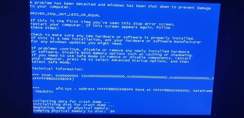

mucsácso03
batman. #40526 üzenetére
Szétszedtem. Nincs benne ferde prociláb és deformáció sem látható a lapon. Ha kell képet tudok feltölteni.
(#40529) ricsi99 Ha letiltom a lan vezérlőt akkor is fagy. Linuxal megprobáltam de még nem sikerült rendes bootable usb-t csinálnom, szóval az még tesztelés alatt.
Illetve amióta kivettem a ramokat a másik gépben való teszteléshez megváltozott a fagyások időpontja: már nem indítás után 1 órán belül, hanem kb 2-3 órával utána fagy le.
És azt elfelejtettem leírni az első posztban, hogy a lan net random “piros x” és “sárga felkiáltójel” váltakozásba kezd, megcsinálja párszor aztán megint működik tovább.
(Most raktam össze, szóval azóta nem tudom, hogy fagy-e, de a lan kábel és memória hiba kombó maradt)Van még ötletetek?

batman.
Boogie33 #40584 üzenetére
Semmi gond.
Ahogy Ricsi99 kolléga is jelezte az AFD.SYS hálózati problémára utal.
Én első körben (ha nincs wifi) az eszközkezelőben ellenőrizném a Realtek hálókártya driverét.
A mostanit menteni kellene, vagy előre letölteni azt is, nehogy később hálózat nélkül maradjál.
Ha van újabb azt telepíteném, ha nincs visszaállítanám az előzőt.

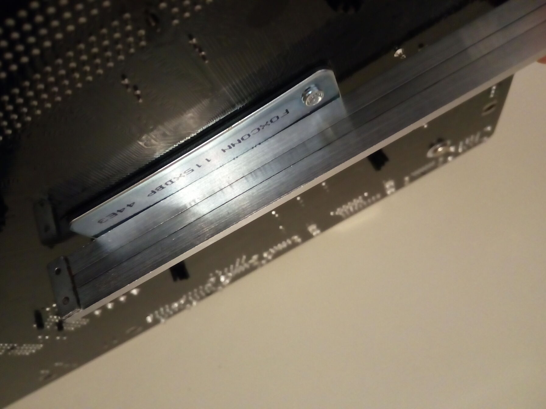

batman. #40570 üzenetére
Nagyon köszönöm a segítséget! Veszek egy ilyen backplatet és megnézem mi lesz.
Nem veszem kötekedésnek.
Amikor megnyomom a bekapcsoló gombot elindulnak a ventilátorok (ezt nevezem Én annak hogy elindul a gép) majd eltelik egy x idő ami van, hogy 1s van hogy 2-3 és leáll a gép (ventilátorok megállank) majd kezdődik minden előröl. -
batman.
Igen. A képen a cpu foglalat hátsó merevítése látszik. Ez olyan szinten van megvetemedve, hogy minden problémádat okozhatja. Próbálj szerezni egy backplate-s hűtőt, vagy ha a tiédhez kompatibilis, akkor egy ilyet. Kb 50% esélyed van rá, hogy a felrakás után a lap normálisan, vagy közel normálisan működik. A maradék 50%, hogy úgyis qka.

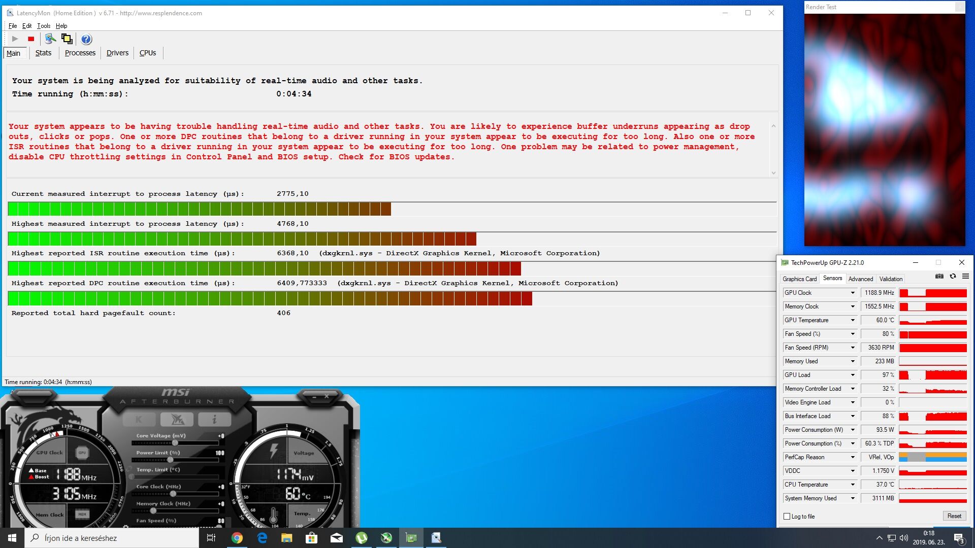

KRoy19
Hozzátok kell fordulnom, mert tanácstalan vagyok.
Következő a szitu: Vettem egy Samsung C24fg73-as típusú monitort, amit display portal kötöttem a gépemhez.
A tévém is rá van kötve hdmi segítségével (4k Samsung Nu7100). mióta megvan a monitor a gép random újra indul, mindenféle figyelmeztetés nélkül(mintha reset gombot nyomnék).A monitor megvásárlása előtt soha nem volt ilyen problémám(csak a tv-volt a gépre kötve). Viszont most akkor is újra indul alkalmanként ha csak az egyik van rá kötve.
Az a leg érdekesebb a dologban, hogy játék közben sohasem indul újra bármeddig tartson, de ha játszom és kilépek a játékból akkor szinte mindig úja indul a gép pár másodperc elteltével egyébként meg random asztalon, vagy böngészés közben történik a dolog.Gépem:

Thermaltake Overseer RX-I házVga-driver cserével is próbálkoztam, kivettem és visszaraktam az alkatrészeket, de még mindig fent áll a probléma.
Köszi a segítséget előre is.
Üdv.: Roland

cettlee
Fagynak a 3d alkalmazások, játékok.
- asrock fm2 alaplap
- a8 7650k proci
- msi gtx 760 gaming
- win10
- fsp hyper s 600Eddig a tápra gyanakodtam, de az uj fsp táppal is maradtak a tünetek. (a régi fsp hexa 400)
Gtx 760 nélkül , az integrált alaplapi vga-t használva(ati) stabil a gép , tehát vagy a gtx-el van valami vagy pedig valami szoftveres probléma lehet. A legfrissebb nvidia driver van a gépen clean installal, hőmérsékletek rendben vannak. A furmark pl volt hogy 2-3 oráig ment fagyás nélkül. Probáltam prime-ot, memtest-et is de nem dobtak hibát. Windows-t nem áll módomban ujrainstallálni.
van ötletetek? Következö lépés ként kiprobálom a gtx-et egy másik gépben de nem tudom mikor lesz rá lehetőségem. -

Harci helyzet hogy végül megpróbáltam, a durva 1 láb előtt volt egy érdekes olvadt nyák szerű valamit. Na Azt eltüntettem de most meg a láb görbült ki. Akár hogy próbáltam nem sikerült vissza hajlítani utána.
Így szimplán az zavaró hogy csak ezt a 1 lábat kéne pótolni vagy ilyesmi. Gondolkozok mi tévő legyek, már nem sok van a cél előtt
batman.
Hompi01 #40510 üzenetére
Rengeteg ilyen hibás táppal találkoztam.
(#40509) carl18 Ha fizikai sérülés van akkor nem vesződnék vele. Áramtalanított állapotban sűrített levegővel kifújni, + finoman át lehet törölni a slotot picit alkoholos textillel. Ennyi. Ramslot nemérintkező procilábak miatt is csinálhat ilyet.
