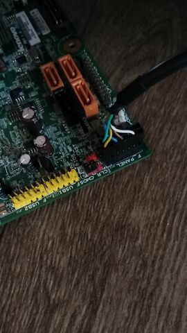

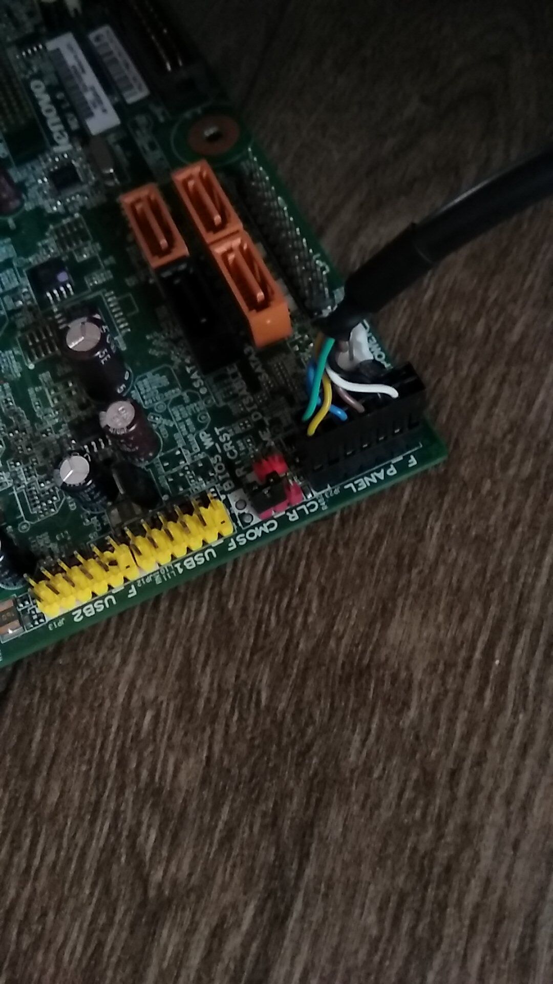

Helló,
Szóval a gép 2008-as. (Intel core 2 dou e6400)
Tehát ha megnyomom a bekapcsoló gombot semmi nem történik nincs bios csipogás, nem pörögnek a ventilátorok.. semmi. Az alaplapon led világít, gondolom hogy a táp ebből nem lehet hibás. Aztán random idő eltelik ( fél pec - 5 perc ) és bekapcsolódik hiba nélkül. Nincs akkor sem bios csipogás és hibaüzenet azután betölt win7. -
kubokra

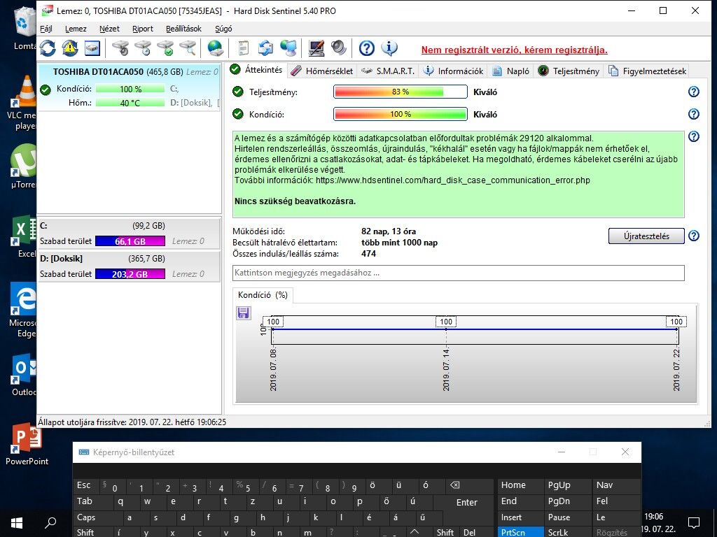

Rápróbáltam még egyszer a pendrive-os HD Sentinellel, már csak 99%-os állapotot mutatott. Majd csináltam egy ubuntu-s USB-t, azzal bebootolt (telepítés nélkül), elértem a fájlokat is. Ezt követően rápróbáltam újra miért ne alapon, iszonyú lassan, de betöltött a Win a HDD-ről is. Úgy mozgott, mint egy 20 éves gép, futtattam egy Malwarebyte-ot, ami egy Fujion Adware-t talált a Potplayer frissítésében (holott a telepítés - február 10. - óta nem csinált semmi kalamajkát). Letöröltem, újra szárnyal a gép és 100%-os a HD Sentinel
Már csináltam újraindítást, most már bootol.
Előfordulhat, hogy vírus volt, és újra bízhatok a HDD-ben vagy csak a véletlennek köszönhetem, hogy beindult?Előre is köszönöm!
