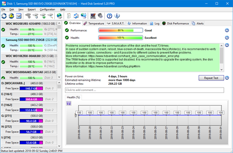

MrDerekas
cintula187 #38189 üzenetére
Gondolom friss indítás után lőtted a képet. Hagyd pár percig, utána nézd. Felteszem a trim engedélyezve van csak idő kell még beolvas minden adatot.
A rendszer beakadását, nemcsak a rendszer lemez hibája okozhatja, de bármely másik lemez is. Mondjuk a kép alapján az látszik, hogy a rendszerlemez (ssd) lekapcsolása okozta sokszor a problémát. Érdemes lehet a táp másik ágáról megtáplálni az ssd-t, ellenőrizni, hogy stabilan üljön a sata vezeték mindkét vége. Ha a HDS-ben a kommunikációs hibák száma továbbra is emelkedik, tanácsos lenne egy másik táppal is pár napig használni a gépet, mert félő, hogy a táp feszültség csúcsai vagy szakadozása nyírja ki az ssd-t.
A többi lemezre is nézz rá, illetve használd úgy a gépet, hogy minden egyéb lemezt lecsatlakoztatsz. Ha akkor nem áll fenn a hiba, meg is lesz a felelős alkatrész. -

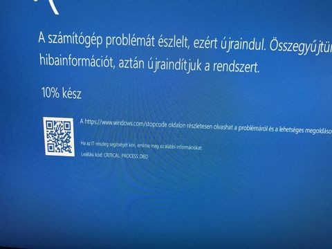

Viszont az új probléma. Eddig 50 ből 49 alkalommal csaka PUBG alatt csinálta, de ma egy másik játék alatt is.
A képernyő egyik pillanatról a másikra fekete lesz. Monitor kiírja, hogy alvó módba kapcsol, hang eltorzul és csak restart segít. A ház még jobban szellőzik, mint eddig. A déli híd extra ventivel is hűtve. Semmi sincs továbbra sincs húzva. Energiagazdálkodás beállítasai szerint soha nem megy alvóba a gép. -

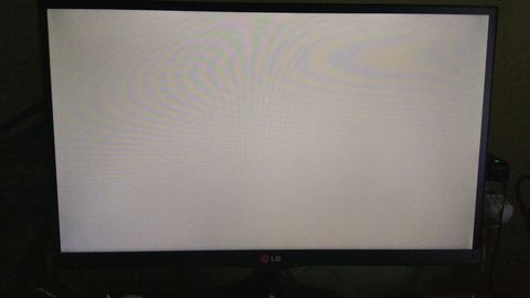

Sziasztok.Problémám a következő lenne.
Tegnapi nap vihar volt,egyszer elment az áram,közbe ment a gép,de azonnal vissza kapcsolt.Majd leállítottam,áramtalanítottam.
Este mikor csendesedett a vihar vissza kapcsoltam ,de mosódott el a kép a windows töltőképernyőjén,mondom valami van a kábellel amikor húztam ki,kicsit megigazítottam,vissza hajoltam a géphez és jó,utána nem produkálta ezt.
Viszont ma reggel ismét ezt produkálta.
Nem tudom teljesen leírni,olyan mint amikor nem érzékel tökéletesen a kábel,kicsit folyódik el a kép.
Beadja a windowst és tökéletes.
Kábelek jók.1 hónapos gtx1050,ha ez fontos.
De gondolom az áramszünet lesz a baja.
Ha valami tipp van akkor megköszönöm. -

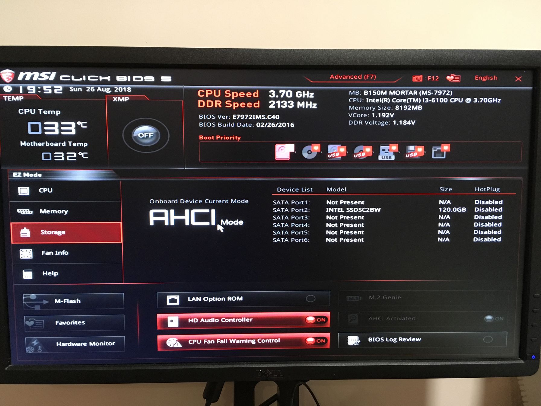

nandow

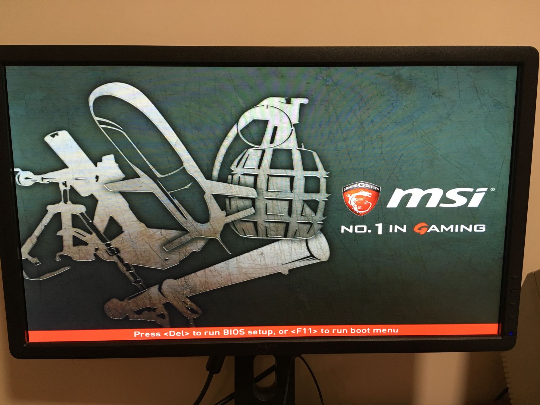

MrDerekas #38119 üzenetére
A beállítások ránézésre rendben vannak, bár én annyira nem értek hozzá, 2,5 éve lett összeszerelve a gép, azóta én nem állítottam semmit.
Bekapcsolás után jön a szokásos képernyő, amit mindig látok, mielőtt betöltene a win10:
De ezután rögtön jön a bios, nem ír ki semmit.
Lőttem egy képet a biosról is.
Boot sorrend rendben.
A vezérlő ACHI-ra van állítva.
És látszik az SSD is.Földelt aljzatban van a gép. Olyat már én is tapasztaltam néha, hogy volt statikus kisülés, lehet a szék szövete miatt.
MrDerekas
nandow #38118 üzenetére
És a biosba lépve mit látni? minden beállítás rendben van? Boot sorrend oké? Sata vezérlő AHCI-ra állítva? A biosba lépés előtt nem ír pár sort arról, miért is kell a bios-ba lépni?! Biosban látszik az ssd? Az ok valószínűleg a statikus feszültség kisülése az usb portnál. (Remélem földelt aljzatban van használva a gép) Ez okozhat zavart is, de végzetes hibát is.

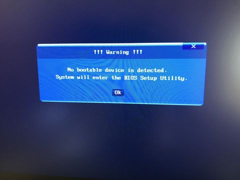

nandow

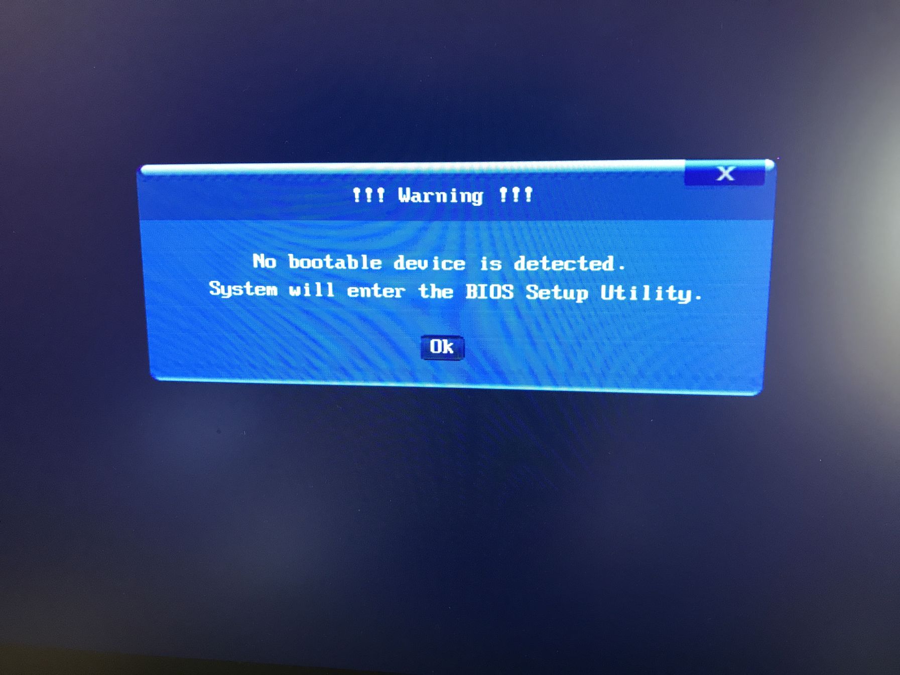

Tegnap este párom használta az asztali számítógépet. Egy usb-s telefontöltőt akart előlapi usb csatlakozóba bedugni. Amint hozzáérintette a géphez, szikrázott egyet. A gép újraindult magától, és egyből a BIOS-ba lépett.
Hiába lépett ki a BIOS-ból, a gép újraindulást követően nem tudta beölteni a windows 10-et, egyből megint a BIOS jött be.A gép alkatrészei:
táp: Be Quiet Straigt Power 10
alaplap: MSI Mortar B150M
CPU: i3-6100
SSD: Intel 530 120 GBAmiket én próbáltam:
1. Másik tápkábelt, SATA kábelt dugni az SSD-be. Nincs változás, bekapcsolás után egyből BIOS-ba lép.
2. Arra is tippeltem, hogy esetleg meghalt az SSD, de egy külső merevlemez ház segítségével rádugtuk egy laptopra, ami látta.Mi lehet a gond?
