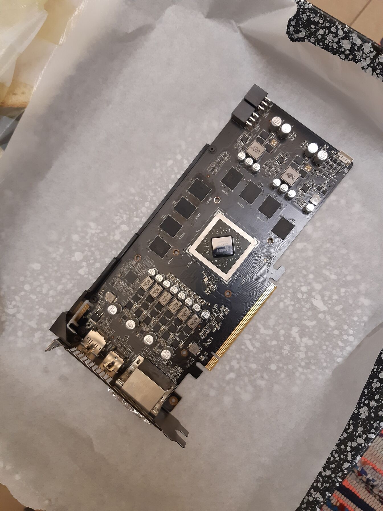

RX 590 Pulse hűtős a kártyád? Érdemes lenne kitesztelni egy optimális órajelet-feszültséget, és egyedi ventilátor profilt belőni szvsz.

Kaptam cserelve uj vga-t, ezzel beindul, kep van, bios van. Szoval sikerult kifognom az ezerbol egy hibasat a szerdai vasarlassal :D de azert mar az evga tappal rakom ossze
Koszonom a segitseget mindenkinek.

gege321 #41629 üzenetére
Pitcairn XT roston sütve? Biztos finom lesz.
(#41628) genom01: Ha mégis a táp lesz, az újabb megerősítés számomra, hogy miért nem jó választás a Cooler Master MWE Gold. Nem adják olcsón, de a belső minősége nem ér fel a hasonló árban kapható, megbízható gyártóktól származó szériákéhoz.
