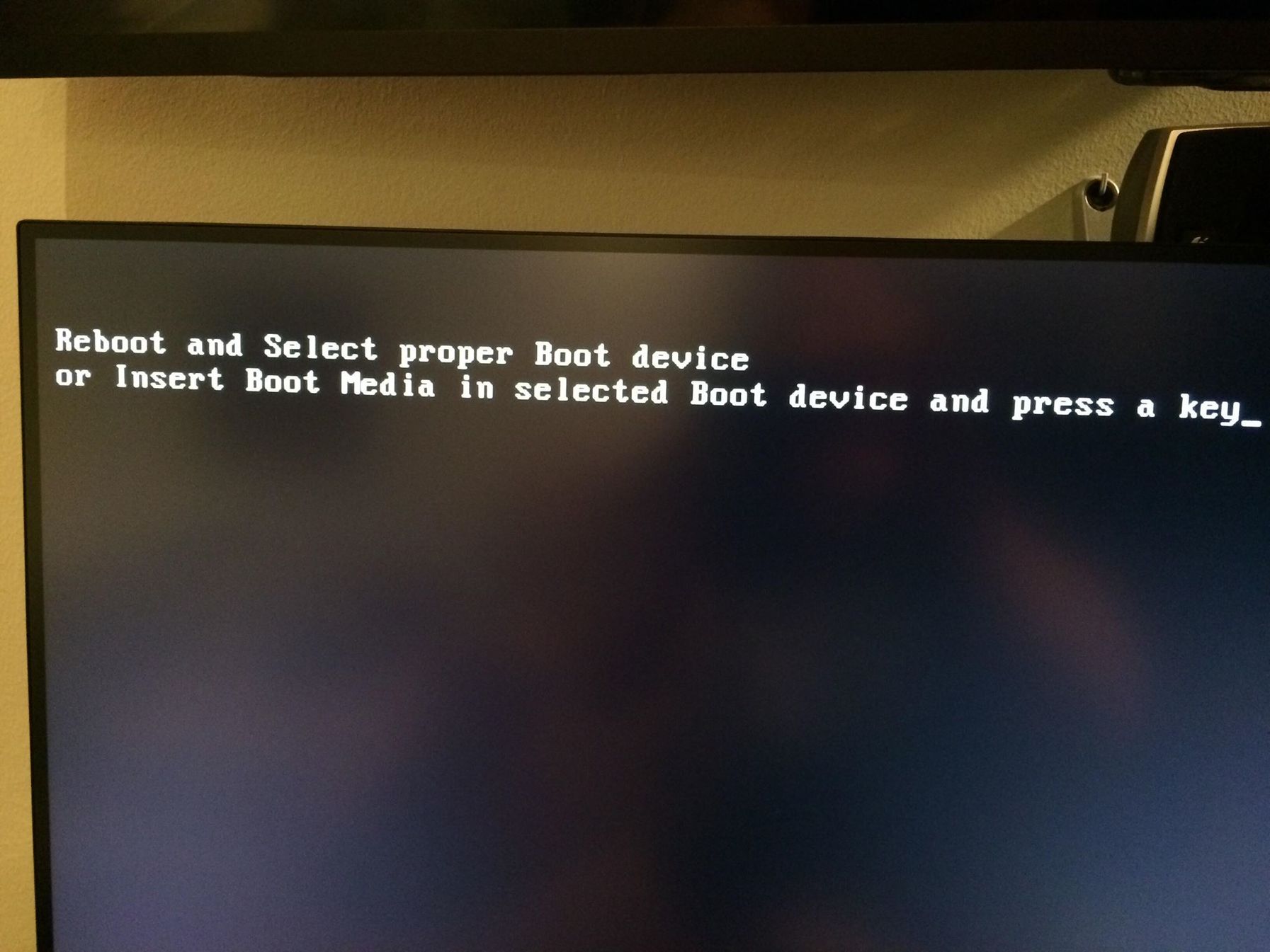

Sata be van dugva, mindkét helyen látja a win10 az ssd-t.
Sata illesztőprogramokat kell telepíteni?
Esetleg a Biosban valami engedélyezés amit nem találtam, néztem? -
