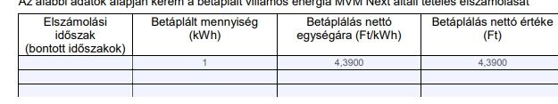

Erre valaki? Ez a "Nyilatkozat és elszámolási kérelem'" bruttóelszámolás esetén a visszamenőleges kifizetéshez: „NYILATKOZAT ÉS ESETI ELSZÁMOLÁSI KÉRELEM BRUTTÓELSZÁMOLÁSHOZ”
A számlám így szerepel, ahogy beírtam, akkor ez így jó?
Gondolom itt már többen csináltak ilyent. -

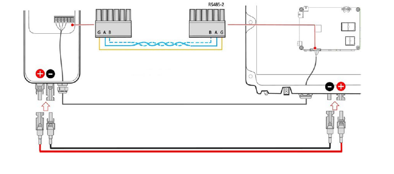

Akkor már legalább te is úgy látod, hogy csak össze lehet kötni, nem fontos lecserélni.
Ha a legújabb SolarEdge Home Battery 400V akkumulátort választod, ahhoz általában nem kell külön SESTI modul, mert az inverter és az akkumulátor közvetlenül (vagy a Home Network plug-in segítségével) képes kommunikálni.
Az SESTI modult jellemzően akkor kell megvásárolnod, ha harmadik féltől származó (pl. LG Chem RESU 400V) akkumulátort akarsz a HD-Wave inverterre kötni.
Ha mindkét DC-bemeneti pár már foglalt PV-stringekkel, használjon elágazó csatlakozókat (ezeket a csomag nem tartalmazza), és olvassa el a "Home Hub inverter és a Home Wave egyfázisú inverter több 400 V-os Home akkumulátorhoz való csatlakoztatása" című alkalmazási megjegyzést.
Aksi-Inverter: RS485 port de erősen ajánlott a modul amit linkeltem. (ENET-HBCL-01)
Inverter-Panelek:

Nagyon sok panel+optimizer van fent? Gondolom ezért ragaszkodnál a SE rendszerhez.. Sajnos az akku és a szükséges kiegészítők ára olyan borzalmas, hogy szerintem én elengedem a SE-t. Nekem is SE5000H, B44N végű van. Oké hogy így az optimizerek is mennek a levesbe, de hát még mindig jobban jövök ki majd egy LV rendszerre váltással sztem.
Konflikt
HunChris
#71216

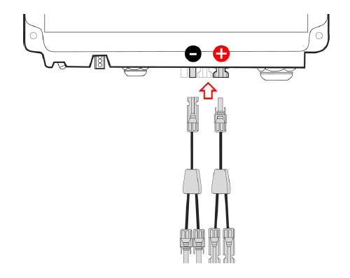

kicsit megkesve, szoval: SE4000H-RW000BNN4. (2 stringet hasznalok)
Amit irsz, meg mindig csak a kommunikacio utvonala - amirol mar irtam egy elozo kommentben hogy megvan, itt: #71207Konflikt (ENET-HBCL-01)
Ami tovabbra sincs meg az a fizikai DC kapcsolat az akksi es az inverter kozott. ehhez kell elvileg egy StorEdge Interface ami tobb100k. anyagilag es hosszu tavon is akkor mar lehet jobb egy uj (es 10 ev garis) HomeHub inverter.

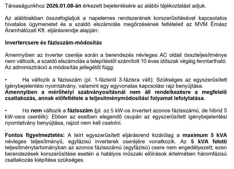

Újonnan nem lehet felrakni, de ha korábban valaki telepített ekkorát a 2021-es szabály előtt (nem tudom akkor volt-e már egyáltalán 6kW-os, vagy hogy volt-e telj. korlát) az akkor legálisan tud cserélni a listában most szereplőre.
Sőt, a k.r. módosítás ha életbe lép, akkor talán mostani 5kW-os helyett is feltehető lenne 6-os, de erre nem vennék mérget.

Én a helyedben egy 4kW-os hibridet vennék, ezek az újabbak úgyis jól felülpanelezhetőek, ezt lehet csak egyszerű bejelentőn cserélni. Én 5kW-ossal fogom ugyanezt, és teszek annyi panelt amennyi felfér, hogy a tél is jobban meg legyen támogatva..
Ez egy Émászos állásfoglalás még a mostani k.r. módosítás előttről, akinek annak idején engedélyezték az 1f inverterét az ugyanolyanra cserélhet, a 2.5kW csak új szerződésre vonatkozik.

#71521
Facebook:
HIVATALOS LETT ! -mehet nagyobb inverter, marad a szaldóA mai kormányrendelet pontot tett a hetek óta tartó viták/aggodalmak/találgatások végére: aki a Lakossági Energiatároló Program keretein belül a meglévő, szaldós rendszerének inverterét +20%-kal, de max 1 kW-tal nagyobb hibrid inverterre cseréli, NEM esik ki a szaldóból. Akkor sem, ha az eddigi fázisú invertere helvett max 20%-kal, de legfeljebb 1 kW-tal nagyobb 3 fázisú invertert választ. -

HunChris
"a támogatott akkumulátor-telepítéshez szükséges invertercsere nem minősül olyan szerződésmódosításnak, amely megváltoztatná az elszámolási módot.
A fázisszám növelésének lehetősége. A rendelet további könnyítése, hogy a teljesítménykorlát betartása mellett lehetővé teszi a magasabb fázisszámú (általában 1 helyett 3) inverter felszerelését is." -
