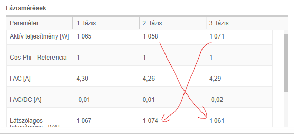

VaZso
senki68 #58845 üzenetére
Gondolom, abból, hogy cos phi 1-es, emiatt elméletileg a meddő teljesítmény közel nulla, így a valós teljesítmény és látszólagos teljesítmény elméletileg azonos.
Az ábrán viszont a 2. fázis valós teljesítménye majdnem azonos a 3. fázis látszólagos teljesítményével, és fordítva. -
HunChris
Solaredge-nél nézze már meg más is, hogy ott is látszik-e a jelenség:
Látszólagos teljesítménynél 2. és 3. fázisnál fel van cserélve az adat.
Ha közel van egymáshoz a 2. és 3. fázison az aktív teljesítmény, akkor nem mindig látszik egyértelműen. (App és web is érintett.)
Ha más is észleli a hibát, jelezze már a Solaredge-es helpdesk-re. (Már jeleztem nekik, de szinkronizációs hibára fogják, pedig 1 csomagban érkezik az összes adat az invertertől.) -

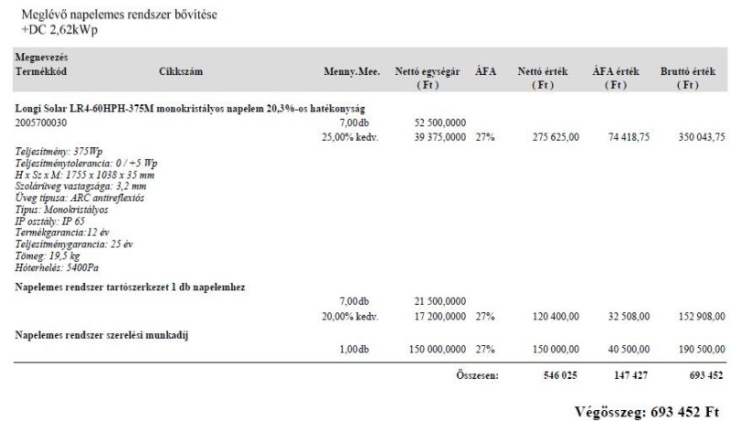

makszi
A helyzet a következő.
A mostani 3 KW-os rendszer tavaly 04.01-óta üzemel és eddig a pillanatig 2 423,79kwh-t termelt. Ami szerintem nagyon szar.
Amire meglesz az egy év addigra kb meglesz a 2.6Mwh.
A mostani éves fogyasztásunk körülbelül pont ennyi és éves szaldóban vagyok még 9 évig. Tehát most kis túlzással 0 az éves villanyszámlánk.
Szóval nem nőtt az energiaigény, egyszerűen csak zavar, hogy ha fent van az 5-ös inverter akkor még 3 Mwh óra sem jön össze egy év alatt.
A fenti rossz földrajzi helyzetből kifolyólag, valószínűleg az 5.67-es rendszerrel talán elérném az évi 5 Mwh órát.
Tehát semmi gazdaságilag megalapozott döntés nincs a bővítés mellett, annyi hogy ha meglépném a bővítést akkor tennék még egy klímát talán de ez sem biztos. (Fűtésre havi 11 ezer gázszámlát fizetek amiből ki is jövünk). -
asdf_
makszi #58830 üzenetére
A mostani Longi csupán 10 centivel szélesebb, viszont 7 darabból 2,59 helyett 3,04 kW. Ha 5-ös invertered van, 3 kW-már fent van egy oldalon, akkor mellé csak 2,59-et rakni szerintem "pazarlás" (de még 7 darab 435-öst is a 8 helyett) De mondom, nem tudom, hogy menniyvel nőtt az energiaigény, hogy úgy döntöttél, hogy legyen 2. string is, kell-e, ha nem kell évi kb. 7500+ kWh termelés hanem elég úgy ezerrel kevesebb is, akkor persze nem nagyon van mit filózni.

makszi
senki68 #58820 üzenetére
BEszéltem az emberrel. Ő az aki beüemelte meg az invert feltette meg az első stringet is ő csinálta. Amikor elkezdtem feszegetni, hogy manapság már nem 375-ös panelek vannak, akkor mintha utalt volna rá, hogy mehetne akár nettó áron is a bővítés
Mit gondolsz 550 ért megérné beleugrani? -

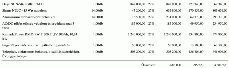

kallas02
A következő ajánlatról mi a véleményetek? Az interver az ismerős, majdnem mindenki azt rakja, akkumlátor és napelem az jó választás hozzá?

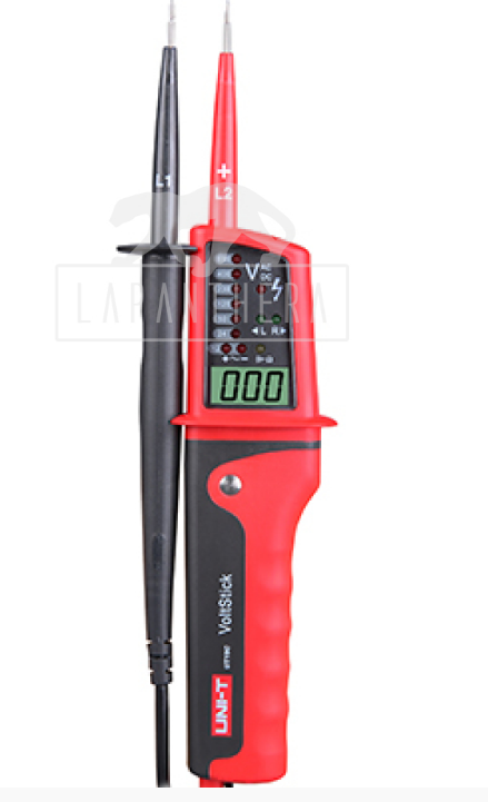

Nem kell szivárgó áram, az RCD kontakthibára is le tud oldani - tapasztalat.
Érdekesebb a készülékek vizsgálata, nálam mikrosütő okozott időszakosan fellépő hibát.
Nem szeretném hosszasan magyarázni, a lényeg a hőlégkeveréses funkció fűtőbetétje vezetett át néha...Multiméterrel a hibakeresés esélytelen, szigetelési-ellenállás mérő meg nincs otthon.
Számomra érthetetlen módon, ezzel a kétpólusú feszkémlelővel a hibás főtőbetét azonnal beazonosítható volt:
A szakadásvizsgáló funkció nem tévedett, többször megismételve is ugyanazt az eredményt kaptam.
Ugyanez a funkció egyik multiméternél sem hozott eredményt...Hogyan működik, miképp vizsgálnak ezek a készülékek?
