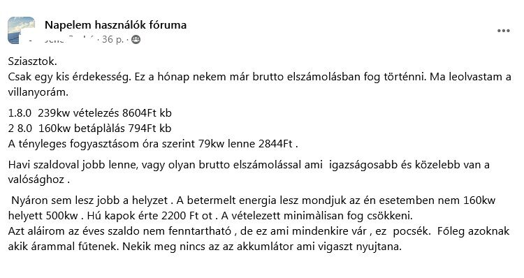

edeleny
Én ebből továbbra sem értek egy átkozott kukkot sem!
Ha én termelek valamit, akkor azért miért én fizetek?
Miért nem a szolgáltató nekem?Egyébként szép!
A wattal tisztában vagyok!, de ez a: 0.15 kVArh, ezt Chewbakka monta a Cassel futam előtt, valami idióta meg egy az egyben leírta!
Ez most sok vagy kevés? -

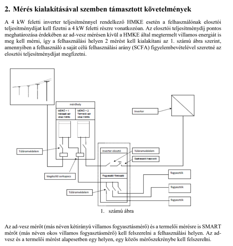

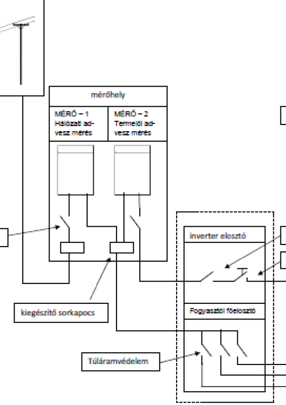

Új HMKE bejelentésnél felmerült a következő kérdés:A HMKE rendszer mell6 a 1012016. (X|.14.) MEKH rendelet szerintitermel6sm6r6st is igenyel
Be lett pipálva, mert nem értettük, hogy ez micsoda, csak annyira, hogy ha mérik és a díja több, mint nulla, akkor az "1"-es szorzó csökkenthető vele.
Villanyszerelő szerint ez +100K a szabványos mérődoboz esetén és + 50K kábelezés, hogy lehessen mérni, hogy mennyit termelt a napelemes rendszer.

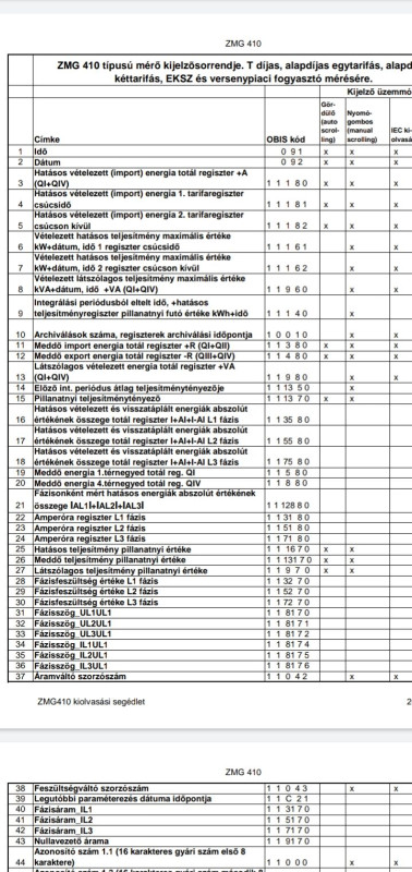

Jolida
Létezik az, hogy az elfogyasztott 1.8.0 értékének 46%-a jelenik meg a 4.8.0 kapacitív meddő értékeként az órán?
Az induktív meddő kb. 12%.A mosogató bojleren kívül nem nagyon van rezisztív fogyasztó, szinte minden kapcsoló üzemű.
