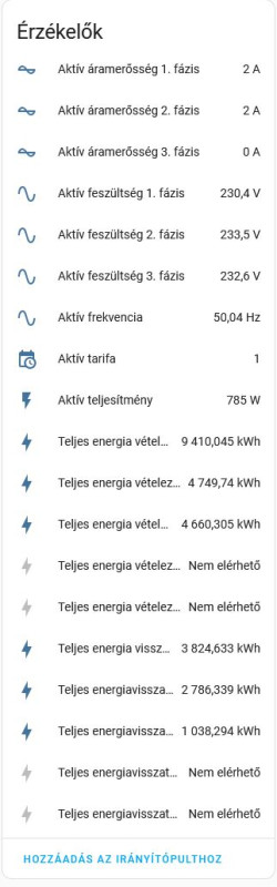

ftamas0201
A héten megérkezett a homewizard p1 mérő nekem is.
Bedugtam az SX631/S34U18 órába aztán se kép se hang. Elkezdtem hosszan nyomni, felvillant kéken, el is aludt, párosítani nem tudtam. Szórakoztam vele egy kicsit aztán gondoltam egyet, kihúztam, adtam egy powerbankkal neki áramot és egyből el kezdett működni és az alkalmazással tudtam párosítani. Egyből megcsinálta a firmware frissítést, ez után kisétáltam, bedugtam az órába és működött. Szóval kicsit szivatott és felvitte a vérnyomásom de a vége csak siker story lett
Home Assistantba integrálni pár gombnyomás, eszközként felvehető a homewizard, felismeri magától, ás egyből közvetíti az adatokat tökéletesen. Ha valaki kíváncsi rá és csak ez miatt venné akkor ilyen adatokat tud közvetíteni az eszköz az órából a HA-nak:Ez után csak a fantázia szab határt hogy a kinyert adatokkal milyen grafikonokat gyártunk vele, ezzel még én is csak haverkodom, nem rég óta van HA rendszerem csak de szimpatikus

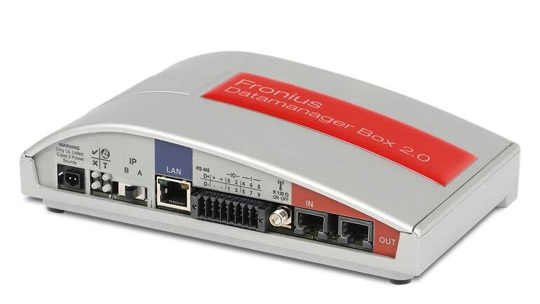

gorbep
Igen tudom, csak most keresgetve találtam, hogy létezik DM Box kivitelben is, tök jó ötlet... kérdés hogy mi fogyaszt többet, az egész invertert ébren tartani, vagy a Box... persze nem tudom van e, és mekkor árkülönbség a DM és a DMBox között... meg itt még bennem felmerül a HomeAssistant integráció is...

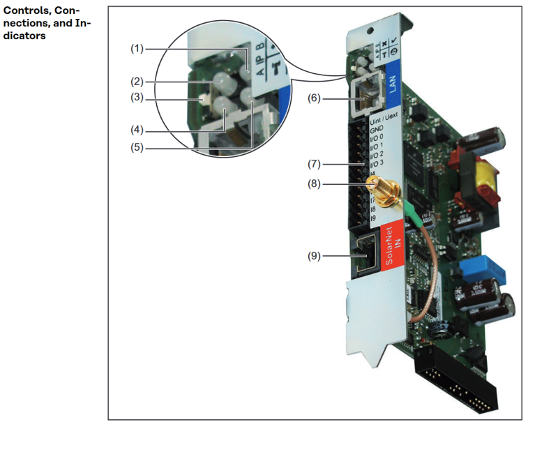

gorbep
Hát a kép a Fronius oldaláról származik, az aktuális telepítési utasításból, DM 2.0... az enyém még ilyen ( akkor jó lenne ha ott is frissítenék... vagy csak én nem találtam az újabbat...)
De köszi az infót, akkor nem terjesztek hülyeséget...
Amúgy ha most venném, Light verziót vennék külső DM-el.... mert akkor ha van SM arról van adat este is, sosem lesz OFFLINE... nem tudom mennyivel lehet drágább...

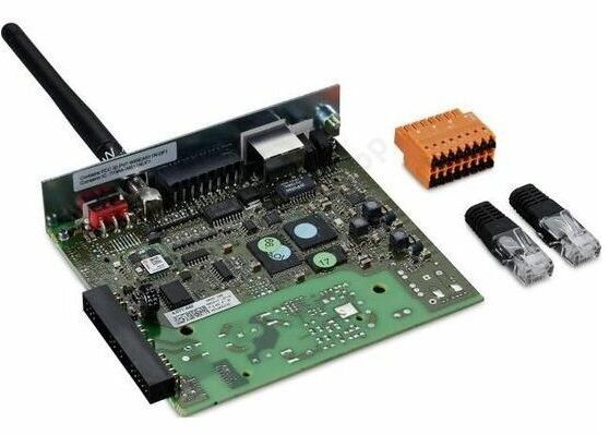

gozi
Vision #53169 üzenetére
A Fronius Datamanager 2.0 kártya behelyezése után két lényeges hardveres tennivaló van, a lezáró elemeket (az alábbi képen látható fekete végű RJ-45-ös dugók) az inverter bal alsó oldalán lévő IN és OUT feliratú csatlakozójába kell dugni, illetve ellenőrizni a Master/Slave feliratú kapcsolót, hogy a Master állásban legyen.

gorbep
Vision #53167 üzenetére
ezért kérdeztem, hogy a SolarBus csatlakozót rádugtad e a DataManager kártyára....
A Frónus a SolarBus-on kommunikál, a DataManager is csak azt az adatot tudja a SolarWEb felé küldeni, amit a SolarBuson megkap... Ezért elég 1 DM, ha több Fronius invertered van, mert a SB-ra felfűzöd őket és elég egyetlen inverterbe DM, aki az összes inverter minden adatát felküldi... a SB amúgy egy RS-485 fizikailag...
Most nézem, újabban SolarNet-nek hívják...
Az invetrene van 2 csat, SolarNet In és OUT... azokban alapból csak egy-egy vakdugó van bedugva, amikben a lezáró ellenállás van. Az OUT-ot kösd össze a DM IN-jével... és kész....
Az ábrán a (9)... ne tévesszen meg, hogy ez is RJ-45, nem ethernet hanem RS 485 van alatta fizikailag...
