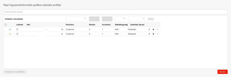

Z_A_P
A w1000 eon oldal nem tud ilyet?
Csák összesítve látom a 180 es 280-at,azaz egy folyamatos növő érték, nem a különbséget látom előző naphoz képest. Olyan grafikont nem tud?
OK

korcsi
De, tud. Nekem az egy munkaterületre az van beállítva.

senki68
Nem.
A lakás fogyasztáshoz 2 helyről kell info, az órából és az inverterből.
Ezek a grafikonok grafanában vannak.
![](http://cdn.rios.hu/dl/faces/devil.gif)
Z_A_P
Es hogy?
Annyit látok h hozzá lehet adni a villányora 180/181/182/280/.. értékeket. De ezek nyilván az osszesitettek.
OK
Z_A_P
Igen, jogos. De nekem az is jó lenne első körben ha látnám a villányora által mert napi változásokat, ne csak a szummat.
OK
![](http://cdn.rios.hu/dl/faces/m28.gif)
korcsi
A+, A- néven futnak az értékek.

![](http://cdn.rios.hu/dl/faces/gorilla.gif)

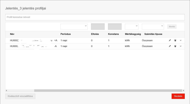

Jolida
Ilyenre gondolsz?
Jelentés:
[ Szerkesztve ]

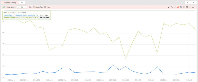

ftamas0201
Akinek SolarEdge van, mostanában nem tapasztalnak furcsaságokat a webes felületről? nekem most is 404 not found van, de a napokban többször is rossz volt az alkalmazással együtt, 1 hete eléggé rosszalkodik az egész.
![](http://cdn.rios.hu/dl/faces/cat.gif)
senki68
Nem.
Appot nem használok, számítógépen meg mindegyik megy.
Z_A_P
Megvan , a periodus volt 15perc, neked 1 nap
OK
![](http://cdn.rios.hu/dl/faces/grinch2.gif)
ftamas0201

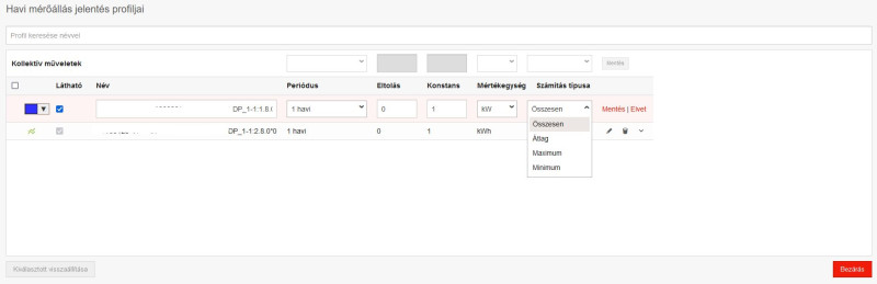

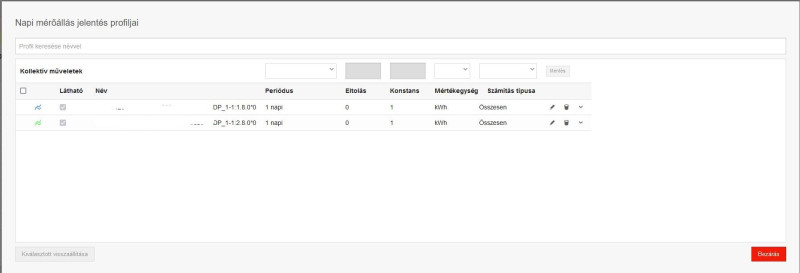

Nekem így vannak megcsinálva a grafikonok.
A havi mérőállást ne nézd, azt valahogy még nem sikerült belőnöm, és szerintem nem is lehet hogy mindig hónap első napján az első mérést írja ki mert így összegez csak és tök fals hülyeségek jönnek ki

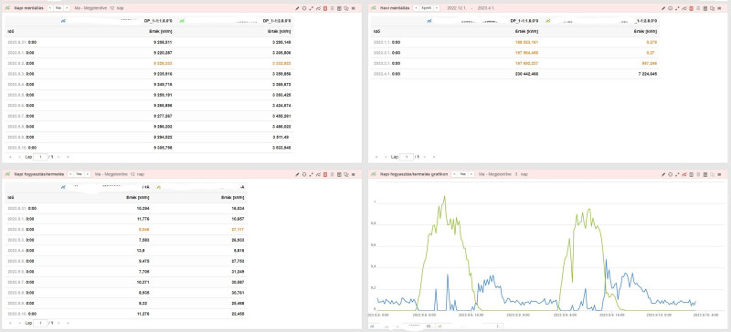

Napi mérőállás jelentése (bal felső az egész képes képen)
Napi fogyasztás/termelés adatok (bal alsó a képen)
És a fogyasztás/termelés grafikon (jobb alsó a képen)
Itt ugye állíthatod a frissítési periódust, kb 3-4 órás csúszással mutatja az eredményeket ez a grafikon. Nálad 31 napot jelenítesz meg azért sűrű, én 3 napot jelenítek meg 15 perces periódusokkal.
Remélem segítettem kicsit ezzel
[ Szerkesztve ]

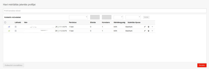

Jolida
Havi mérőállás jelentés.
ftamas0201
Akkor ezért nem tudom beállítani mert a számítás típusa nálam ilyesmi nincs

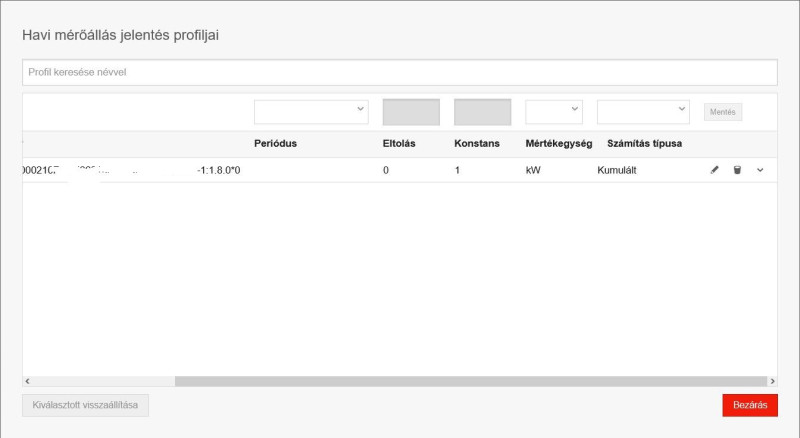

(#52124) molnartibor válasza ftamas0201 (#52119) üzenetére
![](http://cdn.rios.hu/dl/faces/oguy.gif)
molnartibor
Nem lehet, hogy azért mert előtte a mértékegység kW ami teljesítmény nem pedig energia, és ezért azt kummináltan mutatni lehetetlen?

(#52129) ftamas0201 válasza molnartibor (#52124) üzenetére
ftamas0201
Végig próbáltam minden lehetőséget de a választási lehetőségek nem változnak, hogy miért eltérő két külön felhasználónál hát erről lövésem nincs, lehet talán óra típusonként más az adatszolgáltatás aztán azért, minden esetre érdekes.
De úgy néz ki rájöttem, Maximumra kellett állítanom a számítást és havira a periódust, így kiírja rendesen a havi maximumot. Utólag átgondolva logikus hogy a havi maximumot akarom kinyerni akkor ez a beállítás kell nekem, csak valahogy ez nem jutott el az agyamig
