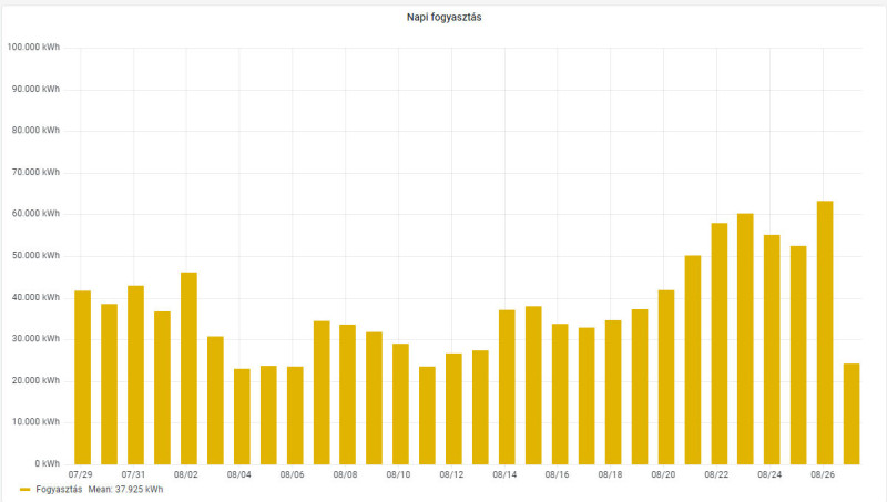

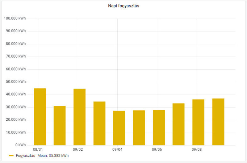

Nekem így vannak megcsinálva a grafikonok.
A havi mérőállást ne nézd, azt valahogy még nem sikerült belőnöm, és szerintem nem is lehet hogy mindig hónap első napján az első mérést írja ki mert így összegez csak és tök fals hülyeségek jönnek kiNapi mérőállás jelentése (bal felső az egész képes képen)
Napi fogyasztás/termelés adatok (bal alsó a képen)
És a fogyasztás/termelés grafikon (jobb alsó a képen)
Itt ugye állíthatod a frissítési periódust, kb 3-4 órás csúszással mutatja az eredményeket ez a grafikon. Nálad 31 napot jelenítesz meg azért sűrű, én 3 napot jelenítek meg 15 perces periódusokkal.Remélem segítettem kicsit ezzel

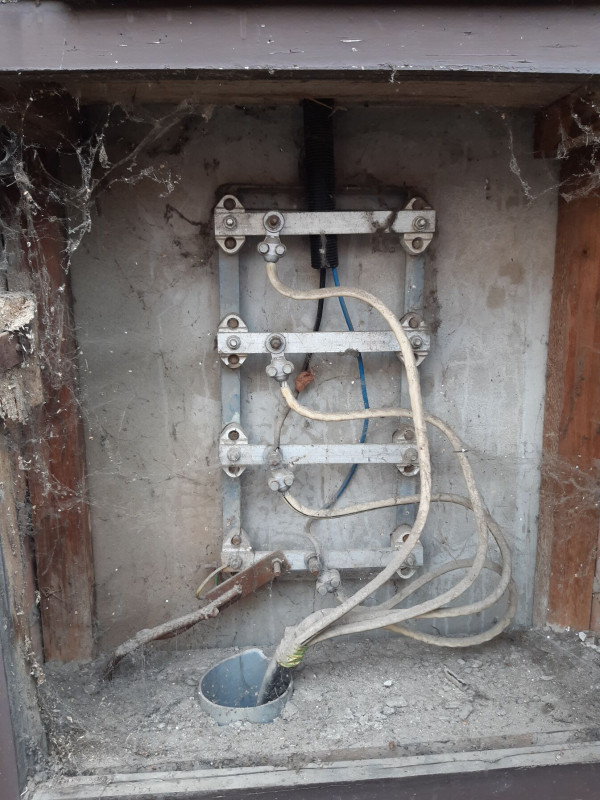

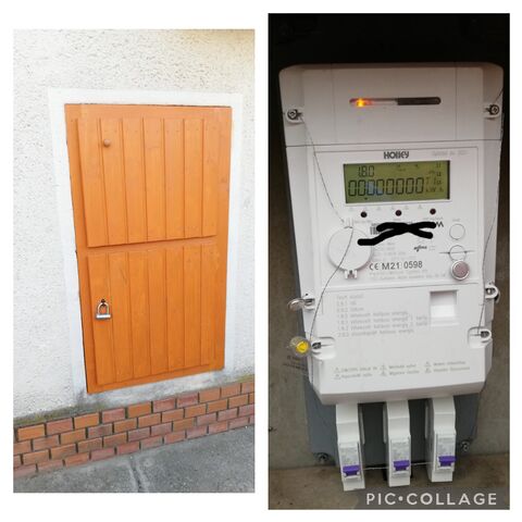

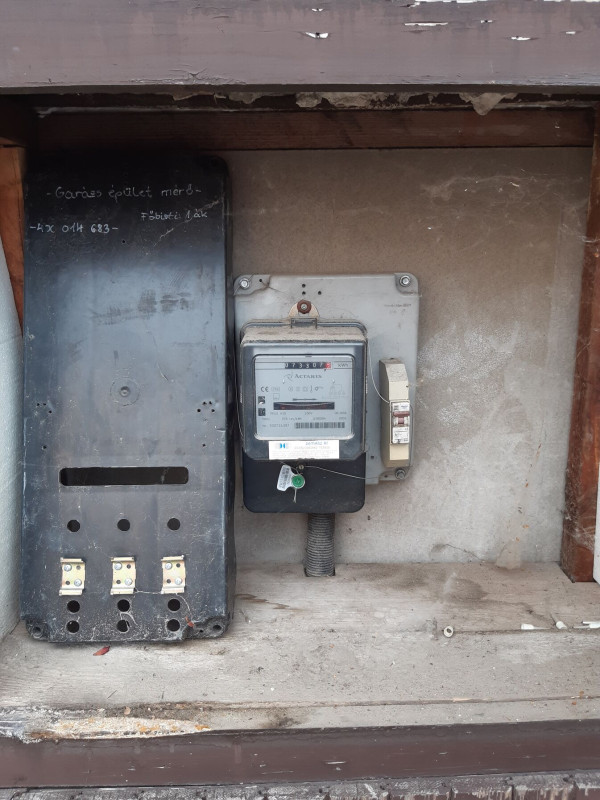

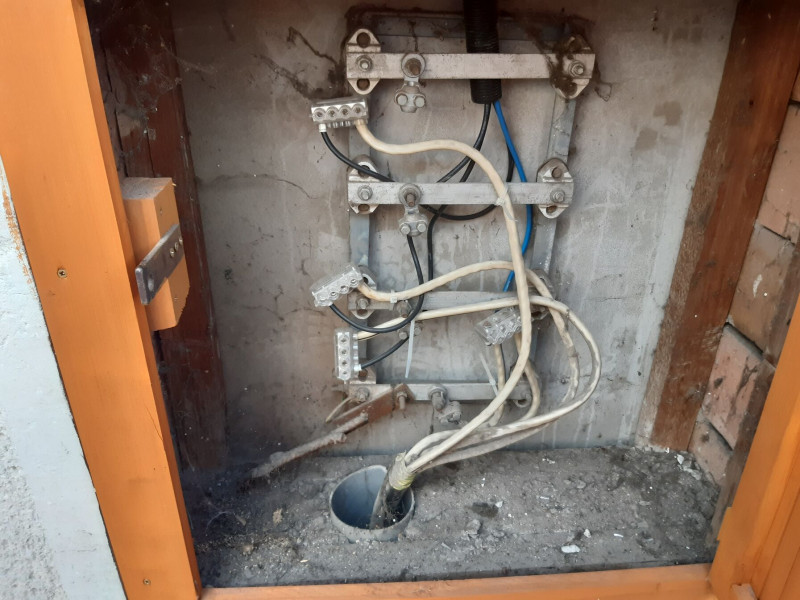

Nem tudom nálatok hogy működik, de nálunk speciel, ha régi fa dobozban van és nem fér bele plusz doboz, továbbá a méretlen vezeték is vékony akkor szabványosítással jár a bővítés.
Te nyilván abból indulsz ki, hogy mindenhol adott a 2 mérős mérőhely holott ez az esetek többségében rohadtul nem adott.
Az emberek előbb csempeztetik ki a fürdőt mint hogy előtte kicseréljék az 50 éves vas vízvezetéket és a villanyt, mert hogy jó az még. Aztán megy a sírás 2 év múlva mikor az új csempét le kell verni mert csőtörés volt.
senki68 #52088 üzenetére
Nálunk 3 fázis van egy dobozzal... ha H tarifa kellene akkor át kellene alakítani a dobozt... egy helyeset szereléssel két évvel ezelőtt 240e Ftért cserélték volna...
Plusz nincs elég vastag cső az óra és a kismegszakitó között tehát szigetelés bontással, véséssel járna... cirka 500e 2 éve nem takarta volna be... hamarabb lett volna mire minden kész 700-800e Ft...
De persze ahol van h tarifa az más lehet...
