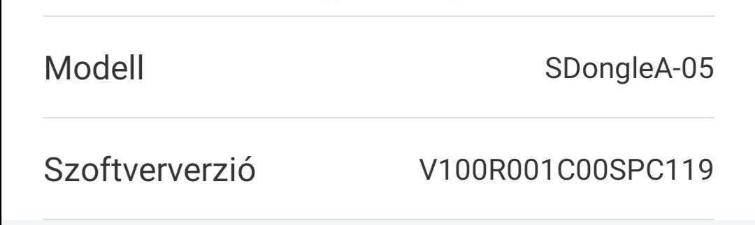

szóval igazad volt, az áramtalanítás után gatyába rázódott... habár az androidos appban a Message Centerben még mindig az írja a Device update notification-ban: Current Version number 141, target version 148 és Timeout hiba... de ezzel már nem foglalkozom.
Az app sem dobálja már fel, hogy frissíteni akar és weben is 148-at mutat.A Dongle-t csak most láttam, hogy rá lehetne lépni a tegnapi áramtalanítás után, de mi a jelszó?

Van dongle-d? Mert akkor ha jól értem, akkor az inverterbe épített WiFi AP-re csatlakozol, ami régebbi (141-es) verziót mutat.
Ha a FusionSolar app mutat termelést és valós adatot (van smart metered?) és ugyanazt látod a web-en, akkor szerintem az rendben van.
Pl. forget device, vagy cache törlés app-ban. -

Azt hogy ugorjam át, hogy a webes felületen V100R001C00SPC141, míg a telefonon az inverterre belépve V100R001C00SPC148 a verziószám???
És a telefonban a Fusionsolar app kiírja, hogy frissíteni kell... de ha rábökök, hogy ok, akkor kiírja, hogy ok... de Comissioning mode-ban rálépve az inverterre meg nem frissíti a 148-at, mert már az van fent...
ki érti ezt? -

Dongle V100R001C00SPC117
Inverter V100R001C00SPC133Ha jól működik, lehet ez probléma? Mármint, hogy nincs frissítve?

nekem még régebbi sw-s a dongle..😔😔😔
májusban tették fel a rendszerrel..

nekem dongle spc125, inverter spc148
es nincs ilyen problemam (vagy nem vettem meg eszre)
dongle-t elvileg ugy lehet frissiteni, hogy inverter kikapcs bekapcs utan par percig elerheto a dongle sajat wifije, es azon keresztul
elotte le kell tolteni a dongle fw fajlt
en meg nem csinaltam, mert mukodik ami nekem kell (FusionSolar es lokal modbus over tcp) -

Csak befrissítettem az invertert (Huawei), mert lehetett felhasználóként is, de most a dongle néha abbahagyja a kommunikációt a szerverrel (offline-ba megy) Ha újraindítom, egy órára megjavul, addig minden rendben. Néztem a kompatibilitási listát, és a SUN2000MA V100R001C00SPC148 verzió a C133-as dongle verzióval kompatibilis, de nekem csak C125 van rajta. Felhasználóként viszont a donglet nem tudom frissíteni.
Remélem csak az jött elő, amit a dongle release notes-ában írtak, hogy offgrid inverter állapotban néha elveszíti a kapcsolatot a központtal, és reggelre megjavul. (Este meg minek nézegessem
, nem igaz?)
A telepítői bejelentkezéssel lehet frissíteni dongle-t? Valaki csinálta már?

Mondjuk a wifit úgy látom sima userként is lehet állítani, de úgy hiszem (meg a doksi is azt írja) a frissítést csak telepítőként lehet megoldani. Lehet, hogy írok a SolarKiteseknek, hogy ugyan adják már meg a jelszót. Gondolom vagy egységes, vagy valamilyen minta szerint adják, hogy ne kelljen annyi jelszót megjegyezni.
Nekem 4 verziót ugrana a frissítéssel (144-ről 148-ra) de csak az utolsók közti különbséget írja a doksija. Egy szép felhős napon majd rászánom magam.Neked is gyenge az inverter hotspot wifi jele? Egész közel kell mennem hozzá, és ez így télen nem annyira esik jól. :-) A dongle az simán csatlakozik a benti routerre. Lehet, hogy biztonsági okokból ilyen gyenge, hogy ne is érjék el az utcáról illetéktelenek?

Igen korábban már sikerült frissíteni.
Muszáj volt belépnem mert nem látta az inverter a routert és kénytelen voltam a wifi beállításokban kotorászni amihez resetelni kellett az invertert, majd frissíteni, utána már jó volt a 00000a jelszó
Most van termelés viszont most pont nem érek rá a frissítést megvárni, de semmi bonyolult nem volt a dologban így utólag, de mikor az első frissítéskor a telepítés 7x százalékánál megállt a folyamat és ott állt percekig akkor kicsit megizzadtam, eszembe jutott hogy talán épp kinyírtam az invertert
De működik rendesen azóta is, mikor jöttek bővíteni a telepítőnek egyből leesett hogy belenyúltam mert nem működött a jelszó amit Ő beállított hozzá, de nem okoskodott miatta.
