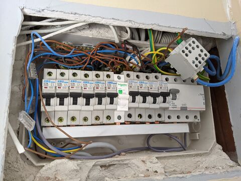

Forrasztás, szig. szalag. Atyavilág.
Wago már nem is játszik? Legkésőbb napelemes rendszer előtt azért rendbe kellene tetetni az egészet.
A 0 föld zárlat Fi relé után engem is szivatott. Addig minden rendben volt amíg nem volt nagy fogyasztó, aztán amikor ipari géppel jöttek dolgozni ott volt kb. 1 órám megoldani mert különben lépett volna a mester, hogy áram nélkül nem tud dolgozni.Bár már leírták, ugye a Fi relé azt nézi, hogy a fázis(ok) meg a nulla vektoriális összege hibaáram határon belül egyezik-e és a nulla-föld összekötés esetén a föld felé el tud menni azaz az nem fog visszafolyni a nullán.
Kis fogyasztónál ez a kerülőút nem éri el a hibahatárt, de nagyobbnál már igen...stickermajom
Ekkora helyre normális megoldás el sem fér kb. itt kezdődik a probléma.
Persze durva, hogy mintha nem sínen lennének a kismegszakítók, hanem mintha a fázisfésű tartaná össze (többé kevésbé) az egészet...Zolee897
Reg. szerelőből annyira kevés van, hogy ha mindenki azzal akarna dolgoztatni akkor éveket kellene várni... -
Zolee897
gorbep #39841 üzenetére
"hegyesre sikerült a forrasztás"
Gondolom, ez valami régi vagy szabálytalan szerelés, mert villanyszerelésnél forrasztani (tudtommal) már sok-sok év óta tilos.
(A logika a szabály mögött az, hogy melegedés esetén a forrasztás elengedhet, kontakt hibás lehet, ami további melegedést és emiatt tüzet okozhat)

Tanisz
#46372352 #39838 üzenetére
Igen, értem, nem is úgy gondoltam hogy Fi rele csere és várom a megváltást
Laikusként úgy vagyok vele egy próbát megér, főként hogy nem egy nagy tétel.
A teljes rendbetétel, átnézetés pedig nem megy könnyen, mivel keresni kell egy jó szakit, aki ért is hozzá és hajlandó is foglalkozni vele.
Ezt tartom a legnehezebbnek, hogy találjak olyat aki ért is hozzá.Mert a mostani állapotot is egy állítólagosan "jó szaki" művelte

Tanisz #39815 üzenetére
Még valami:
A nulla és föld közötti zárlat olyan, hogy misztikus, nehezen megtalálható problémákat okoz, mert ahhoz hogy ez problémát okozzon az is kell, hogy megfelelően meg legyen terhelve az adott szakasz. Tehát ez pl okozhat időszakos problémákat.
Ha van egy házad, ahol semmi fogyasztó nincs bekapcsolva (és a szomszédod nem "húzza el " nagyon a nullát valami nagy asszimetrikus terheléssel), akkor ha a nullát és a földet összekötöd a konnektorodban, akkor az ÁVK nem fog leoldani, mert a föld és a nulla között nem lesz feszültségkülönbség, nem fog közte áram folyni (persze ez a földelésed jóságától is függ de ne menjünk bele minden részletbe :-) ).
Ha azonban bekapcsolsz egy nagy fogyasztót, pl egy villanybojlert és összekötöd kicsit arrébb a nullát és a földet egy konnektorban, akkor a bojleren átfolyó áram egy része a nulla mellett a föld felé folyna és az ÁVK lecsap.
Zolee897
Ha tudsz villanyt szerelni, kipróbálhatod, hogy lekötöd a nullát az ÁVK után, majd egy 230V-os 10 wattos izzót sorbakötsz a fázissal. Ha világít, akkor van hibaáram (persze használhatsz amper mérőt is...) :-) (Az ÁVK 30mA-re old le, a 20 mA az mondjuk 5 watt, azzal már világítani fog. Lehet, hogy több dolog problémás és csak együttállások esetén éri el a 30mA-es határt... Persze ha nem vagy villanyos beállítottságú, akkor ne csinálj ilyet, hacsak meg akarsz halni
Nedves helyiség (fürdőszoba, pince) vagy szabadtéri kapcsolók okozhatnak könnyen azonosítható problémákat, ha okot kell keresni, ott kezdeném.
Zolee897
Ja a https://megaohm.hu/blog/fi-rele-lekapcsolas-lehetseges-okok-felderites-hazilag oldalon van egy "Áram-védőkapcsoló rendszertelen vagy időszakos lekapcsolása" fejezet is.
Ahogy írtam (ha a napelem nem meg át az ÁVK-n), akkor cserélném az ÁVK-t, utána módszeresen lépésről lépésre végig kell menni mindenen lépésről lépésre, a nulla vezető kiiktatásával is. A leírásod alapján ezt már semmiképpen nem tudnád megcsinálni, ehhez már szerelő kell. A legjobb lenne, ha valami ismerős villanyszerelőt találnál, mert egyébként a többinél kevésbé valószínű ilyen munkánál, hogy lelkiismeretesen és alaposan elvégzi...
Zolee897
Én a leírásod alapján nem tudom kizárni a lenti lehetőségek közül egyiket sem:
1. Lehetséges, hogy tényleg elromlott az áram-védőkapcsolód. Ez esetben a csere segíthet. Ha cserélsz, akkor igen már "A" típusú legyen és figyelj arra is, hogy a specifikációjában benne legyen, hogy ha kinti, akkor a kinti hőmérsékletet bírja, mert van amelyik benti hőmérséklet tartományra van tervezve (bár talán nálad a tapétából ítélve belső falon van). Ezeket a villanyszerelők nagyon nagy része (99%) nem fogja figyelni és sajnos neked kell...
Szerintem és a leírások szerint amit találtam a kapcsolóüzemű tápok nem okozzák az AC osztályú ÁVK-t rossz működését, a probléma az AC osztállyal, hogy nem érzékeli ha a kapcsolóüzemű tápban borul meg valami. Tehát az, hogy új, pl kapcsolóüzemű eszközöd lett a háztartásban ez alapján NEM magyarázza a hibát. De persze ettől még lehet, hogy mégis... :-)2. Lehetséges, hogy valahol szivárog mégis az áram (lehet egy falba rossz helyre befúrt csavar is és akár a nulla és a föld között is okozhat problémát sőt a nulla és a föld között macerásabb megtalálni, mert a nullát nem szakítja meg a kismegszakítód ). Ez esetben ki kellene mérni. Arra az esélyed, hogy erre villanyszerelőt találsz van, arra, hogy erre megfelelő villanyszerelőt találsz közelít a nullához.
Én a helyedben kicserélném vagy kicseréltetném az ÁVK-t egy újra (és akkor már A osztályúra még ha nem is az okozza a hibát). Azért cseréltetném ki, mert az nem túl nagy költség és egy hibalehetőséget kizársz. Ja persze ne a legolcsóbb kínait vedd még akkor sem, ha a drágábbakat is kínában gyártják :-) Ha a hiba utána is marad, akkor nem marad más, szépen végig kell sakkozni módszeresen minden más lehetséges hibalehetőséget. Kínkeserves lesz, főleg, hogy nem vagy villanyász beállítottságú.
Még annyi, hogy ha a napelemed termelése átmegy az ÁVK-n, akkor amit fentebb írtam, semmis, mert akkor lehet minden más és ahhoz nem értek semennyire, lehet, hogy B típusú ÁVK kellpl. Nem véletlen, hogy a napelemesek nem szokták átvinni az ÁVK-n a napelem termelését. Ja persze villanyszerelőt nem igen fogsz találni, akinek erről fogalma van...
Majd írd meg, mire jutottál, kíváncsi vagyok.

Tanisz #39802 üzenetére
Tudod, hány évig szoptam ugyanezzel a problémával? Regisztrált villanyszerelővel bővítettük rel 3x25A-re a rendszert, és ha már hozzányúl, megbíztam, hogy a kismegszakítókat is rakja rendbe, mert az eredeti villszer. elég nagy kókány volt. Szépen rendbe is tette, szabványosított stb., ahog ykell, sok pénzért. Felszerelt egy ilyan AC-s relét. Aztán elkezdődött ugyanez a random leoldós kálvária. Hivogattam, magyarázta mindenfélével, hogy nálunk van a hiba, biztos rossz valami (pedig mondtam, hogy tök random, anyósom bedugta az apnoe-s légzőkészülékét, fiam a laptoptöltőt, vagy ment az indukciós tűzhely, mindig más volt az ok), de b*tt visszajönni. Végül én is egy fórumon olvastam, hogy a roppant művelt reg. villszerelő nem tudja, hogy többféle ÉV relé van
Csere óta nincs probléma.

Tanisz
User_2 #39814 üzenetére
Köszi
Akkor nem vagyok egyedül a problémámmal.
Megrendelem én a Fi relét, csak tudjam melyik kell nekem és milyenKerítek villanszerelőt kezébe nyomom hogy ezt rakd be vagy valami.
Mert a webshopokban látom van, rendelek akár kettőt is, pótba is akár.
10-20e HUF-os tételek nem vernek a földhöz, nem vagyok olcsójános szerencsére: "hogy csak menjenk azt jóvanazúgy alapon".
Ezt a borzalmat is ami volt és ilyen lett, gyorsan kellett sajnos, mert be kellett költözni, a régiből ki, és aki eredetileg lett villanyszerelő, akivel le lett beszélve előre, felmérte..stb. megígérte hogy jön, nem jött, és aztán nem is értem el sohasem. Volt pár ilyen szakival már tapasztalatom. Szóval meg vagyok áldva a szakikkalAki jött és tudtam intézni az a szabadnapját áldozta fel rám és hálás voltam érte és hát ezt tudta alkotni abból a sz@rból ami volt.
Nagyobb baj, ha a sz@r kütyük miatt, a folyamatos lekapcsolások közepette az eszközeim tönkremennek.
Bevallom azért vagyok bosszús, mert amikor telepítették a napelemet, akkor nem cserélték, vagy nem szóltak, hogy cseréltessem, vagy mert azok sem értettek hozzá, vagy sz@rtak rá -

drdr
User_2 #39809 üzenetére
Rosszul fogalmaztam, "A" típus esetében a DC összetevő miatt "hamarabb" kapcsolhat le, az AC-t ezt blokkolhatja is... Tehát az életvédelmi szempont az első és emiatt nem jó az AC típusú/osztályú... De nem a fals lekapcsolások miatt.
Fenti linkről:
"Miért nem ajánlott az AC típusú védelmi készülék alkalmazása?
Mindig figyelembe kell venni azt a tényt, hogy az elektromos hálózathoz kapcsolt fogyasztok hatást gyakorolnak az áram-védőkapcsolókra. Ezek a hatások általában nem kívánatosak. Az AC típus csak és kizárólag váltakozó megkerülő áramok érzékelésére képesek. Ha a hibaáram egyenáramú összetevőt is tartalmaz, a vasmagnak csökken az érzékenysége, esetleg telítődik. Ebben az esetben fennáll a reális veszélye annak, hogy váltakozó hibaáram sem fogja a védelmi készüléket kioldani. Ezzel a veszéllyel feltétlenül számolni kell. A háztartásokban ma már számtalan olyan fogyasztó készülék van használatban, aminek a hibaárama egyenáramú összetevőt is tartalmazhat." -
drdr
User_2 #39807 üzenetére
Épp linkelni akartam én is ezt.
Az "A" típusú a DC összetevő szivárgását is hívatott érzékelni, ezért nem jó manapság a sok kapcsoló üzemű eszköz miatt az AC típusú, mert a DC komponens tompítja az érzékenységét vagy akár blokkolhatja is, (ami nem épp kedvező, ha már védelmi eszköz akarna lenni).Ilyen esetben még hamarabb lekapcsol az ÁVK, ha valami gond van a hálózatában vagy inkább valamelyik eszközében. De az igaz, hogy az "A" típusú kellene.
User_2
inverteres dolgok nem kedvelik az AC tipusú fi relét ( egy hullámvonal)
meg pl az újabb laptoptöltők se
https://megaohm.hu/aram-vedokapcsolo/fi-rele-tipusokvan olyan eu ország ahol pl lakossági ügyfélnek nem adható el AC relé, csak A és azt követőek.
új beszerelésnél AC tipusú nem is építhető be lakossági elosztó dobozba ( nem M.o.-n, úgy tudom )nem ijesztgetésként, de egy jobb villanyszerelő ha megnézné, valószínűleg azzal kezdené a mondatot, hogy ezt a szarkafészket mindenképpen szabványosítani kell.
a második mondata valószínűleg azzal kezdődne, hogy külön fi relét minden szobára, de legalább a fogyasztók azonos csoportjára, vagy de legalább a világítást külön egyfázisú FI relére.
a harmadik mondata azzal kezdődne, hogy a 16A kismegszakítókat csökkentsük a rá kötött fogyasztó max fogyasztására.ezután valószínűleg el tudna kezdődni a műszeres felmérés
Strezi
Ez egy nagyon olcsó, alap Fi relé, AC osztályú.
Ez egész házra, modern elektromos fogyasztókkal nem is szerelhető.
A osztályú kell, pár ezresel több. Nem a Napelem a gond, hanem gyakorlatilag bármi apró fogyasztó lehet ami az utóbbi évekbe bekerült.Nekem konkrétan egy új IKEA konyhával, abban az indukciós lapokkal jöttek a problémák. Persze az éjszaka közepén kikapcsolt állapotban
Én úgy gondolom, hogy egy villanyszerelőt kellene hívni, aki átnézi jól van-e az inverter bekötve. Illetve a nullázás is jó-e, esetleg tud mérni is.
Ha az inverter és az ÁVK helyesen van bekötve akkor egyből ki is zárható, hogy az okozza a problémát, mert mindenképp az ÁVK előtt kell lenni-e; az ÁVK-nak a fogyasztókat és az embert kell védeni-e.Az ÁVK akkor kapcsol le, ha egy áramkör nem a fázis-nulla körö(kö)n záródik (teljes mértékben). Azaz fázis-védőföld, nulla-védőföld, vagy épp fázis-föld vagy nulla-föld felé szivárog áram (rendszerint 30mA) .
Szóval hamarabb valamelyik fogyasztód "szivárog" vagy épp a falba behúzott vezetékek között sérült szigetelésen át szivárog áram. Ezt is ki lehetne mérni, ha találsz olyan szakit, aki ezt megtudja tenni (van műszere és hajlandó is).
De ahogy írod, ha nincs hozzá kvalitásod, tényleg ne nyúlj hozzá!!!

Tanisz
Az utóbbi időben lekapcsol a Fi relé, random.
Nem találtam meg az okát.
Sűrűség is változó. Van hogy hónapokig semmi, van hogy hetente 1x-2x.2017 augtól van napelemes kiserőművem.
Solaredge SE4000 inverterrel.
Ezt a bohóckodást kicsivel több mint 1 éve kezdte el.
Nem tudom hogy az inverter-e a ludas, vagy rossz bekötés, mert évekig semmi gond nem volt.
Valamint esős, borús időben is jelentkezik a probléma, valamint napsütéses száraz időben is.Próbálkoztam körökre leszűkíteni, hogy csak 1-1 biztikör maradt aktív, hátha valami belső fogyasztó, de nem jártam sikerrel.
Az állandó fogyasztóink (hűtő, router, modem..stb) viszonylag újak. (2-3 évesek).
Amióta jelentkezik a hiba, próbaltam kiokoskodni, hogy valami új, vagy régi hibás fogyasztó lehet-e, de nem sikerült lokalizálni.Nem vagyok villanyszerelő, nem is mókolok semmit a rendszerbe. Nincs hozzá kvalitásom.
Lehet hogy a Fí relé döglődik? Lehet olyan?
Valakinek ötlet, tanács?
