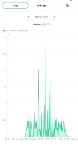

Hunter2
Kb. 2 hete volt villanyóra csere a napelem telepítés után és azóta is szépen termel (Fronius 10KW, 22db Ja solar 8360W), a szaldó beállítás annyiból áll hogy 0-ra állítja az EON a havi díjat és évenkénti leolvasást/fizetést állít be vagy arról hogy szaldós vagyok valami papírt is kellene hogy kapjak?
