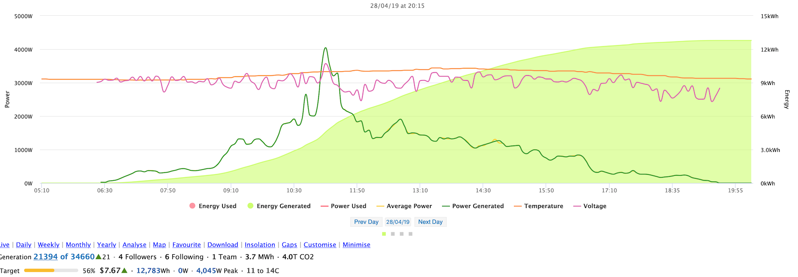

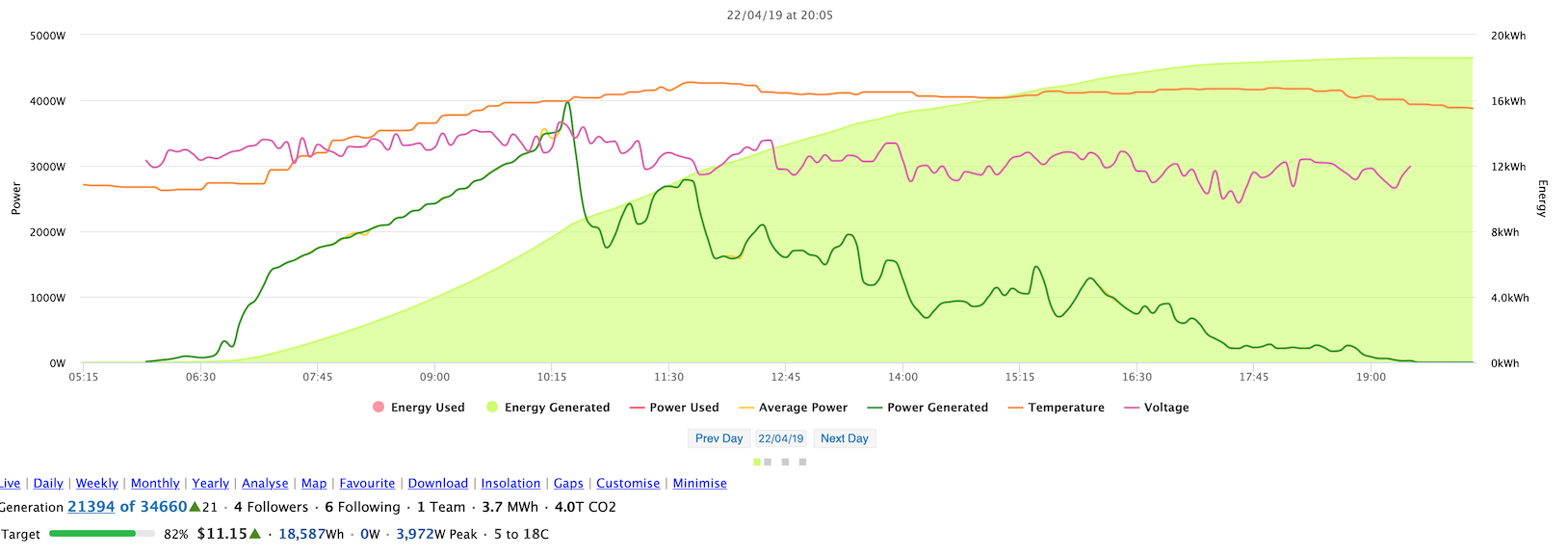

biker
Ezeken nagyjából látható egy egy felhősebb nap, mikor mindkét rendszernél az időjáráshoz is mostly cloudy van, meg tudom is hogy felhős volt.
A görbék formája adja, hogy nagyjából egyező időjárás volt, nem limitált senki, csak a kevés nap.
A mennyiségek meg több mint 2x eltérésekDe lehet én vagyok tökhülye, és rosszul látom.

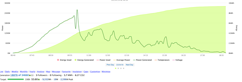

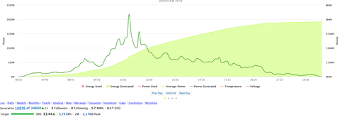

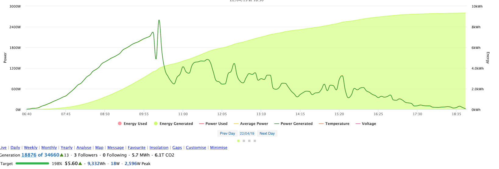

biker
Geresics #2071 üzenetére
9x335W LG van egy Symo 3.7 inverteren
valóban nem a legjobbnálam 2x10 napelem, az se sokkal jobb, 300V munka közben főleg melegben
4kW froniuson 6kWp napelem
eddig évesben 42%-al többet termelt, tavasszal volt 90% is a többletem ahhoz képest, télen meg rosszabb, mert laposan van, nem jön le a hó róla. -

Mit mutat egy egész havi adat összehasonlítva? Vagy 2-3 nap is már jó alap lehet.
Az, hogy szűrt fényben a poli jobban teljesít, az közismert tényt. Egyik előnye neki, vagy talán mára az egyetlen?
Ugyanakkor más paraméterekben meg a mono "veri le" a poit. Élettartam, melegre való jobb alkalmazkodás, telibe nap termelés.
Így azért nem korrekt kijelenteni egyik vagy másik rendszerre, hogy jobb mint a másik, nem korrekt. Szerintem. -

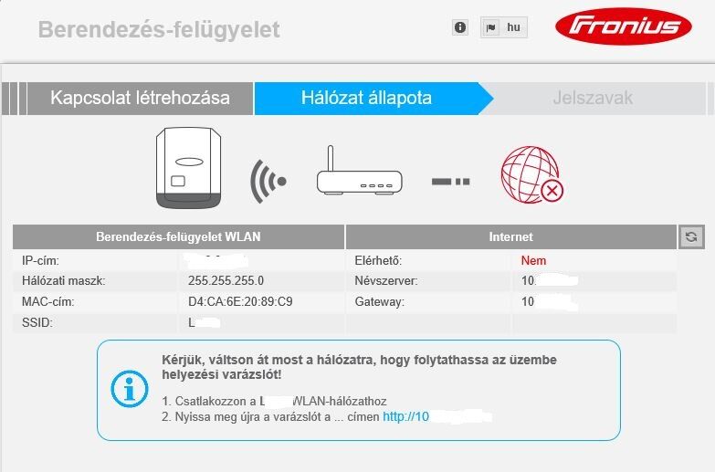

Üdv mindenkinek.
A teljesen laikusként a következőben kérném a segítségeteket.
Vásároltam egy használt ingatlant,ami rendelkezik napelemekkel.
A garázsban található egy Fronius inverter.
Az inverterhez tartozó programot letöltöttem mind a számítógépre,és okostelefonra is.
A leírásban szereplő folyamatot követve sem tudok csatlakozni az inverterhez.
Az inverter rátalál az otthoni wifi-re,a program meg is találja.
Azonban amikor a rendszer leírása alapján visszacsatlakozom az otthoni wifi-re,a leírásban szereplő linkre kattintva nem történik semmi.
A képen látható,hogy az ip cím nem elérhető.
Mit rontok el? -
