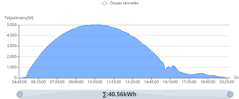

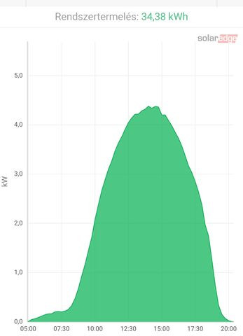

A kelet-nyugat témához. Még egy plusz a keleti oldalhoz, hogy nyáron a nyugati oldal mindig melegebb időben van csúcson mint a keleti.

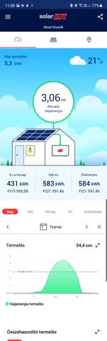

láttátok az új verziós SE app-ot? Kinek hogy tetszik?
Sztm érdekes lett. Kicsit jobb is és kicsit talán rosszabb is, bár kétségtelenül sokkal frissebb, maibb az arculata így. -

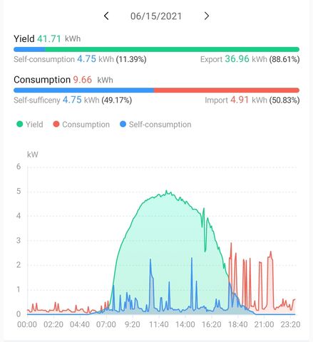

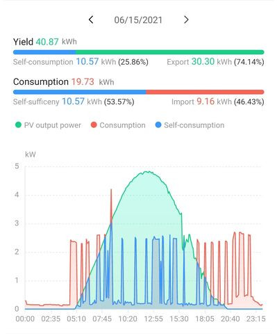

#16674oak
Már kérdeztem régebben, de nem reagáltál: van fogyasztásmérőd a rendszeren, mert a consumption értékeket csak akkor láthatja az ember? -
