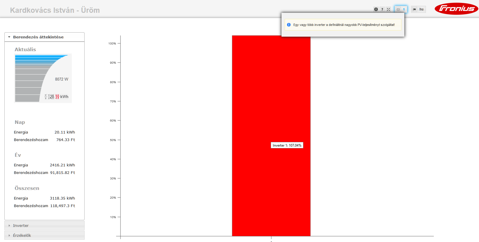

kardkovacsi
Lehet változott azóta, én tavaly több embert is kérdeztem és mindenkivel fizetettek. Sőt még a Pentelések is mondták, hogy az ELMŰ manapság elkéri a 3x forintot 3x16A-nél is, mert direkt felhívtam őket is. Végül nem volt kedvem vacakolni, hát befizettem. Örüljenek.

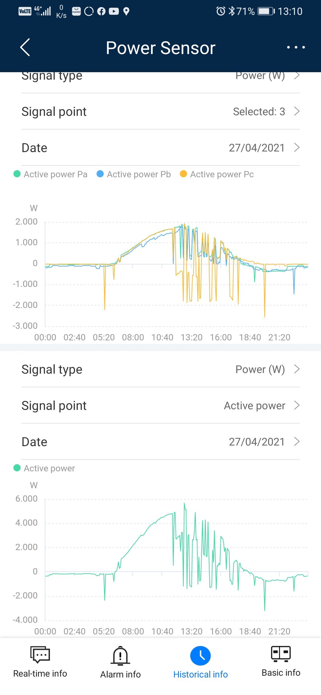

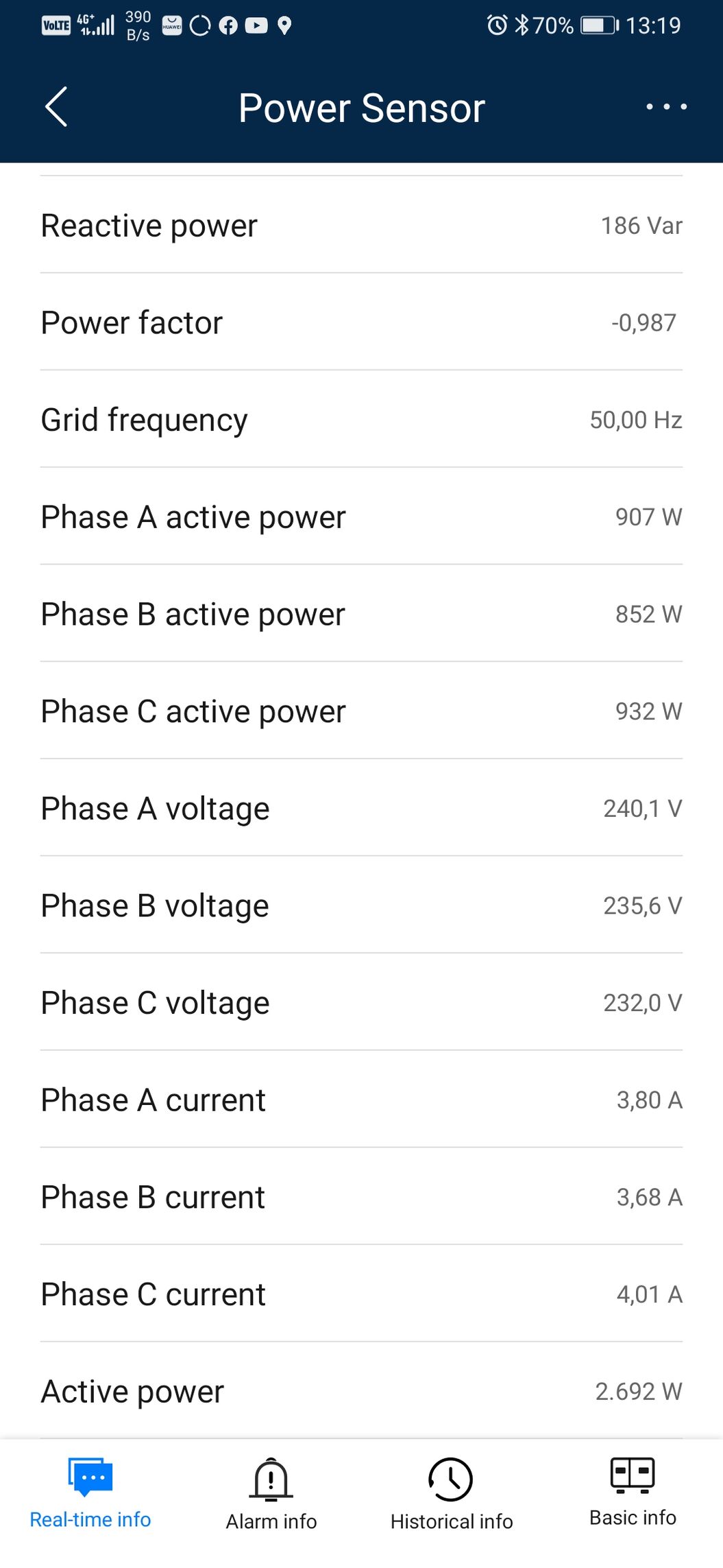

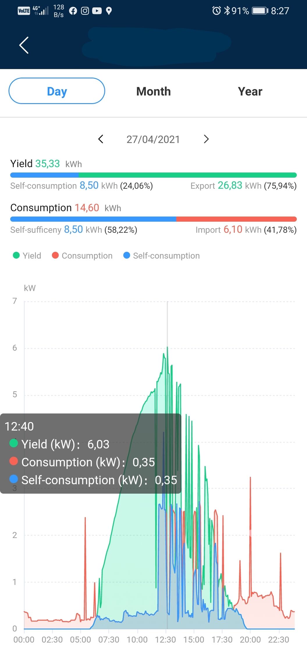

Blackmate
Melyik típusú inverter és mennyiségű kWp napelem termelte ezt?
ginagina
Szia ez melyik applikáció? Nekem fusion solar van de azon ez látható. Kell valami extra bekötés??

balkoger
8ktl-m1 és 6kWp panel, viszont 2 irányú tető.
Dk 3,7 kWp Dny 2,3 kWp, full optimalizált.

kistank82
Szia. Nálad már működik az új Fusion Solar app (a kék frissített verzió). Nálam azt írja ki hogy nem jó a beírt felhasználó nevem vagy jelszavam pedig tuti jó)

ginagina
Szia, én is a kéket használom de nem tudom előcsalogatni rajta azokat a grafikonokat amit Te bemutattál. Amúgy lehet az hogy az invertert márciusban szereltek fel, de a garanciája csak májustól indul?? Legalábbis ezt adja fel ha lehivom a gyári szám alapján.

balkoger
Szia, kellet egy kis idő míg átnéztem mit hol találok, mivel a smart meter adatait is "megkapja" az inverter biztosan több adat jelenik meg az aplikációban, illetve nem tudom neked szereltek fel optimalizálókat, mert azt is egyesével meg tudom nézni.
Garancia valóban később indul, nem tudom miért Én le is mentettem pdf-be, az enyém szeptembertől.
Elképzelhető, hogy miután átfut a rendszerükben, hogy a készülék be lett szerelve ez változni fog, addig ezt tulajdonítom érvényesnek.
