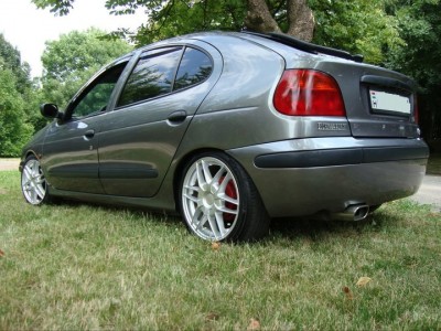

rob210
rob210
Ez a felni nagyon szép.
Az ültetést sokallom, meg amúgy se értem, hogy minek ültetik le az emberek Magyar utakon a gépeket.
Ezért a fóliáért nem durrog a rendőr?
A világítás nem lett rosszabb tőle?
A jel meg nekem pont krómozva tetszik.
Összességében egyébként aki ezt a dizájnt szereti
igényes munka az mondjuk látszik rajta. -

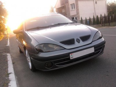

vallas
Nice!
Tied?
Amúgy én egy egyszerű felnit, meg egy szép dupla kipufogóvéget szeretnék a kocsira, de mivel céges, csak kis dolgokat csinálok meg vele, mert bármikor kitalálhatják, hogy másikat kapok.
a meganomon, is már majdnem bebőröztettem a kormányt(saját pízen), aztán egyik nap szóltak, hogy ácsi, ez benzines, és itt van helyette egy disel clio...
