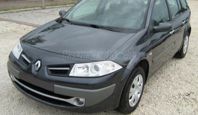

Viszont az úgy lenne szép, ha már az egész lökös cserélve lenne, vagy legalábbis akkor már a lenti ködlámpás konzol is.
Én régóta vadászom rs első lökőre, eddig német ebay-en találtam, használtat, ami itt-ott repedt volt és átszámolva valami 70k körül adta a csávó...úgyhogy ennyi.
Pedig, főleg kombin elég okosan nézne ki:
Egyébként a felső rácsot nekem is ki kellene cserélni, mert a fülei levannak törve és csak a lélek tartja a helyén. Én amúgy ilyenre gondoltam: [link]

Nem tud nekem valaki segíteni karosszériában?
Kellene nekem a legutolsó szériás Megane II első hűtőrácsa (ezüst csíkos) -
