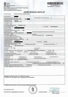

zsizsef
#9223
Nekem Landirenzo szett került bele.
Kérdezd meg a dunakeszi Medic-Car-t vagy a pécsi Pécsi Gázautó kft-t.
Mindkét helyen beszerelik, hogy nem kell újra műszakiztatni a Meganet.
És ez biztos mert nincs 1 hónapja, hogy megcsinálták nekem.
(lásd a belinkelt Műszaki Adatlapot.) -

Josi
zsizsef
#9215
Akkor téged rosszul tájékoztattak, vagy ők tuják rosszul.
Én Pécsen a Pécsi Gázautó Kft-nél szereltettem be a gázt.
Helyben megkaptam a Műszaki adatlapot, ami alapján az okmányirodában
6000 pénzért kicserélték a forgalmit, és beirták a gáz/benzin üzemmódot.
A műszaki vizsga ideje nem változott, majd 2014 februárjában kell mennem legközelebb.
Volt ahol nekem is azt mondták, de nem is oda mentem.
Viszont nem is 2400 ft-ért irták be a forgalmiba. -
