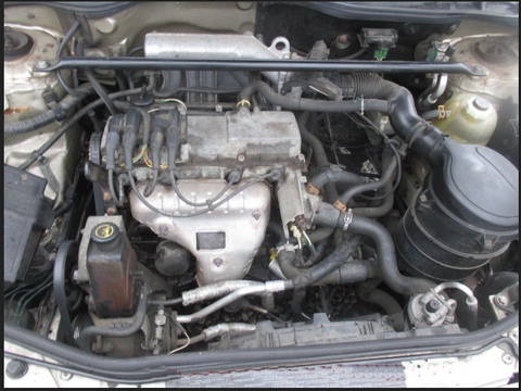

rob210
75kokoko75 #79351 üzenetére
fogalmam sincs, mert a az egyes henger a váltónál van
1,3,2,4Tehát akkor a te kérdésedre válaszolva:
4,1,3,2 de ez így bonyolultabb -
75kokoko75
98 scenic 1.6 8v gyújtási sorrendje mi lehet a vezérlés felől indulva?
