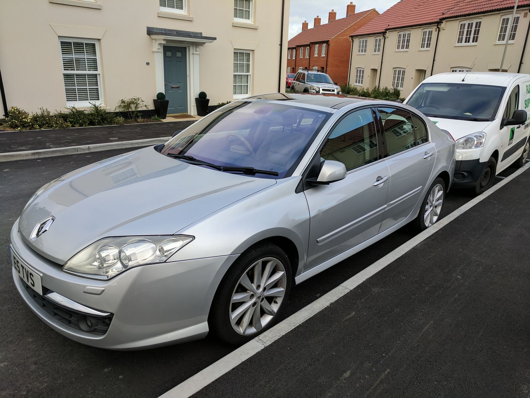

Sziasztok. Múlt hét hétfőn boldog tulaja lettem egy 2008-as 2.0 dci-s FAP-os Laguna 3 Initiale-nak. A kocsi gyönyörű, imádom, és ahogy az lenn szokott nem tökéletes, de mit is várjon az ember egy ennyi idős kocsitól.
Mindjárt írom is, hogy milyen hibái vannak:
-tempomat....abszolute nem működik, hiába kapcsolom be, ki, semmi nem történik, a műszerfalon nem villan fel lámpa, hogy aktív lenne. Állítólag a fedéálzeti számítógéppel újra fel kell ismertetni, nem lesz olcsó mulatság.
-központi zár...a bal első utas oldali ajtó (igen, angol kocsiról van szó, lévén, hogy itt lakom) néha nem akar nyílni a kártyával, hiába nyomom a gombot. Ez a néha olyan 70-30%.
-bal oldali visszapillantó tükör....nem akar teljesen befordulni a joystick használatával, de semmi baja nem volt, amikor megvettem. Valószínűleg az ülések memóriája csinálhatja, szerintem megoldhatja a gondot egy akksi saru levétel, elvileg úgy törölhető a 3 memória. Máshogy is kivitlezhető?
Mivel az előző tulaj azt sem tudta megmondani pontosan, hogy mikor volt olaj csere az autón (jelenleg 64000 mérföld körül jár a kocsi, ha minden igaz), azzal sem bajlódtam, hogy megkérdezzem, hogy milyen olajat raktak bele. Mit tudnátok ajánlani? Elf-et esetleg? A Castrol is jó lenne bele? Ha az Elf a gyári olaj, márpedig az, akkor inkább azt választanám.
Végezetül tudnátok segíteni abban, hogy olajszűrő és üzemanyagszűrő közül melyiket válasszam? Méreteket tudtok mondani esetleg? Mert itt Angliában több webshopban is fel van tüntetve vagy 3 különböző méretű.
Hirtelen ennyi lenne, a végére azárt még beszúrok egy képet, hadd gyönyörködjetek
Köszi, ha tudtok segíteni

Szép, de basszus, rossz oldalon van benne a kormány!
GrooveHero
Jó helyen van ez, ha kicsit utánanézek, akkor rájössz, hogy ez az eredeti, és nem az angolok hülyék, hanem az európaiak változtatták meg.
Words like a weapon, sharp as a knife Fallen from heaven, darkest of nights Long live the rebels hunting for blood I saw the devil, he's one of us
TayRol
iigen, ezt már sokszor hallottam. de jelenleg nekem rossz oldalon van.

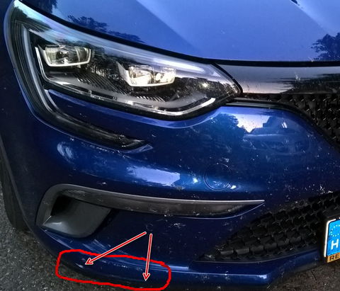

Amiről már írtam... Kíváncsi vagyok mennyibe fog fájni... A nyílak direkt a szenzortól indulnak, de minek bele, ha csesznek rá! cöhh

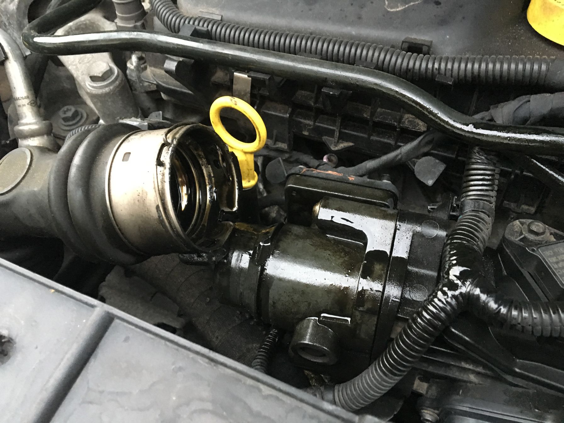

jövünk hazafele M0-áson Pécelre, 125 tempomat, egyszer csak egy pukkanás hallatszik, elmegy az erő a kocsiból, kiír 2 féle hibát (check anti-pollution, engine failure hazard). Hátul két gyerek alszik, fáradt mindenki, gázadásra 80 felett nulla gyorsulás.
lassan hazajövünk, nagyjából 30-40-ig a városban fel tudok gyorsulni, de szörnyű a hangja és nulla erő van benne. ráadásul dombon lakunk, 16-tal jöttünk fel egyesben de lassult felfele.
itthon megállok, hallom a csúnya hang a motortól jön, felnyitom, és ezt látom...
lehetséges, hogy amiatt, hogy ez leesett, nulla erő lett a kocsiba? célszerszám kell a visszarakásához, gondolom ez szervíz (ami nem gond, mert a hibákat is kell ütni, sejtésem szerint azok nem tűnnek el ha visszateszik). illetve a kép alapján kicsit sok olaj van benne.
[ Szerkesztve ]
orosziem81
Ugyan laikus vagyok de az első gondolatom mikor ránéztem a képre az volt, hogy valami ott eldugult, és a túlnyomás dobta szét a csövet. Érdemes a javításon túl a hiba okát is feltárni, ha nem akarsz újabb meglepit!
Majd azért írd meg mi lett vele.
TayRol
Nem volt meghúzva a bilincs, legalábbis nem eléggé - ezt mondta Rob másfél hete mikor nála voltam. Csak mivel celszerszam kell hozzá nem voltam szervizben idő hiánya miatt , nem gondoltam volna hogy szét jön.
orosziem81
Az kívánom legyen csak ennyi a gondod!
TayRol
Ki fog derülni, úgyis vinnem kell szervizbe a kódok miatt.

Ezt sajnálattal olvasom, de basszus, hogy én mindig észreveszem az ilyeneket
A csövet vissza tudod rakni a kérdés, az az, hogy mitől dobta le.
Illetve, hogy ennyi olaj normális-e benne.
Ennyire én a dieselesekhez nem értek.
De írd majd meg, hogy mizu lett vele, nagyon érdekel.
Kódot törölni a tiedén én is tudok.
2004 után már bármin.

TayLor: az a turbó csöve lenne? Vissza lehet tenni, veszel rá max egy sima bilincset ès ráhúzod azzal. Olaj termèszetes dolog benne, ennyi azèrt nem annyira jó dolog....

Igen, elvileg. Gyorskötözővel visszaraktam, de reggel indulok dolgozni, és hallom hogy fals levegőt szív, illetve 38-39 fölé nem akar gyorsulni. Éppen vissza bírtam még menni a garázsba, most szerelő után kajtatok. Hétvégén megint mentünk volna hatan vidékre, a clio-ba ennyien nem férünk be.
