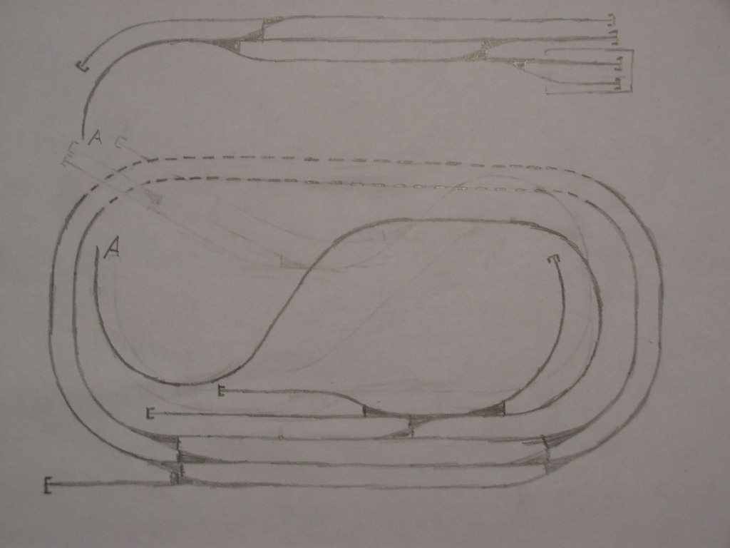

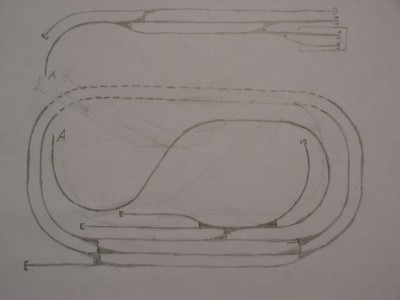

Végül is az ívet össze tudtam rakni, az emelkedő részből, az első váltóig. Alátámogattam kazettadoboz, meg mit tudom én, 8 - 8.5 cm magasságig. Hát elég brutális emelkedése lenne. 2-3 kisebb kocsinál többet nem tudna felvinni egy mozdony. Kicsit átdolgoztam a pályát.
Így már van megfelelő pályahossz az emelkedéshez. Összerakni nem tudom egyelőre, még nincs annyi sín, de ez jobban hangzik a felső szint állomása is komolyabb és van hely fűtőháznak is. -

YanezTTrain #794 üzenetére
Ahogy nézegettem ezt a H0-os terveket, ott átlag 80 a amagasság, gondolom ez nem felsővezetékes üzemet takar.
Viszont az emelkedők sokkal hosszabbak, mint amit terveztél.
Lehet, hogy már a váltók környékét is emelni kell majd? -

pirosvilamos #792 üzenetére
8,5 - 9 cm magasra kell feljutnom a mellékvonallal, a fővonal felső vezetéke miatt. Mondjuk Tau áramszedője elbírna alacsonyabb munkavezetéket is, de nem akarom kicentizni, régebbi mozdonyok szedői meg nem olyan rugalmasak, esetleg lecsukódnának menet közben. Ha valamikor összetudom állítani az emelkedő vágányát, akkor kivágom az alá kellő lemezcsíkot és kikísérletezem egy mozdonnyal, majd egy szerelvénnyel, hogy mi az optimális emelkedés.

YanezTTrain #790 üzenetére
Mekkora emelkedést tervezel?
Nem lesz rövid, illetve túl meredek az emelkedő rész? -
Szia ez tök baro jol néz ki!És ere tervezel fütöházat is??

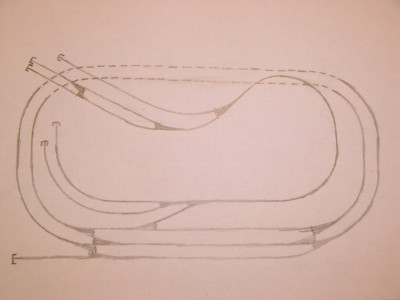

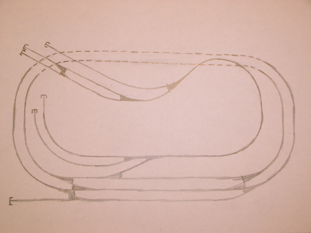

Elsőre zsúfoltnak tűnik nekem is. De a hegyek, völgyek alagutak, stb. talán segítenek valamit, hogy ne tűnjön egy káosznak az egész.
Ez a terv. A felső szint állomása és a hozzá vezető pályarész még nincsen meg, az holnap érkezik remélhetőleg. A többi már provizore össze van illesztve a leendő asztallapon. A 220x125 centibe kényelmesen belefér. Ebbe kell majd még beleilleszkednie a TT pályás erdei vasútnak. -

YanezTTrain #788 üzenetére
Nem lesz ez egy kicsit túlzsúfolt? Csak szimplán érdekességből kérdem.

Alapvetően kicsi. H0-ban olyan 3x1,5 méternél kezdődik egy jobb asztal, ahogy a pályaterveket elnézegetem. De vannak 1x2 méter körüli tervek is. Ezekből kiindulva vagyok kénytelen valami elfogadható pályát összerakni. Nagyjából már összeállt a fejemben a dolog. De igazából majd jövő héten esténként, amikor az asztalon tudom próbálgatni, el e fér amire gondoltam.
Kétvágányos fővonal, egy három vágányos állomással plusz 2-3 csonka vágány, és egy mellékvonal, ami felmegy egy magaslati részre. Ott egy 2-3 vágányos állomás. Ebbe még belekombinálódik a TT hajtásra és sínre készített keskeny nyomközű vasút is. Mozgalmas pálya lesz. -

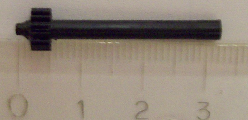

Üdv! Persze megyek börzére körülnézni. Ha találok tengelyt azt is viszem. Közben kicsit változott a felállás a vasúttal. Ugyanis eladtam a teljes TT terepasztalt vonatostul és immár némi H0-ás sínanyag 3 Fuggerth kocsi és egy szép új PIKO Tau boldog tulajdonosa vagyok. Épp itt rója mellettem a próbaköröket, egy tábla OSB-re fektetett vágányzaton. Nagyon fini. A régi TT mozdonyok a nyomába nem jönnek... Semmi hang, csak megy mint egy vadló!

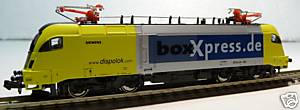

Amúgy, a legújabb Taum:
Ő csak márciusban ér ide...
10000HUF volt, ma vettem ebay-en)))

Mehano mennyire csinál jó/szép TT-ket? Vettem egy Piko DB Taurust, elég jó, kidologozása nagyon szép ennyi pénzért és nagyon finoman mozog. Full műanyag benne minden (nem bírja majd annyira strapát mint a régi BBTT, jobban kell rá vigyázni.)

pirosvilamos #715 üzenetére
Feltúrom a susnyást, van pár dolog a dobozban. lehet még olyan tengely is.

akalamago #713 üzenetére
Mázlista vagy. van egy szétcincált BR118-as a fiókban. a két kardán még benne van. jó az E94-be is mert NDK-s gyerekek szabvány dolgokkal csinálták a mozdonyokat kocsikat. szinte mindenben ugyan azt a dolgot találod. Ugyan ilyen kardán van a BR-118-as, a régi V-200-as, a Nohab, és a BR-130 gépekben.

Itt van szintekkel és meredekséggel jelezve. 10 cm magas lenne a "fennsík." Gondolkoztam 20 cm magasságban de akkor alagút kell és "helix" kör.

Belerajzoltam a tervrajzodba pirossal amire gondolok.
http://janibacsi.dnsalias.com/tervrajz/
ezen a címen meg tudod nézni. A nagyon régi TT kocsiknak elképzelhető, sőt biztos, hogy kicsit nagyobb volt a nyomkarimájuk. Onnan vettem észre, hogy van ilyen kocsim és lehet hallani, hogy a talpfákon megszámolja a sínszögeket. A régi Zeuke meg Rokal síneken nem volt kidolgozva a talpfa rendesen. Az utána készült síneken, viszont már kidudorodik a talpfából a sínszög és pattoghat rajta a kocsi.

YanezTTrain #697 üzenetére
Ezt, hogy érted pontosan, hogy átmenő vágány?
Tényleg a kocsiknak(Berlinen Bahnen) mekkora kerekeik voltak régen 8 vagy 7,5 mm?
