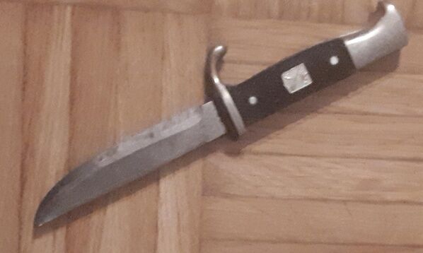

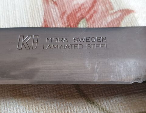

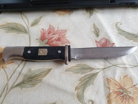

Az én Mora késem napi használatban van, ezért nem rozsdás pl. Ha nem használnám, akkor már egy év után teljesen belepné a vakrozsda
Néha túl is erőltetem, ezért tört le pl. a hüvelykujjtámasza
Eredetileg így nézett ki (netes kép, nem az enyémről készült).
A penge viszont elnyűhetetlen, nem tudom, hogy milyen acélokból laminálták össze, a két külső réteg nagyon szívós, a középső réteg ugyan kicsit nehezen élezhető, de nagyon élesre fenhető és nagyon jól tartja az élét
Donki Hóte #6058 üzenetére
Na ez nem semmi!
Nekem is van egy késem a 80-as évekből, de már nagyon régen nem használom, "csak" emlék. Az egy Tramontina vadászkés. -
