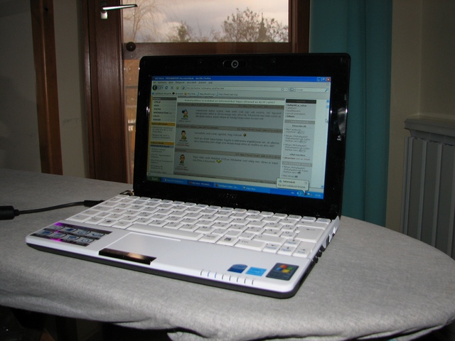

MSI Wind U120 első benyomások:
Komolyabban néz ki mint az U100.
Sajnos a tapipad gombjai azért olcsó hatást keltenek.
Billentyűzet, kijelző remek.
Halk és nem melegszik.
Ára pedig szerencsére nem változott.Asszem nagyjából ennyi
Ha valakit érdekel, rakok be képeket. -
