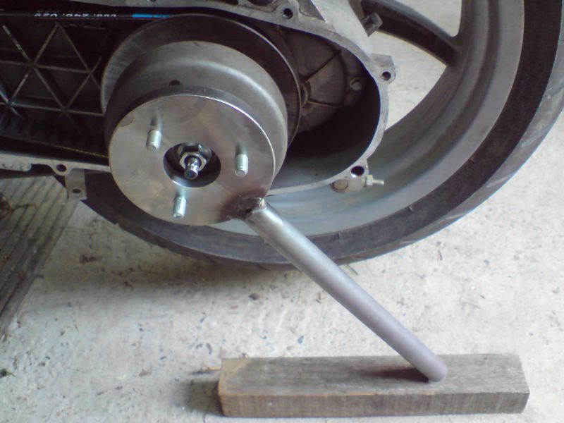

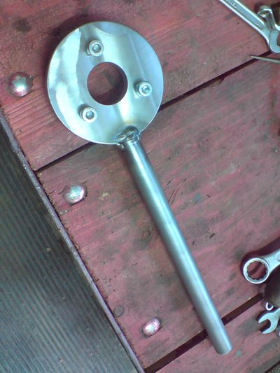

Szétkaptam újra a kuplungot, hogy alaposabban szemügyre vegyem. Kuplungharang belső átmérője körkörösen 107,1mm, tehát elkopva nincs, viszont kézzel megforgatva szemre 3mm-t elmozog excentrikusan a 3 pofától. Meg lehet ferdülve a bordázott középrésze körül. Házi barkács témakörbe illően beraktam egy 2mm-es alátétet a kuplungharang elé a bordázott tengelyre, így kijjebb került a harang, s kcisit odébb fognak rá pofák, mint eddig. Tesztkörben jobban húzott a motor a közbeiktatott alátéttel, mint előtte, tehát kuplungharang cseréje kipipálva.
Továbbá deknifedél levétele után láttam, hogy ékszíj 4mm híján nincs kint teljesen a hátsó tárcsák között (kép), szal kontrasztrugó cseréje erősebbre szintén kipipálva.
Majd csak összelegózom a gépet
