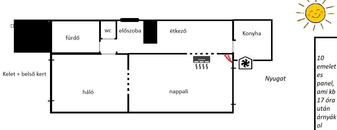

Sziasztok, informálódás okán írok.
Adott az alábbi alaprajzú lakásunk, tavaly vettük.
[kép]
Gáz kikötve, nem is tervezzük a visszakötést. 2x32A és 10A H-tarifa bent, elektromos padlófűtés az egész lakás alatt és egy 5 éves NORD Atacama hűtő-fűtő klíma.
A két szélső szobát valamint a fürdőszobát csak a padlófűtés fűti, értelemszerűen nappali áram áron, így annyira nem buli.
Mielőtt megvettük még beszéltem az energetikussal, ő mondta, hogy a jeneleg II (szigeteletlen társasház, 60-as évek elejéről) hatékonyságot csak két beltérivel lehet feljebb tornázni (vagy a ház teljes szigetelésével, de ez egy külön sztori lenne)
Több dolog is motoszkál a fejemben:
- értelemszerűen nem akarok 3 kültéri egységet tenni a 3 szobára, így - ha jól gondolom - egy multi kültéri működhet. Ezt lehetne a mostani helyére telepítenni a külső falra?
- Abban sem vagyok biztos, hogy a jelenlegi helyén a beltéri egység a nappali és a szobaajtó felett jó helyen van e, vagy hogy a hatásfoka itt a legjobb e.
- A meglévő klíma 5 év alatt csapágyas lett, kerepel a kompresszor, mintha kötelező lenne. Társasházi övezetben van az épület, este 10-kor már a saját magunk megnyugtatása is lekapcsoljuk, nem akarunk feszkót a szomszédokkal, bentről nem hallatszik igazán, de próbálunk tekintettel lenni másokra. Így cserélném őt is.
- Ha pedig már szomszédok: szeretnénk relatív halk kültérit. Tudom, japán kell és akkor nincs gond, de itt a környéken több Fischer és Midea van, valamint elszórva 1-2 AUX, ezek mind összehasonlíthatlanul halkabbak mint a miénk működés közben.
- A lakás földszinti, így felettünk van egy erkély is. Beszélgettem itt a házban élőkkel akik akartak klímát a felettük lakó erkélye alá, de nem javasolták, mert kell a szellőzés miatt a kültéri teteje 20 centivel már nem érhet feljebb az erkély eljára, ez elbizonytalanította őket, mert a belmagasság nem nagy és a 20 centivel lehúzott kültéri már csak zavaró lenne az erkély használatakor. És ezt készséggel el is hiszem, de nem 1 és nem 2 kültérit láttam már a városban, amiket irodák ablakai felett úgy tették, hogy nemhogy 20, de jó, ha 5 centi van szellőzésre és mégis hangtalanul üzemelnek.
- Olvastam itt, hogy a kültérik bírják a strapát, így nem kell semmi extra fedés, én mégis tetetnék rá valami tetőt vagy egy kis palástba zárni, ezzel lehet élettartamot növelni, ha mondjuk legalább az esőtől megóvom a kültérit?
- És a kérdések:
Cseréljem e tényleg a NORD-ot az ismert hiábi okán vagy a kültérit kidobva a betérit meghagyhatom e? Kompatibilis e más gyártó multi egységével? Kell e az energetikus szerinti 3 betérivel szerelnem az ingatlant? Vagy a lakás alaprajza alapján hozzáértők javasolnátok e bármit? Előre is köszönöm, -

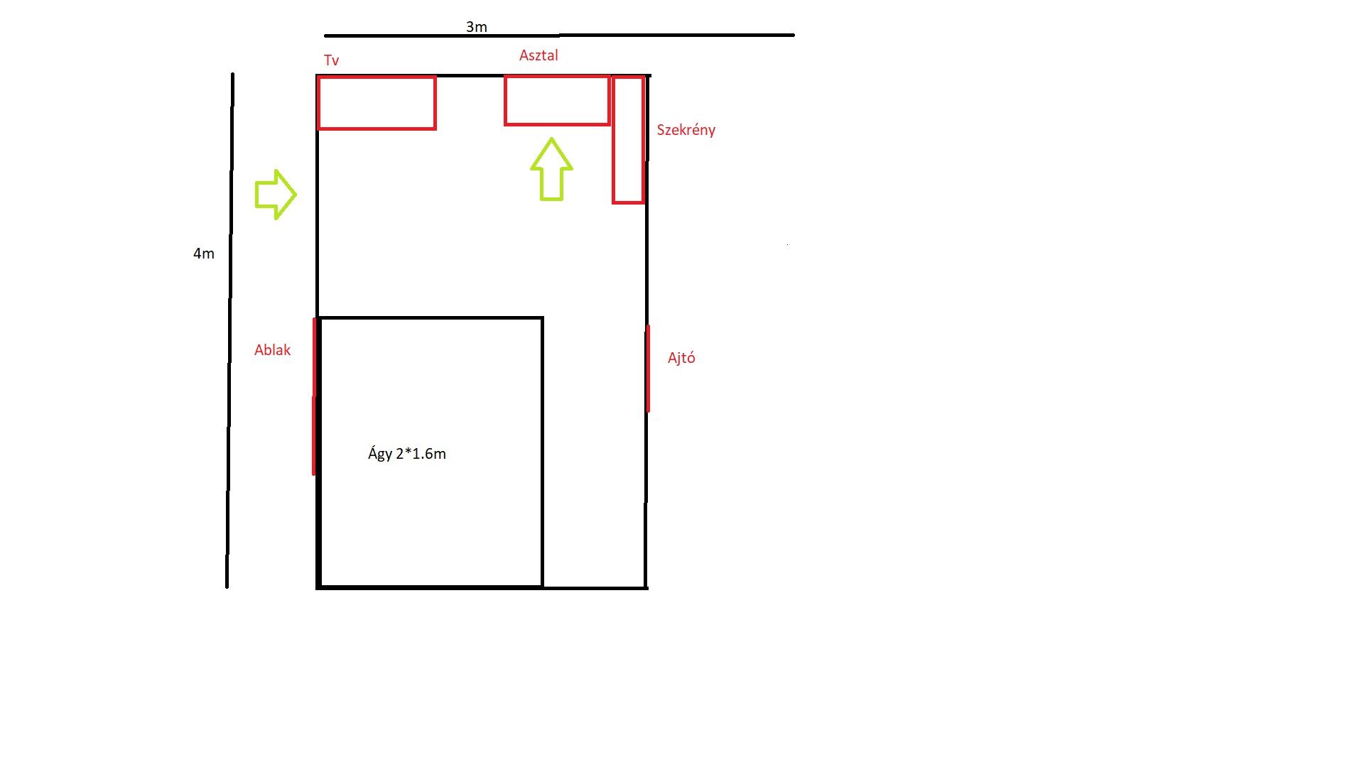

Na ez megnyugtató köszönöm, én is így gondoltam, kicsit furcsállnám, ha pont a por ellen nem lennének ezek védve, gondolom mivel a gyártó se zárja ki a földre való telepítést, így nem is ugorhat a garancia se
Még 1 kérdés, hova lenne célszerű rakni a beltérit? Jelenleg nem tudom érzékeny vagyok-e rá, de valszeg nem, mert az irodákba is mindig alatta ültem
Zöldel jelölt részre gondoltunk, bal oldalit a klímás mondta, én személy szerint az asztal fölé tenném, de akkor valszeg az ágyat is fújatnám, ami nem lenne jó talán ha ott feküdnék, viszont az asztalnál töltöm a napom 1/3-át is
Az ágy innelelső részénél válaszfal van, azt lehetőség szerint elkerülném, mert akkor bontással járna, szóval nem sok variálási lehetőség akad

Adott az alábbi 4 emeletes csúsztatott/panel lakás 3. emelete, 59nm.
Viszonylag szerencsés tájolással, ugyanis Keletről egész hűvös, mert kb 11 után már a szomszéd kiálló fala árnyékol (feketézett rész a képen), illetve a belső kert felől kellemes hűvös jön este. Dél felől az épület napközben árnyékol, délután kb 2 és 5 között kap napot a Nyugati oldal, ennek egy részében a kiugró konyha árnyékolja a nappalit a közvetlen napsütéstől, 17 óra után pedig szerencsére bebukik a nap a szembe levő 10 emeletes panel mögé.
Eddig halogattuk a klímát, de most nagyon meleg nyárra számítok és öregszem is...
Gyakorlatilag a nappali és hálót kéne hűtenie, a szaggatott helyeken dupla-széles, ilyen homályosított ablakos régi beltéri ajtók vannak. A nappali-étkező közöttit becsuknám, a háló felé kinyitnám. Így szerintem kb 40nm "marad".Én a jelölt helyre gondoltam a beltéri és kültéri egységet. Nappali ablak fölé nem fér, mert keskeny a hely. Esetleg a nappaliban lehet balrább, beljebb rakni, hogy könnyebben átfújjon a hálóba, viszont akkor messzebb kerül a kültéritől. A piros villám-jelecske helyen már két éve várja az áram kábel
Gondolom legalább 3,2kw-osat érdemes.
Szeretnék halk, modern, telefonról is vezérelhető, energiatakarékos, megbízható készüléket, aminél lehet irányítani oldalra is a levegő irányát.
Pollenallergiás vagyok, ezért ha szépen tisztítja a levegőt, az is szuper lenne.
Illetve jövőben ha gyerek lesz, akkor azt is szeretném figyelembe venni. Altatódalt énekeljen, nevelje is a gyereket, ha nem vagyok otthon...stb ;-)Keretet nem írok, a fentieknek megfelelő legolcsóbb megoldás érdekel. Ár/érték arány.
Előre is köszi!

TeeJay
Mclovin #74204 üzenetére
3,2kW-os gép ha 22fokra nyomatod akkor a másik szoba is hűvösebb lesz nyitott ajtónál.
Jó kis gép tavaly raktam párat és halk is
Mondjuk most jóval olcsóbban van Syen Muse ami azért na elektronikus adagolós nem kapilláris csöves és komolyabbat tud fűteni igaz hangosabb beltéri sajnos -
