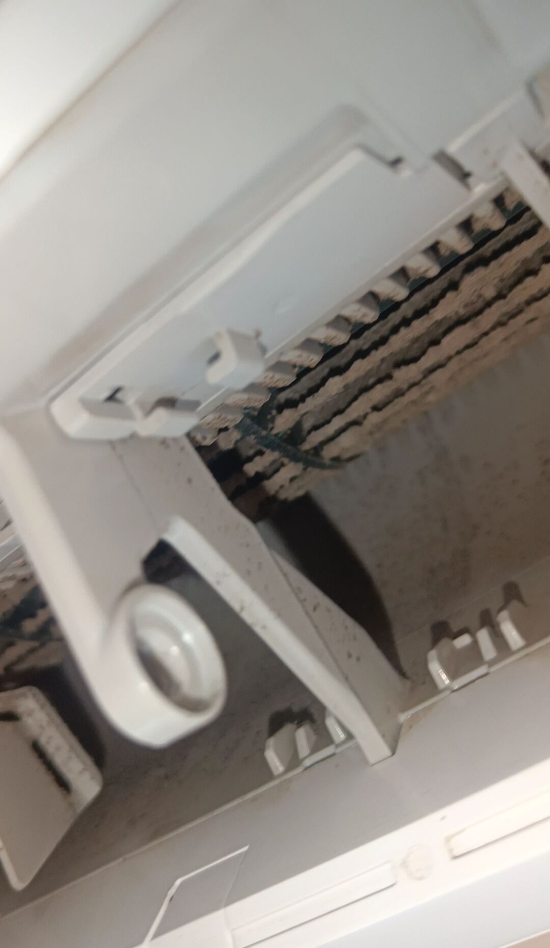

Ma Zuglóban ez az izé fogadott
vigyázat csak erős idegzetűek nézzék meg [link]2óra tömény szopás, bele küldtem 15liter vizet nagynyomáson meg deep clean koktélt de kellett az 50ml 1liter vízhez és még 1 liter külön csak a burkolatoknak olyan egy förtelem volt minden
Tulaj vette szorgosan a klíma spray-t és fújta bele nyaranta többször és mégis büdös volt aztán most szólt neki egy hölgy akinek már telepítettem klímát hogy nem kellene szórakozni és hívjon ki engemLegjobb poén hogy turbo módon járatta szegény gépet és úgy sem volt elég hűvős, most ahogy kimostam 23fokon alap ventilátoron szólt hogy emeljünk a hőfokon mert fázik a lába
Ja kültéri is vastagon tele porral és repülőgép hangja volt mikor üzemelt, mosás után alig pörgette a ventilátort mert szépen át szellőzött már

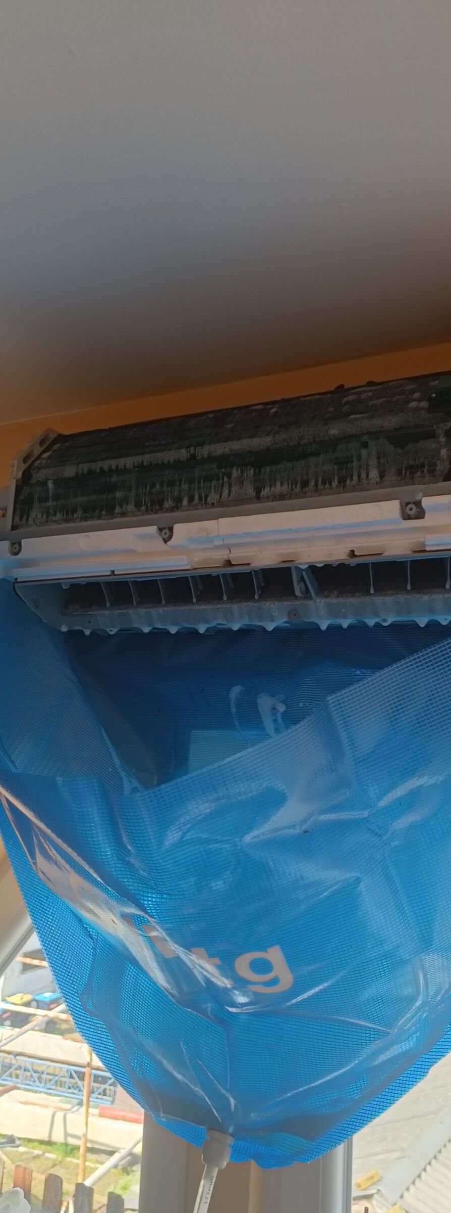

lekorszke
A normális !! klíma takaritas (nem a citromos spray meg szűrő elmosás) klímaszerelő szakmába tartozik.
Ergo ha nem értesz hozzá, ne állj neki.
Ha nem tudod mit csinálsz simán hazavághatod a beltéri panelt vagy csapágyasra a mókuskereketPersze saját felelősségre..kinek mi.
Keress szakembert, lehetőleg olyat aki rendesen kimossa.
Nem csak befujja a citromos spray-vel vagy "gőzöli" aminek szintén semmi értelme nincs sajnos mégis sok nagy cêg szinte csak azt csinálja..
Persze pénzben is van különbség,de majd lejjebb képekkel szemléltetem és ellehet dönteni kinek mennyit ér az egészsége
Burkolat lebont, mosózsák fel, vegyszer (deepclean) felhordása, átmosás , átöblítés cseppviz ellenorzése stb..
Kb így kell kinêzzen gyakorlatban:mosás előtti----mosás utáni állapot. Sztem elég látványos.

Klíma otthoni tisztításához tudtak ajánlani spray-t?
Meg esetleg egy youtube videot hogy kell csinálni? -

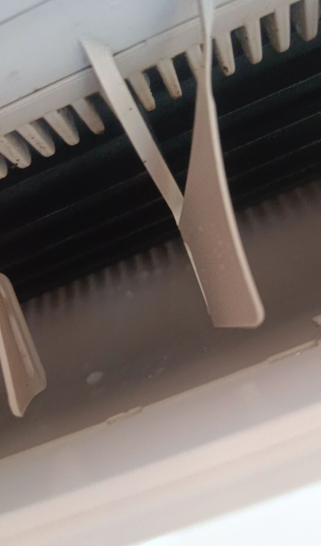

BBéci
legenda
Függőleges terelőlapát állással még nem találkoztam.
Ha már légterelés, a belépő készülékeknek, mint például a Mitsubishi HR csak szimpla lapátja van, ami sokkal kevésbé hatékony, mint a dupla. Hiába állítom vízszintesre, kapom a hátamra, nyakamba a hideg légáramlatot. Előtte, ugyanott dupla lapátos Stiebel Eltron volt, ahhoz hasonlítom. Annak másik beltérije még működik, a nappaliban teljesít szolgálatot. -
BBéci
legenda
static00 #75109 üzenetére
Azok az oldalra terelő lamellák annyire kicsik, hogy minimálisan terelik a levegőt. Pár napja írtam, hogy kanalas szélmérővel vizsgáltam.

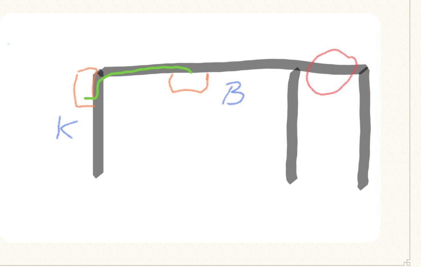

Midway
Reggie0 #75091 üzenetére
Köszönöm az alapos leírást .
A gumibak cseréjét már én is tervbe vettem , mert amivel szerelik alapból az gyakorlatilag egy gumi alátét ami osszehuzva a csavarral nem sokat csillapit . 2 hete voltak karbantartani és mondtam a szerelőnek.
Abban maradtunk hogy hozz majd gumibakot (gondolom valami hasonlót amit te is felszereltél) legközelebb és kicseréli .Értette a problémát , ő mondta hogy a csővezés is viheti a hangot amit te is írtál .
Nálam is hallható a szoba melletti helyiségben is a morgó hang .
A képen piros karikával.
Kültéri a homlokzaton K, zöld színnel a csővezés , beltéri egység B
Hirtelen telefonon nem tudtam jobbat rajzolni . Sorry .Tehát első körben a gumibak csere , aztán majd utána meglátom , hogy mit érdemes még .
Osztom a véleményed, hogy spórolnak az anyaghasználaton sajnos . 🫤 -
