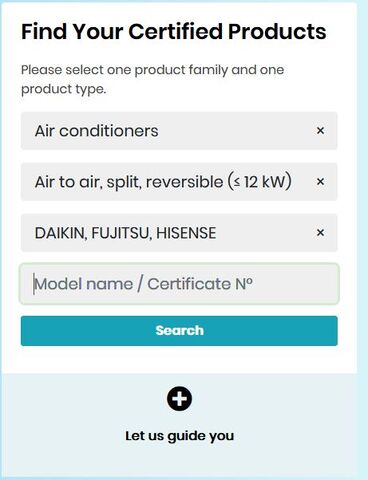

Szia
Ha tisztán a labor számokat nézem, akkor az Oasis elég kemény értéket ad.
Bár tény, hogy a mérés szerint -futesre koncentrálva -7C-on - a Mitsu valamivel erősebb
De érdekelne, hogy miért nem mérnek a validàlt működési tartományok végén is?
Jelen esetben pl a Mitsunal a -15 illetve mondjuk +45 fokon (na jó legyen csak 40)?
Még ha nem is sokszor de azért gyakran van felénk -7 körüli....
Persze, azzal is tisztában vagyok hogy ezek is labor körülmények között történt mérések. -

barizo
Elképzelhető hogy valóban a Midea Oasis Plus 3,5 klímája ilyen szinten megszorítja a Mitsu AP35-ötöt?
Legalábbis előbbire egészen brutális értékeket ad az Eurovent.

Á, tehát ez nem az eurovent.eu. Köszi!
Real_Necro
kelna91
Többen említették az Euroventet. Megnéztem az oldalt, de nem találok semmi táblázatot a klímák mért adatairól. Tudna valaki egy közvetlen linket adni?
