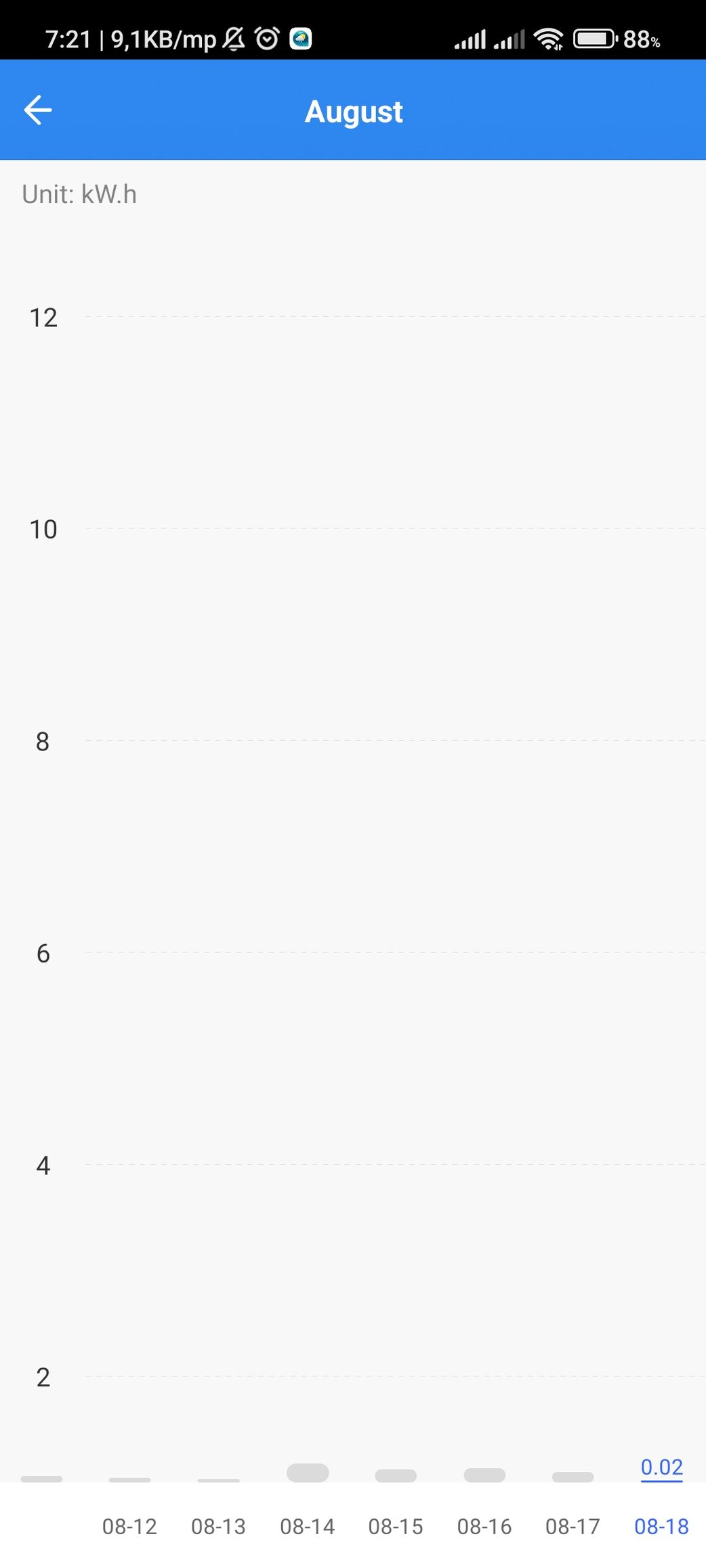

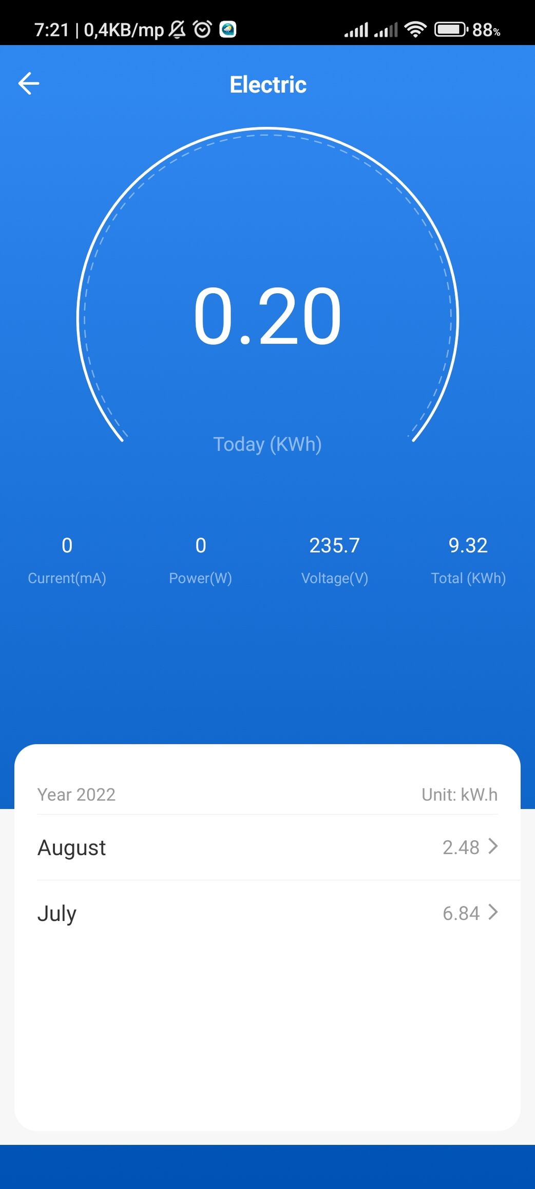

Más: Blitzwolf nálam is a tegnapi értéket mutatja a fogyasztásnál, szóval tuti központi a "hiba".

Nálam tegnap óta csinálja!
Valami a központi TUYA szerverrel lehet ahol az adatokat tárolják, mert majdnem az összes ilyen kütyü abba a felhőbe dolgozik.

Szállító76 #60473 üzenetére
Nekem BW-SHP10-es van, de ugyanezt mutatja. De nem igazán nézegettem, mert másra volt használva.
Egy olyan kérdésem lenne, hogy most használni akarom a klímához a de nem tudom resetelni, vagyis a tárolt adatokat törölni. Akármit csinálok, megmaradnak a korábbi mérések.
Régen nézegettem, és használtam ezt a kütyüt, de akkor emlékeim szerint nem a Blitzwolf appal reseteltem, mert akkor sem lehetett. Viszont most feltettem és néztem a Tuya appban, de abban sem találom.
Van ötletetek? -
Én is pont hajnal 4kor néztem, hogy már 5kWh-t evett a klíma.. Utána láttam, hogy az a tegnapi. Nem kell vele foglalkozni, pár nap és jó lesz, szokott néha hülyeségeket csinálni (pl az elmúlt 2 napot nem mutatja stb). Gondolom valami a szerveren hibádzik ilyenkor.
