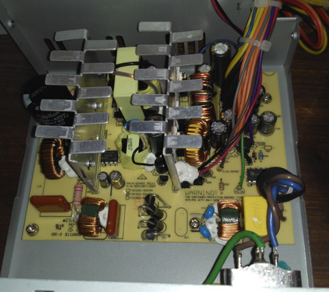

MMIX
Graphics #101171 üzenetére
http://www.fsp-group.com.tw
látszik a szűrő alkatrészein, hogy egy APN van benne, nem illusztráció. A HHN HCN -é illusztráció, azon is az APN képe van.Az ERN ARN EGN stimmel. GHN/HHN/HCN szűrői máshogy helyezkednek el.
APNÉs akkor még ott van a sima APN és az APN(85+) is. (más csatlakozóik vannak)
Google kép is van lemezes ventirácsos APN-ről. -

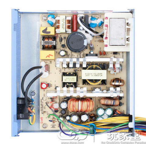

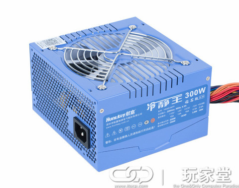

MMIX
Ez csak egy kis érdekesség, nem beszerezhető. Teszt, itocp.com
Huntkey 300W (HK400-56FP) passzív PFC-vel.
