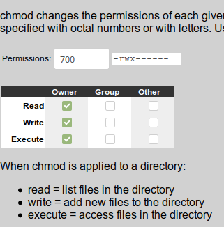

Jogosultságok Linux rendszerek alatt - talán ez még egész könnyű leírás, aztán jön a szárazabb rész,
ez is könnyebben áttekinthető: Linux jogok
Itt tesztelni is tudod a beírásokat.
