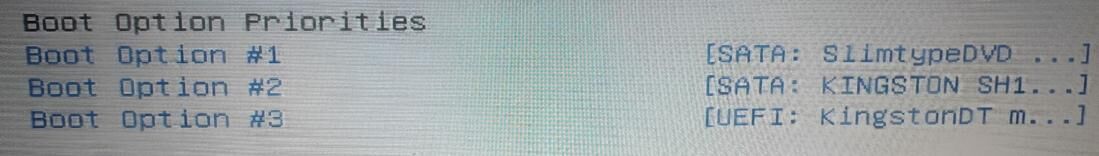

#98092
A boot priority résznél ami most a 3. azt kell első helyre vinni!!!!
Ha egy nyamvad CD/DVD van első helyen, azzal elszuttyog, nem talál semmit és egész életed rámegy, akkor se ér el a 3. opcióig, ami maga a telepítő pendrive!
A pendrive legyen az első helyen.
Nincs kizárva, hogy az F9-12 gombok is azért nem reagáltak, mert a CD/DVD meghajtót tekerték és keresték a semmit!

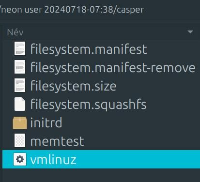

#98084
Dehogyis, bekapcsolás után vagy az F12 vagy F9 esetleg valamelyik e kettő közötti gombot kell nyomni és akkor jön be a pendriveon lévő live bootmenüje. Legacyban nem a BIOS-ból bootolunk.
Ez a casper az iso-ban van, valami a pendrive-val nem OK. Ez nem vinyó hiba.
Ezt hiányolja nálad.

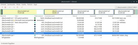

A gparted képe alapján az a rész teljesen rendben van, egyszerű automata telepítés. De az a Win és MX EFI bejegyzés hogyan maradhatott meg és főleg hol? Láthatólag nincs ezen a meghajtón. Más meghajtó meg nincs a gépben és egyik telepítéskor sem volt...Remélem.
Inicializálni gparted előbb mutatott ablakában Eszköz / Particiós tábla létrehozása...a kis ablakban választhatsz particiósémát. Mivel régebbi gép, így én a Legacy sémát választanám, vagyis itt Msdos és nem GPT...
Ha ez megvan, totál szürke lesz az ablak, semmi nem lesz a meghajtón, innen indíthatod a live Linuxot pendriv-ról és mehet az automata install.
Viszont előtte a BIOS-ba be kéne nézned, nincs-e több EFI bejegyzés ill ha kell, akkor UEFI-ről Legacyra átállítást meg kéne csinálni.

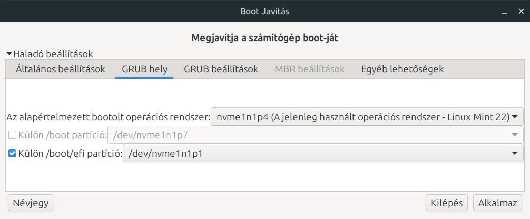

Még egy screenshotot berakhatnál, hátha az könnyíti a hozzáértők helyzetét. Erről az ablakról:
Plusz egy Gparted screenshot is jó lenne:

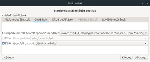

#98064
Huha...tényleg összakavarodott valami...egyet érdemes megpróbálni. A futó rendszerre felrakod a GRUB-ot és futtatsz egy frissítést, utóbbi sose árt, de ennek a kimenetét berakhatnád is. Meg a boot-repair program kimenetének a linkje is hasznos lenne, de először terminalban futtasd le a
sudo grub-install /dev/sdaparancsot, az /sda az az adott meghajtó betűjele legyen! Utána a
sudo update-grub
jön, aminek kell a kimenete.Az első parancs csak ennyit fog kiírni:
ubyegon@Mint-C-22-Latitude-5520:~$ sudo grub-install /dev/nvme1n1.
Telepítés a(z) x86_64-efi platformhoz.
A telepítés befejeződött. Nem jelentettek hibát....azért kell a második.
A drive-ok betűjelét a
inxi -Dparancs is megmutatja.De még mindig esélyes, hogy a boot során megjelenő sort csak a BIOS-ban tudod eltávolítani...

boot-repairelég részletes report-ot készít(screenshoton az alsó gomb) és a végén megad egy linket, azt nem lenne rossz beraknod, hátha abból kiderül valami. Így néz ki a report.Plusz bejött még egy újabb ablak is valami GNU GRUB 2.1.2, ami a Linux Mint valamiféle indítója lehet, de ha nem bántom akkor tovább lép, és feláll a rendszer.

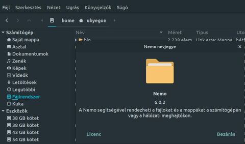

A Nemoval a file system-ről illetve a / (a gyökérkönyvtár) -ról készíts egy képernyőfotót és tedd be ide légyszi. A másik egyszerűbb lehetőség, hogy nyiss egy konzol ablakot és ird be
cd /
ls
és az ls parancsra kiadott listát másold be ide.Egy efibootmgr kimenet is nagyon informatív lenne.
