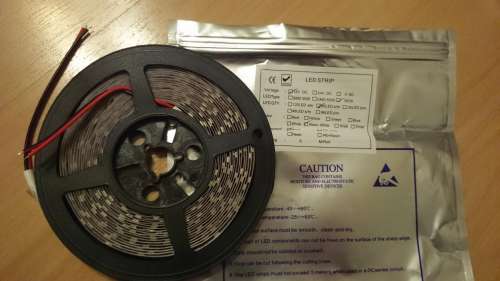

Üdv újra!
Na jártam a Leddiszkontban amit itt javasoltatok nekem.
Vettem alusínt 2 métert, és egy ilyet.
Viszont 220-as csatit nem forgalmaznak a boltban, így azt nem tudtak adni. Neki akarok állni holnap-holnap után, mert ennek Szilveszterre am készen kellene lennie
de.... most jön a bökkenő. Hisz én azt sem tudom hogy most ezzel a dobozzal mit is kell kezdeni
Elhadarta hogy ezt ide kösd azt amoda ezt emide, de fogggalmam sincs hogy mit hova meg hány meg stb.
Kezdjük ott, hogy olyan 220-as bizgentyűt kellene vennem amin van kapcsoló (ezt tanácsolta ő is), és a kérdésem az az, hogy erre a dobozkára amit most vettem, hogy a jó pékbe fogom rákötni azt?
Elvesztem az információkban, kérlek segítsetek megérteni!Ha minden igaz így kellene akkor most eljárnom ugyi?
Mert akkor csak egy lámpáról levágom ezt a 3 eres kábelt és azon van kapcsoló is, és viszlát
köszi -

djnyakesz #5616 üzenetére
Szia,
5 méter, ugye? Kellene hozzá táp, 12 Voltos, és ha az egészet fel akarod használni, akkor egy olyan 100 Wattos elég lesz neki.
Kapcsolót pedig a 230-as ágba érdemes tenni.
Viszont ez nem vízálló, így ha éri a gőz, zsír, kosz, nem tudod (egykönnyen) megtisztítani.Predator2: Ebayen elég olcsón vannak, háromszínű szalagot keress. Hozzá a vezérlő egy dimmer, az a fajta, ami a színeket is tudja (a távirányítóján egy csomó színes gomb van), szintén nem egy nagy összeg. Ez tudja a színeket is és a fényerőt is állítani, viszont ezt PWM, vagyis pár száz Hz-en vibráltatja.
Na meg persze táp elé, hisz nem 230 Voltról mennek alapértelmezésben. -

Rendeltem a netről egy ledszalagot, mely vágható, ragaszható, de azt elfelejtettem hogy ehhez még kell kapcsoló is meg egyéb nyalánkság hogy működjön. Tehát konkrétan megvan a kábelem lásd:
de nem tudom mit kell hozzá vennem hogy működésre bírjam. Tudna valaki hozzáértő segíteni? A konyhapultra akarom tenni, egy kapcsolót szeretnék rá tenni, még... külföldről rendeltem, figyelmetlen voltam a vásárlásnál, azt hittem kapok egy "csakragaszdfel" szalagot
Köszönöm a segítséget!

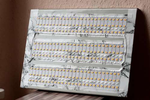

Nos, végül is késznek lehet mondani a világító testet. 360 x 230 mm-es acéllap, ráragasztva a szalagok darabonként, a sönt rajtuk pedig rövidre zárva. Tudom, lehetett volna szebb képet is.

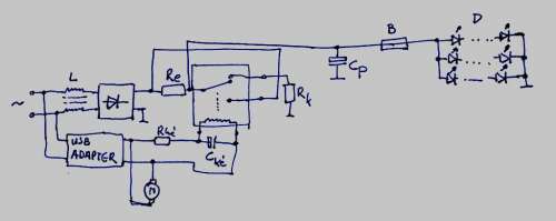

Elsőnek egy ilyen kapcsolást csináltam:
Működése, hogy az egyenirányított tápfesszel elkezdi tölteni a pufferkondit egy előtéten keresztül amíg tudja a LED-ek terhelése mellett. Közben egy 5 Voltos USB táp, ami kb. 230 Ft (ezért jó választás segédtápnak), az R késleltetőn keresztül feltölti a C késleltető kondit, ami ha eléri a szükséges feszültséget, a relé meghúz. Ekkor az előtét ellenállást rövidre zárja, és a kondik megkapják a max tápfeszt, valamint nincs semmi olyan, ami ilyen módon fűtene. Ezért ez a kapcsolás jó és nem is túl bonyolult.
Amikor megszakad a hálózati táplálás, a relé elenged, és átkapcsol a kisütő ellenállásra, hogy ne világítsanak tovább a LED-ek.
A bemenetre azért tegyünk egy olvadóbiztosítékot!Ezzel a megoldással 84 darab LED volt sorbakötve, és ez így háromszor. (252 db.) Töltésnél a feszültség valahol kétszáz akárhány Volt körüliig emelkedett 210 Ohmos előtéttel, és összesen a három LED körben 30 mA körüli áram folyt. Amikor a relé kapcsolt, a feszültség valahol 310 – 320 V körülire emelkedett, és hamar elérte a 300 mA áramot. Ez közel 100 Watt, de nem volt vészes a melegedés, de ehhez erősebb venti kell.
A késleltető ellenállást 200 Ohm körülire lehet választani, a késleltető kondiból elég 2000 uF, ki kell őket próbálni.A fő pufferkondi nálam névleges 220 uF, de szerintem a fele is bőségesen elég lenne.
A rajzon a motor egy ventilátort akar jelenteni.

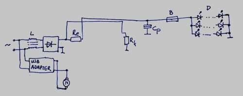

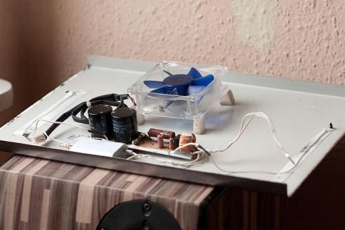

Viszont én egy 12 Voltos relét vettem kezelésbe, hogy olyan 4 Volttal kapcsoljon. Időnként enyhe fényerő csökkenés volt tapasztalható, azt hittem, a relé rossz érintkezése az oka. Később rájöttem, hogy valószínű a hálózat nem egyenletes feszültségének köszönhető. Ezért is, és mert nem tetszett, hogy azért váltáskor csak nincs korlátozás, egyszerűsítettem:
A greatz egy 3 Amperes, ez töltéskor csúcsban gond nélkül el kell viseljen akár 16 Ampert is, amekkora a villanyóra biztosítéka. (Adatlapon azt hiszem, 75 Amper / 8,3 ms szerepel.) Egy sima korlátozó előtét van itt, 27 Ohmos, ez legfeljebb 12 Amper terhelést jelenthet. (Mínusz az a kis szűrő/fojtó az elején.)
Ez rá van kötve a még mindig bőségesen elegendő 220 uF pufferre. Valószínű 100 uF is abszolút jó lenne, vagy még kevesebb.
A biztosíték kiolvad (akárcsak az előzőnél), ha a LED részen gond van. Ha nagyon túlmelegedne, akkor is, így részben kiváltható a hőbiztosíték. Ha előtte megy valami tönkre, akkor gyakorlatilag lecsap az automata. Minden esetre a bemeneten is legyen egy biztosíték, csak úgy ajánlhatom.
Az R kisütő itt folyamatosan be van kötve, valahol 100 kOhm fölött van, kettőből összerakva, és nem terheli az előtét ellenállás utáni részt, hisz előtte van. A kisütő minimálisan melegszik, szemben az előtéttel, amit észben kell tartani tervezéskor!
Az USB adapter itt csak a ventilátort táplálja, ami egy 8 centis, 5 Volton nem hallható darab.Nem igénytelenségből van azon a kemény szivacson, hanem hogy minél kevesebb rezgést vigyen át.
Ebben a kapcsolásban kevesebb, 3x 78 LED van, azaz 234 darab. Az előtét ellenállás után 267 Volt jut rájuk, és bekapcsolás után pillanatok alatt eléri a 175 mA áramot, ami 47 Watt. Ez egy LED binre leosztva 3,42 V, 58 mA, azaz 0,2 Watt. Valamennyit esetleg emelkedik. (Főleg nyáron, vagyis rendelkezik beépített, világosabb évszakhoz igazodó fényerőemeléssel.
) Dupla ekkora teljesítményen is jól működnek, lehetséges, hogy ennek érdekében később ezért átkötök párat. Minden esetre így eléggé alul vannak hajtva, úgyhogy a fényhasznosításuk jobb, tehát a melegedésük is kevesebb és jobb arányú. A venti nem túl nagy légáramlásával, fűtött szobában langyos a fémlap. Dupla ekkora teljesítményen se nagyon kellene, hogy zavarba jöjjön; ez esetben nyáron lehet, hogy elkel egy 12 centis venti, szintén 5 V / nagyon halk üzemmódban.
A plafonra lesz szerelve, azért sem törődtem vele, hogy néz ki a "belseje", hisz nem látszik.
A fénye? Igazából csak próbálgattam, de ez a kb. 50 Wattos darab, minden fókuszálás nélkül, úgy tűnik, partiban van egy 300 Wattos halogén fényvetővel. Amit ugye tükrök vesznek körül, igen sokat számít! Ha ez igény esetén kapna egy olcsó fresnel lencsét, szerintem nagyon komoly lenne. Bár így is az, a téli napsütés mellett az ablakba téve kintről "nem jön be fény", a szobában pedig világos lesz.
Eredetileg terveztem elé egy üveglapot, ki is vágtam, rá is fogattam, sokkal jobban is nézett ki, mutatós volt vele. De percek alatt elrepedt, gondolom a nagy, pontszerű hőkülönbségtől. Nem forró sehol, de úgy látszik, elég volt. (Ráadásul még radiátor fölé is tettem félig, hogy lássam, nyáron mire lehet számítani.) Minden esetre üveggel veszélyes, hisz az ember fejére eshet. Esetleg egy plexi, ha lesz kedvem hozzá.
Megcsinálnám-e újra? Meglátjuk, milyen élettartam várható. Ha hosszú, akkor igen, de csak oda, ahol valóban használva van sokat, hisz 50 Wattal annyi fényt csinál, amit tízszer ennyi sima izzó marhára nem közelít meg, legfeljebb ha burában vannak. Ami ugye megint nincs ingyen, szóval az 50 Ft/izzó számítás innentől bukik.
