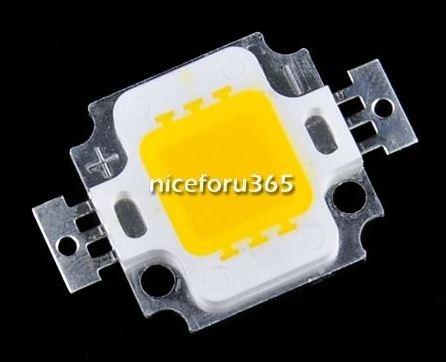

szabifotos: inkább az 50 W-os van jó áron, nem?
szabifotos
szaszlaci #5360 üzenetére
Alin akciós a 30W-os. Próbaként rendeltem egyet, de mint mondtam tápom még nincs. Úgyis csak akkor lesz aktuális ha bejön a jó idő. Remélem megérkezik..

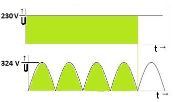

szaszlaci
A két zöld terület pontosan megegyezik. P=U*I, tehát egyenes arányú összefüggés, nem pedig négyzetes, ezért az eloszlás nem befolyásolja, igaz a szokásos fűtőértékes megközelítésre is. Lehet úgy is magyarázni, csak szerintem kevésbé érthető, főleg, hogy a feszültségnek önmagában semmiféle teljesítményértéke nincs. A terület viszont értelmezhető másra is.
Mégegyszer nem. Rosszul magyarázod, így szemléletes sem lehet. Effektív érték
szaszlaci
Ezt próbáltam én is mondani: az effektív 230 V szinusz (abszolút) területe ugyan annyi lesz, mint a 230 Volt egyenfeszé; idő-fesz grafikonban ábrázolva. Szerintem így szemléletesebb és másra is értelmezhető.
szabifotos: ez jó hír, ezek szerint az áramot írták csak el. Így megcsinálható a 10 darab sorbakötése. 12 Voltos biztos van ebből a 10 Wattosból, ilyenem van, azon 11.5 Volt mellett folyik 950 mA, ha jól emlékszem.
szaszlaci
Az effektív érték azt jelenti, hogy milyen egyen (jelen esetben feszültségnek) felel meg az a (jelenleg szinuszos) érték. Hogyha egymásra hajtogatod a szinuszt úgy, hogy egy hézagmentes téglalap legyen, akkor a teteje épp 230 Voltnál lesz. Pedig a szinusz csúcsa 324 Volt (U^), ezt nevezik csúcsértéknek.
A puffereléskor viszont a kondi kitölti a völgyeket, jó esetben egészen a csúcsig, ezért lesz az így kapott egyenfesz = U^-al.
Remélem, érthető.Salex1: nem olvastam vissza, nem tudom miről van szó, de a mechanikus óra a ténylegesen elfogyasztott teljesítményt méri, és azért is fizetsz. Ez a jó benne, az átfolyó áram forgatja azt az alumínium kereket, nem lehet (egykönnyen) átverni sem szándékosan, sem véletlenül.

Érdekes. 34/12=~3, tehát az harmad feszültség. Nekem a 11 Voltos 6 Volton éppen csak elkezd világítani pár kis pont a kilencből, ami a tokban van. Pedig az több, mint a fele feszültség. Akkor nálad se biztos, hogy minden oké. Nem nézted, mi a helyzet 30 V körül?
szabifotos
szaszlaci #5345 üzenetére
Én olyasmin agyalok hogy pl. Kerti világításnak sorbakötni néhányat a 20w-os verzióból, valami dobozba beletéve, bordával, egy 36v körüli táppal.
egyébként próbaképp vettem már ilyen 10w-osat. Nekem nem világított 12v-rol csak gyengén, szoval nekem a 34v-os verzió jutott
szaszlaci
Van egy tippem, hol van akkor a hiba. Ott, hogy ez valójában 10 – 12 Voltos.
11 Volt, 900 mA -> 9,9 W. Ilyen biztosan van, és úgy néz ki, ez is ilyen. A nagyobb testvérei a harmincvalahány voltosak.Viszont.. Ha az oldalán kivezetett csatlakozó el van vágva, akkor szinte biztos, hogy 3 darab 12 V / 300 mA-es LED lesz az eredmény, egy tokban. Szerintem ez vállalható munka.
Így ha kiszámolod (10x3x3), 90 darab pici LED lesz sorbakötve, ami kiadja a kb. 330 Voltos üzemi feszt. Kérdés, ez vajon mennyire egészséges?
A nagyobbakban (30 – 100 W) 9 darabos sorbakötött csoportok vannak, ott még nem hallottam, hogy gond lenne. -

Ez nem egészen világos nekem, a linkedről vettem ezeket az adatokat:
Input voltage: 32-34V
Power: 10W
Input Current: 900MAEz hogy jön össze? 32 V /0,9 A = 35,5W akkor mi a 10W? Valami itt nem klappol.
MZSO: stabil feszültség, és labor műszerek. (Cos "Fi" nincs beleszámolva, de az elhanyagolható itt)
szaszlaci
Próbált már valaki olyat, hogy, vesz 10 darab ilyen LED-et (33 Volt / 10 Watt), majd sorbaköti őket?
Ezután eléjük egy egyenirányító és puffer, és mehetne is hálózatra.
(Van ilyenem, a 12 Voltos, szerintem szép fényük van és szemtelenül olcsóak.) -
