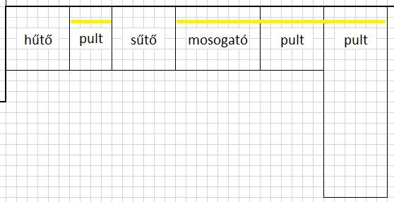

Mosqu!to #4148 üzenetére
Tápot a szekrénybe rakd 36W
vegyél egy dimert, amit közvetlenül led szalag elé raksz
és veszel két mozgásérzékelőt, amit párhuzamosan kötsz be, a táp után
kb 180cm hosszú led szalag kell neked, ennek a max fogyasztása 26W, a 36W-os táp bőven jó.
az egyik mozgásérzékelőt a pult és a sütő határára teszed, a másikat a pult és a mosogató határára helyezel
tehát:
táp, majd két mozgásérzékelő, ezután a dimmer és legvégül a led szalag (jelőlés mentén vágva és vezetékkel betoldva)a led szalag alumínium profilba érdemes tenni, a dimmert meg a maximum fényerő alá eggyel állítani, ez kb 95% fényerő viszont a fogyasztás egyből a 2/3-ra esik, és a jóság érték 0,5-ről 1-re változik (nem terheli a villamos rendszert)

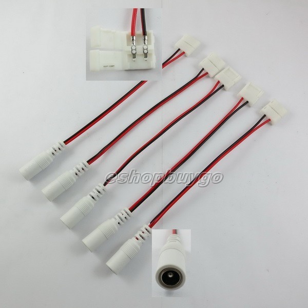

led szalagokat lehet darabolni, általában 3-as csoportokban vannak. Szóval szétvágod, dróttal összekötöd a megfelelő pontokat(lehetőleg forrasztva) és működni fog.
Tápra nedves környezetben én inkább ezt javasolnám neked: katt IP67 jól jön.
Helyi villamossági boltban is megkaphatod, de Bp-n biztosan tudok boltot mondani hozzá. -
Mosqu!to
Dluinet #4143 üzenetére
Összesen amúgy 240 cm szélességben kell világítani, viszont megszakítva 60 cm szakaszon, ahol a felső szekrényben a szagelszívó lesz.
Valahogy így nézne ki, sárga szakaszonok a világítással:
Hogyan tudom megoldani ezt a fajta világítást? Ketté lehet úgy vágni a szalagot, hogy kábellel összekötöm őket a szekrényen keresztül?
"hozzávalók" szempontjából egy korábbi postodból kiindulva kinéztem a dimmert, az 5m-es szalagot, a csatlakozókat, a profilt megveszem lokálisan.
Tápból kicsit bajban vagyok, ha jól számolom kb 35W ellátás kéne, viszont 25 és 45W között nem láttam tápot. Ezt néztem ki, van esetleg erről véleményed, vagy tudsz jobbat ajánlani? Olyan kéne, ami nem gyújtja rám a lakást, nem zúg, nem vibrál tőle a fény.Mozgásérzékelőből láttam korábban, hogy említettél két típust, utóbbiról nem találtam viszont beszámolót tőled. Melyiket érdemes választani? Van esetleg másik nyerő darab? Hány darabot vegyek belőle és hol érdemes elhelyezni?
Kell még esetleg más is a világításhoz?
Nagyon köszi előre is.

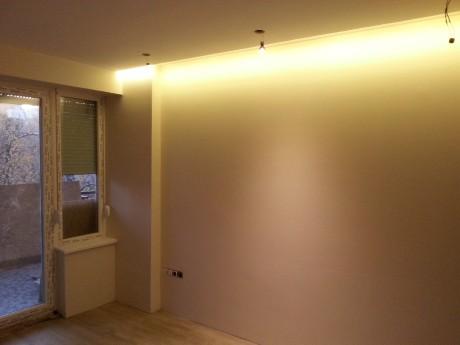

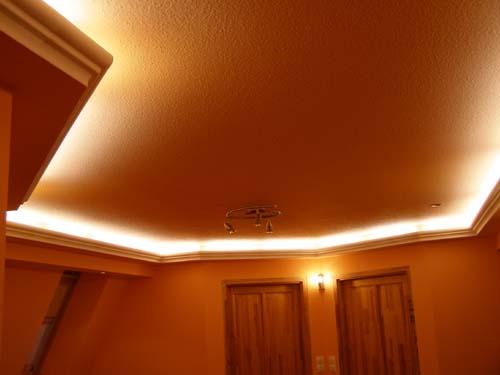

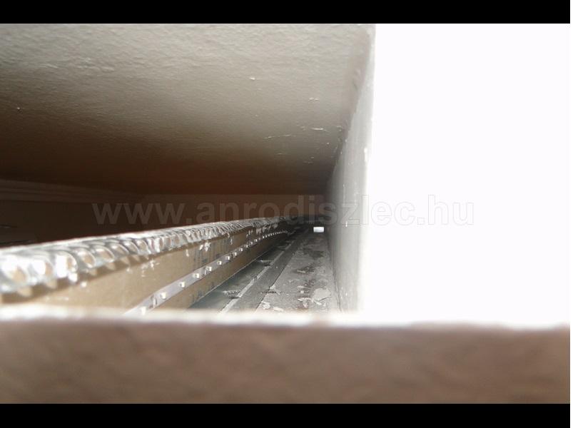

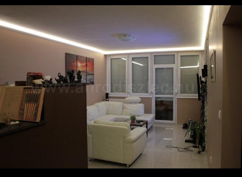

Brave_86
Sziasztok !
Egy ideje már szemezek ezekkel a remek, tetszetős megoldásokkal, de teljesen kezdő vagyok (egy keveset már olvasgattam a témában itt-ott és itt is)!
A segítségeteket szeretném kérni, mert úgy tűnt páran már itt belevágtak hasonló megoldásba.
Ehhez hasonló megoldáshoz mire lenne szükségem? (kép)
Igazából úgy gondoltam, hogy két oldalra a két hosszabbik falon lenne kb 2x ~5m-en.
Rejtett világításos polisztirol díszléc + led szalag + ? ?
Hová ajánlott ragasztani a díszlécet (ajánlott típus van e?) a plafonhoz -közel-, vagy lentebb? /ha lentebb mennyivel egy kb 250-es belmagasságnál?/
Milyen ledszalag ajánlott?
Milyen tápra van hozzá szükségem, illetve a tápellátást hogyan tudom kivitelezni? (elrejteni stb)
A kapcsolása hogyan kivitelezhető? Ha RGB-t szretnék, akkor ahhoz külön vezérlő és távirányító kell ugye? Ezeknek az elrejtése is megoldható?
A képet nem reklám céljából tettem, be csak a hasonlóság kedvéért! Ezért elnézést kérek!És nem utolsó sorban mennyibe kerülne megközelítőleg?
Segítségeteket köszönöm. -
