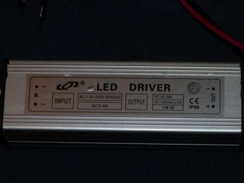

PHM
Több és jobb megoldást is tudnék a problémára,
csakhogy ez nem az én készülékem.
Hidd el, magamnak meg tudnám csinálni.
Ilyen feszültség (közel 100V) és ilyen áram (1,65-1,8A) mellett
azért én nem bíznám a dolgot holmi kondenzátorra.
Különösen, hogy azzal önmagában nem is oldható meg az
áramgenerátoros táplálás. Legyen bármilyen a méretezés.
Ezek a panelek egyenként több, mint 60W-osak, itt már a barkács
megoldások nem jöhetnek számításba.
Nem csak az a fontos, hogy működjön, hanem hogy azt tartósan,
megbízhatóan és tűzveszély nélkül tegye. -
xylacc
Jester01 #2704 üzenetére
A napfény 2500K-től kezdve egészen 8000K körülig sok színhőmérsékletet felvesz, attól függően, milyen időszakban, évszakban, beesési szögben, felhős időben nézed.
De abban igazad van, ha 5000-5500K fölé megy az ember, akkor már kékít. A baj az, hogy sok gyártó a hideg-fehér színhőmérsékletet pl.5000-6500K közé teszi. Már aki két színhőmérséklettel dolgozik. A meleg-fehér pedig pl.2500-3500-ig.
De vannak gyártók akik jobban szelektálják a LED-eket, ezért drágább is, minőségibb, három, akár négy színhőmérsékletbe is osztályozzák a termékeiket főleg fénycsöveknél.
Persze vannak importőrök, akik a 4kategóriából kiszedik az 1-est meleg fehérnek, a 3-ast pedig hideg fehérnek. Így lesz az, hogy a 4500-5000K-re azt mondja, hogy hideg-fehér. Pedig erre máshol más jelzőket használnak (napfény-fehér, közép-fehér stb.) -
föccer
PHM
Formaster #2705 üzenetére
A probléma ott leledzik, hogy ezen panelek meghajtásához
közel 100V kell, darabonként 550-600 mA-es áram mellett.
Ezt meg lehet oldani hagyományos trafós tápegységgel is,
de egyrészt egy 250VA-es trafó húzós árban van, másrészt
olyan feszültséggel, ami neked kellene, nem is lehet kapni.
Arról nem beszélve, hogy egy hagyományos, analóg áramgenerátor
rengeteg teljesítményt fűtene el fölöslegesen.
Marad az, hogy megpróbálsz hozzá 3db kevésbé alulméretezett
led drivert szerezni, ami azért ilyen teljesítmény mellett szintén nem olcsó.
(Olyan driver, ami képes lenne egyszerre mindhárom panelt meghajtani,
valószínűleg nem kapható, vagy ha mégis, ipari kivitelben, méregdrágán.)
Hirtelenjében egy példa:[link]
A dolog hátulütője, hogy nincs rá garancia, hogy az új driver kevésbé
melegszik majd, mint a régi.
A másik alternatíva a panelek átalakítása 12V-ra, majd azok megtáplálása
egy kellően erős kapcsoló üzemű tápegységgel.
Ez az átalakítás azonban - függetlenül a fórumtársak segítő készségétől -
elektronikai alapismeretek és gyakorlat nélkül nem fog menni.
A harmadik megoldás a led driverek átalakítása, hogy kisebb árammal
dolgozzanak, ezáltal némi fényveszteség árán kevésbé melegedve.
Ehhez viszont hatványozottan szükséges a szakértelem. -

PHM
Formaster #2698 üzenetére
"Miért nem érdemes egy trafóra kötni?"
Mert egy olyan táp, ami mindhárom panelt korrekt módon meghajtaná,
igen sokba kerülne. A 3 led meghajtó áramgenerátoros üzemmódban
dolgozik, ha egy közös tápot használsz, gondoskodni kell a
megfelelő árameloszlásról, ami csak újabb problémák forrása lenne.
A soros kötés technikai nehézségek miatt (túl magas feszültség)
nem igazán megoldható. A panelek átalakítása mondjuk 12V
egyenfeszültségre szintén költséges és időigényes művelet lenne.
De végül is mi a gond az eredeti tápokkal? -
