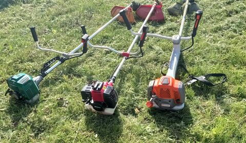

Jók voltak a kaszás videók!A fogyasztásra kicsit kitérhetnénk,mert észrevettem valamit!
Egyik gyártót sem akarom szidni,vagy ajnározni!
Ha nincs olyan intenzív ácsmunka,akkor felváltva viszem a gépeket,hogy mindegyik menjen.
Igaz nem használok üzemóra számlálót,de azért meg tudom állapítani melyik mennyit megy.
(A makita EA3201S nem vált be ácsmunkára,kevés mint mackósajtban a brummogás(hadjuk))
Husqvarna 130....délben korog a gyomra,mint nekünk...éhes ö is...:(((
Oleo mac GSH 400..délután 3 óra,és a tankban lötyög még valami.(szerintem az oleo többet ment)
Tudom,hogy beállítás kérdése is,de egyik sem csörög zörög füstöl!Van teljesítmény!
Csak a saját tapasztalataimról tudok beszámolni.
Ezek szerint ezek mind "konstrukciós " hibák...? -

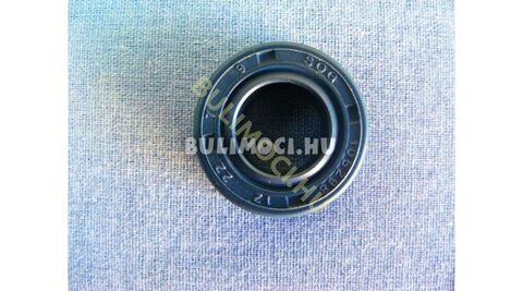

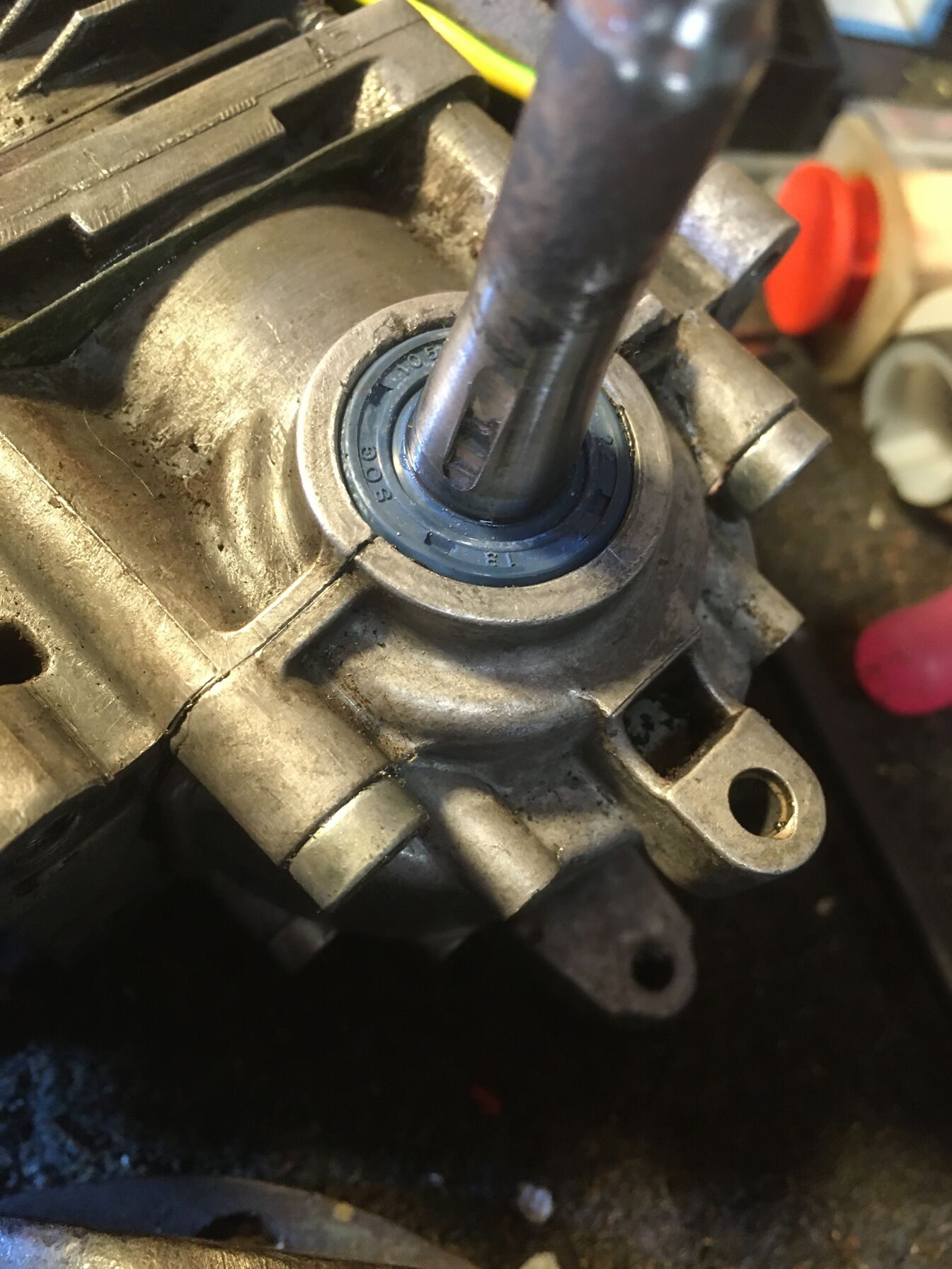

12x22x7 elég általános szimering. Egy kissebb csapágyboltban de akár egy kertigépkereskedésnél is simán van polcon.
Stihl főtengely szimering 12x22x5, végszükség esetén az is megfelel oda.
Azt mondjuk nehezen hinném el, hogy az nem lapulna nálad otthon. -
